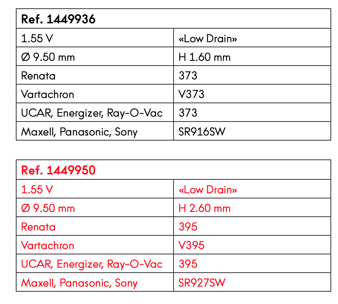

На этот калибр,в зависимости от референса корпуса, шли два типа батарей: 373 и 395. Ф9.5мм ;1.6 и 2.6мм ,соответственно.
Omega не указывает особо на какого-то конкретного производителя.

Я прошу прощения, но ,вообще то здесь идет речь о том ,что можно установить в данный калибр. И Omega SA в своем тех. руководстве( см.скриншот выше) , Прямо указывает на 395 или SR 927SW,без оговорок по производителю.Толщина её - 2.6мм. Можно установить и 371 (2.0мм).
Пожалуйста откройте тайну минусовой стороны у Renata 395 .
