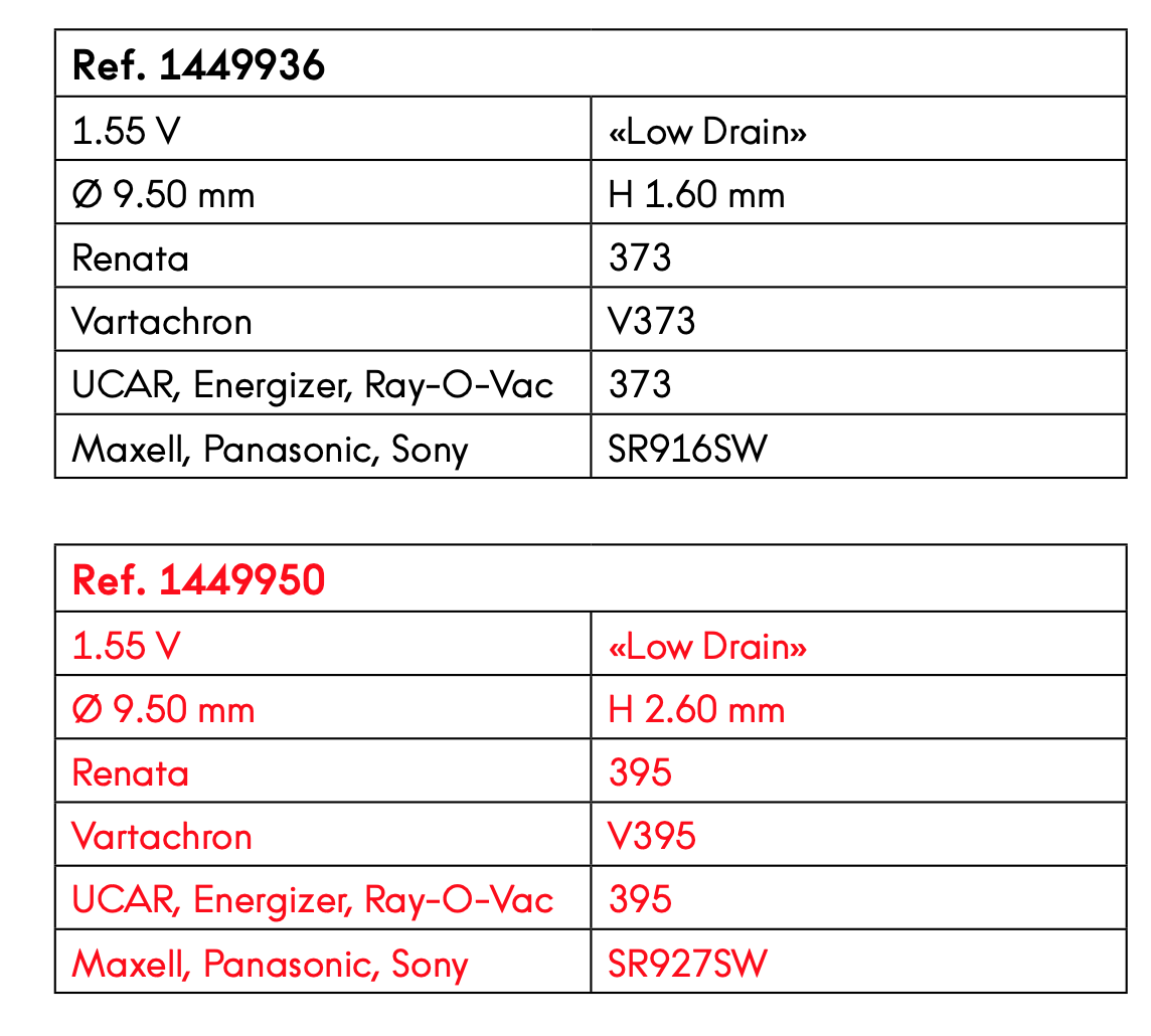

Odissey 26.03.2023 13:25
Вложений: 1
Сообщение от Laureus (Сообщение 6688758)
Seamaster Diver 300 на калибре 1538 фабрично шел с Energizer 395. Renata 395 из-за ее формы не подходит.
А что не так с формой у Renata 395 ?
На этот калибр,в зависимости от референса корпуса, шли два типа батарей: 373 и 395. Ф9.5мм ;1.6 и 2.6мм ,соответственно.
Omega не указывает особо на какого-то конкретного производителя.
Вложение 3542977

Odissey 26.03.2023 15:59
Сообщение от Laureus (Сообщение 6688872)
Первая -- рекомендованная сейчас -- это Renata 371. Она ставится с battery limiting spring. Часы с ней проходят года 3.
Вторая (и правильная) это Energizer 395, что Omega ставила на фабрике.
Омега никогда не использовала Renata 395 в SD300Quartz из-за тыловой формы батареи. Renata 395 не подходит.
Я прошу прощения, но ,вообще то здесь идет речь о том ,что можно установить в данный калибр. И Omega SA в своем тех. руководстве( см.скриншот выше) , Прямо указывает на 395 или SR 927SW,без оговорок по производителю.Толщина её - 2.6мм. Можно установить и 371 (2.0мм).
Пожалуйста откройте тайну минусовой стороны у Renata 395 .:confused:
