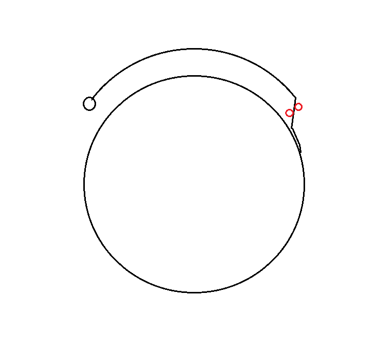

ТС, посмотрите на картинку. Внешний завиток спирали всех часов, о которые говорите, имеет такую форму. Если градусник дойдет при движению к 'прибавить' вне предела завитка, как на картинке, и потом его вернут назад, спираль сминается неизбежно. И вина только у того, кто ето не разумеет. Но обычно повреждение только одной спирали достаточно, чтобы понять причину и дальше так не делать. Если при движение градусника назад спираль начинает сминаться, ей надо помочь занять свое обычное положение, прежде чем она деформировалась.

Сообщение от nevenbekriev Посмотреть сообщение
Ни добавить' ни убавить Спасибо!
