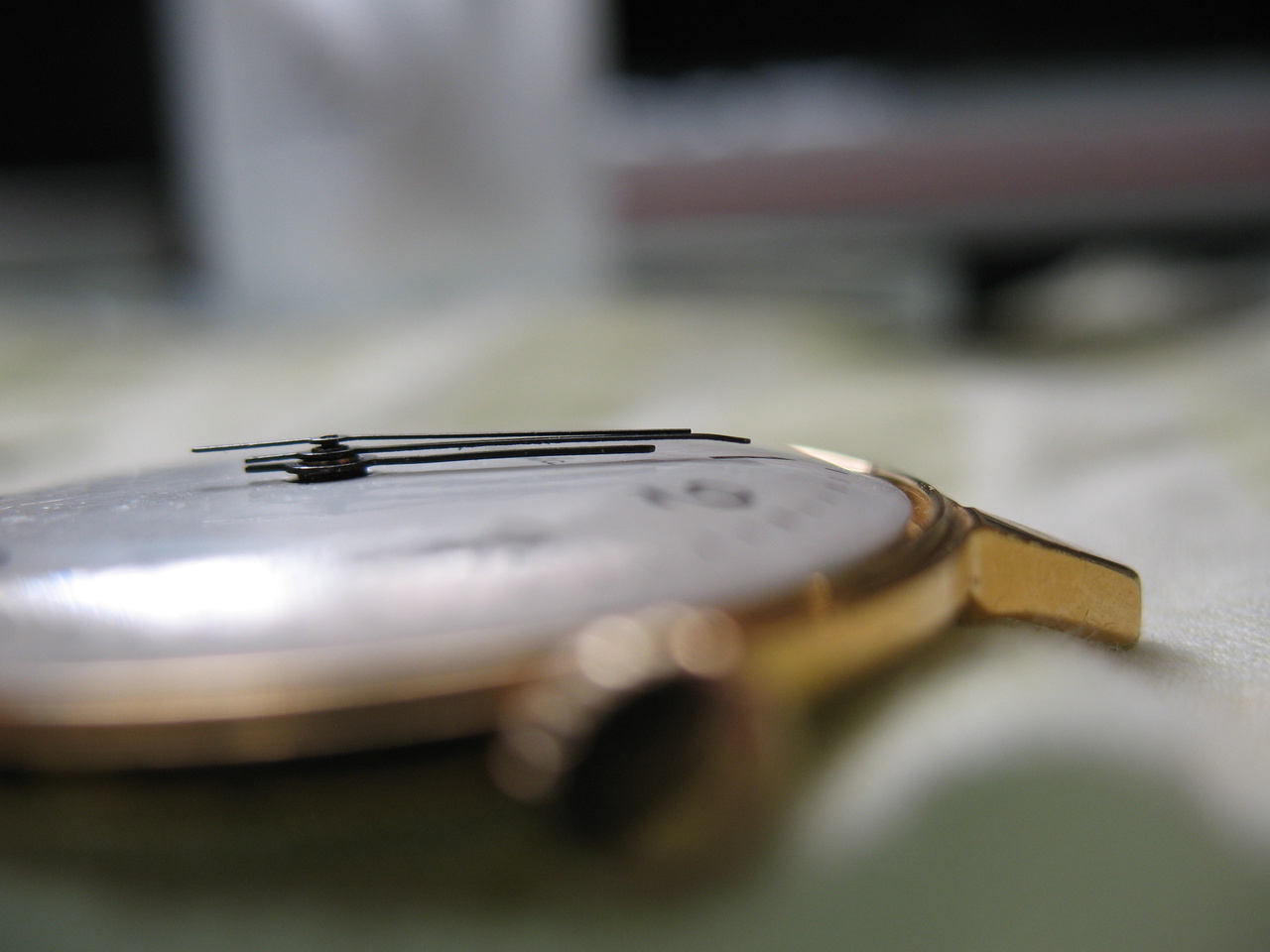

Часы были без секундной стрелки. Нашел (немного короче минутной), поставил. Если захлопнуть стекло, секундная стрелки им блокируется. Мало вероятно, что стекло меняли. Более выпуклое/высокое стекло ставить не хочется, это будут другие часы. Укоротить секундную стрелку, чтобы она вращалась в более плоской области стекла - вызвать гнев гуру.
Как такое могло быть и как с этим бороться?

Нет фотографии установленных стрелок в профиль относительно циферблата. Стрелки в плоскости циферблата. Если циферблат не плоский а сферический, то стрелки повторяют его форму. Изгибаете стрелки до состояния повторения плоскости циферблата. Да, иногда со стрелками приходится повозится.

Привет! Я так понимаю ,что стекло упирается именно в основание стрелки в центре. тут никакие манипуляции с гибкой не помогут.
Все же стекло меняли! И ,сдается мне ,что сделал это тот человек ,который и удалил стрелку.
Да ,и эстетически, на часах с таким циферблатом таких стекол не бывает!
Там должно быть стекло со средней выпуклостью, Low domed.

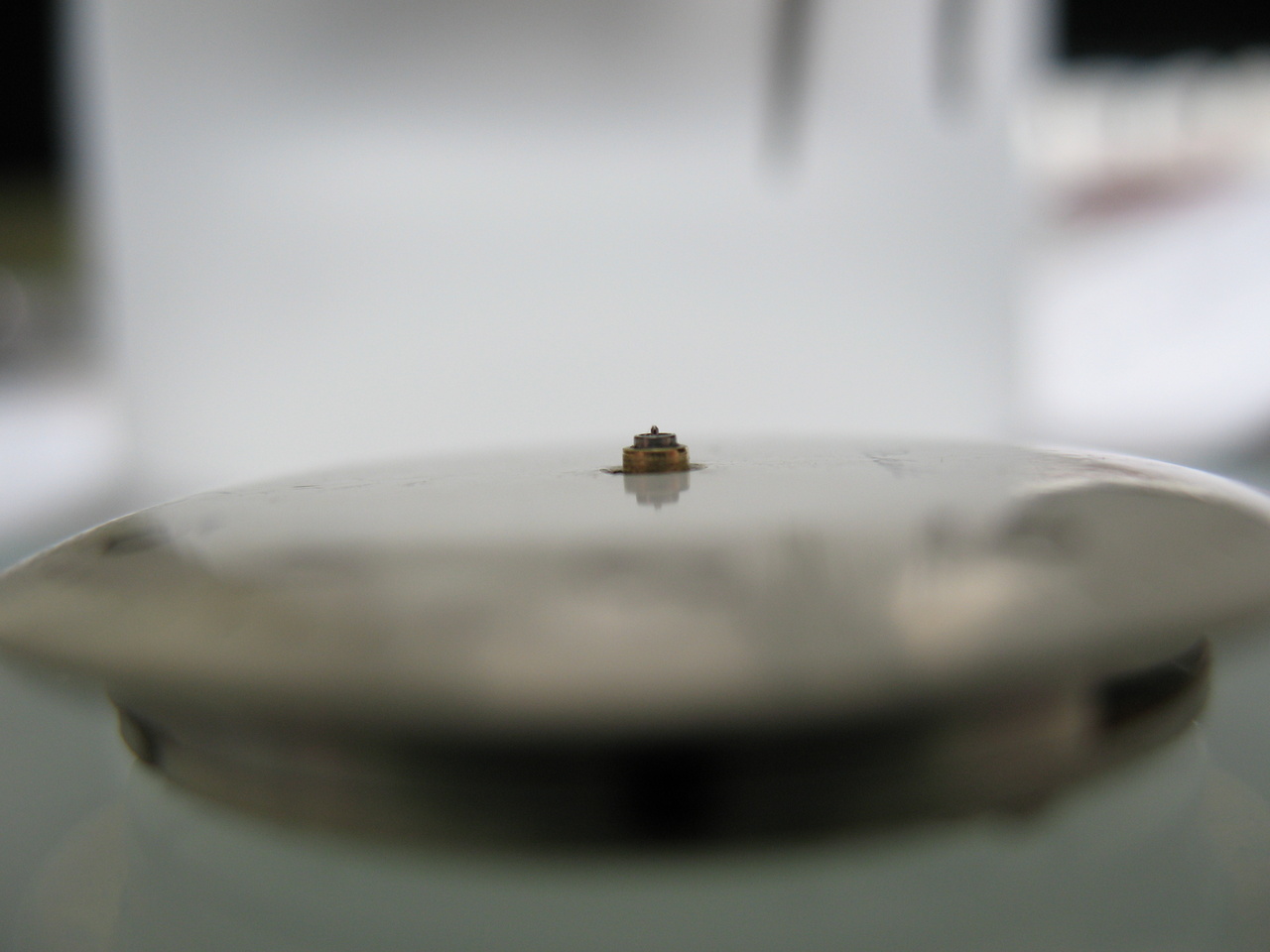

Экспериментально установил, что упирается не в центре, а ближе к периметру, где кривизна стекла больше. Если влепить короткую стрелку, крутится.
На фото минимальные зазоры, при которых стрелки не мешают одна другой. Но, стоит захлопнуть стекло, идиллия пропадает.
И не нравятся мне такие зазоры, должны быть больше. Если стрелки шевельнутся по какой-либо причине, все переделывать снова.

Покопался в памяти, едва ли кто-то менял стекло.
Укорачиваю секундную стрелку? Выглядеть будет жутковато, но время покажет...

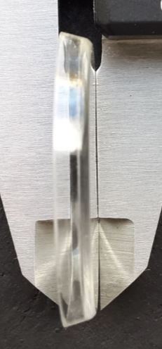

По вашему (а также ув. lexei) совету немедленно извлек чужеродное стекло, диаметр его оказался 32,3 мм. Новые вопросы
1. Low domed или single? Что к этим часам? И какова должна быть высота купола в мм?
2. Китайские товарищи предлагают стекла диаметром или 32, или 32.5 мм, 32,3 на ali не нашел. Какой из двух доступных размеров выбрать?
3. Есть такой вариант. Что вы о нем думаете?

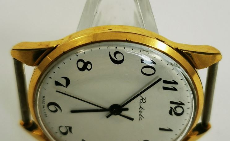

Увидел, как должны выглядеть эти часы. Был не прав в своем невежестве. Действительно, похоже, часы эти побывали в руках какого-то маньяка, который поменял стекло и убрал стрелку
(Фото из интернета)
Дизайн стрелок прост, но есть в нем какая-то тайна и недоговоренность.
