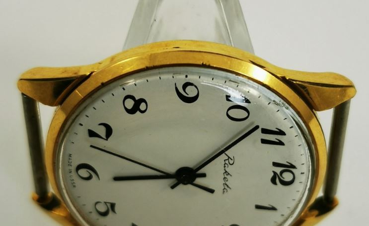

Часы были без секундной стрелки. Нашел (немного короче минутной), поставил. Если захлопнуть стекло, секундная стрелки им блокируется. Мало вероятно, что стекло меняли. Более выпуклое/высокое стекло ставить не хочется, это будут другие часы. Укоротить секундную стрелку, чтобы она вращалась в более плоской области стекла - вызвать гнев гуру.
Как такое могло быть и как с этим бороться?

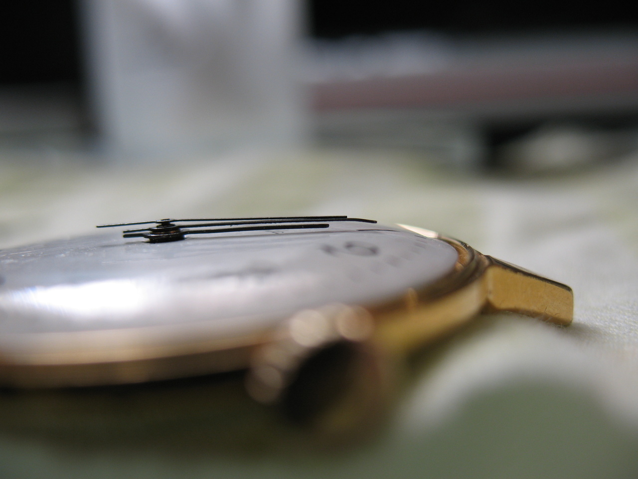

lexei 23.02.2023 11:46
Нет фотографии установленных стрелок в профиль относительно циферблата. Стрелки в плоскости циферблата. Если циферблат не плоский а сферический, то стрелки повторяют его форму. Изгибаете стрелки до состояния повторения плоскости циферблата. Да, иногда со стрелками приходится повозится.

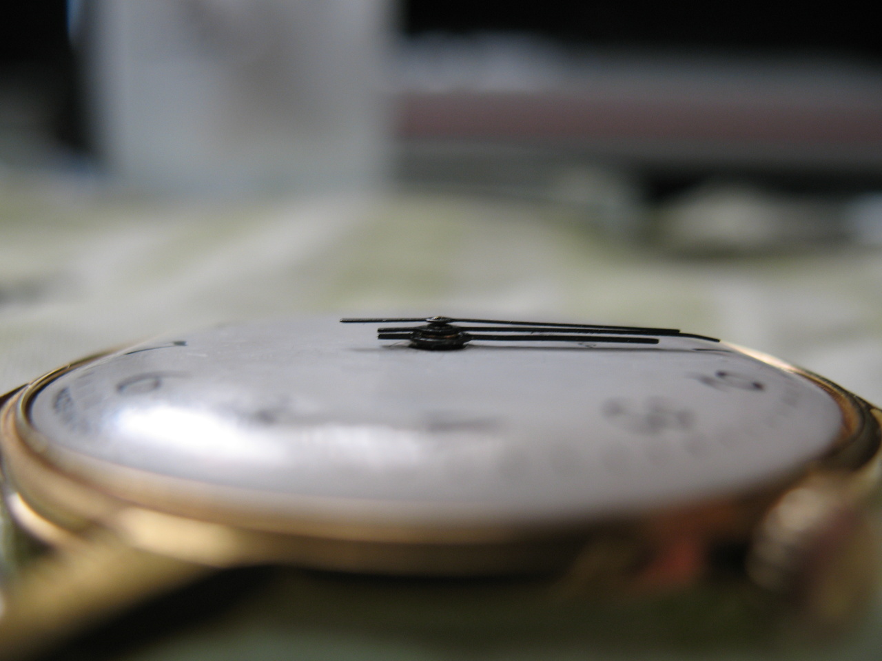

uruk hi 23.02.2023 16:35
Вложений: 2
Сообщение от Odissey (Сообщение 6663920)
упирается именно в основание стрелки в центре
Экспериментально установил, что упирается не в центре, а ближе к периметру, где кривизна стекла больше. Если влепить короткую стрелку, крутится.
На фото минимальные зазоры, при которых стрелки не мешают одна другой. Но, стоит захлопнуть стекло, идиллия пропадает.
И не нравятся мне такие зазоры, должны быть больше. Если стрелки шевельнутся по какой-либо причине, все переделывать снова.

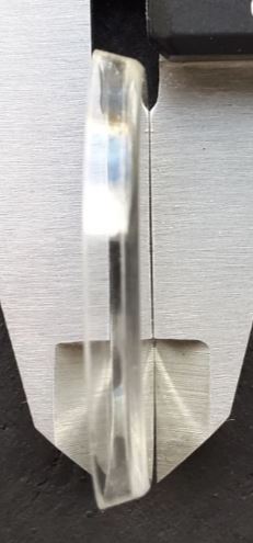

uruk hi 26.02.2023 12:57
Вложений: 1
Сообщение от Odissey (Сообщение 6664310)
Стекло надо менять!
По вашему (а также ув. lexei) совету немедленно извлек чужеродное стекло, диаметр его оказался 32,3 мм. Новые вопросы
1. Low domed или single? Что к этим часам? И какова должна быть высота купола в мм?
2. Китайские товарищи предлагают стекла диаметром или 32, или 32.5 мм, 32,3 на ali не нашел. Какой из двух доступных размеров выбрать?
3. Есть такой вариант. Что вы о нем думаете?
Вложение 3529307
Сообщение от Odissey (Сообщение 6665547)
А какое обратное соотношение Вы видели?
Минутная несколько короче секундной, например, Big Zero
