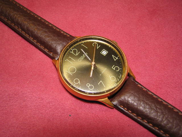

Заполучил вот такую Славу великолепного, как мне кажется, дизайна. И, наверное, не стал бы о ней писать на форум, но заинтересовл меня калибр - 2414. Вроде бы все просто: 3 стрелки и дата - тот самый принцип минимальной достаточности. Но вот какие возникли вопросы:
- Два последовательно включенных заводных барабана. Это для чего сделано? Какие преиммущества дает? Какие проблемы от этого возникают?
- Заметил, что дата в них переводится ровно в полночь. Минута в минуту. Механизм мгновенного перевода даты? Раньше на советских калибрах такого не встречал.. Прсветите

а вот что я из такой своей 1988г выпуска сделал...
http://content.foto.mail.ru/mail/nav...ow/1/i-162.jpg
по вопросам -
чтобы избежать ПЕРЕЗАВОДА (перетяга пружины)
**чего уж просвещать... так и есть. и на многих отечественных часах так же.

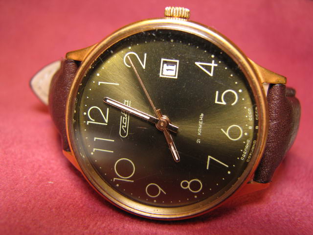

Подскажите пожалуйста - а были ли часы Слава в таком оформлении? Особенно интересует секундная стрелка и заводная головка. Механизм 2414.

Сообщение от Artem1237 Посмотреть сообщение
Вал и голову приляпали от 2417/2418. Стрелу не вижу повода подозревать.
