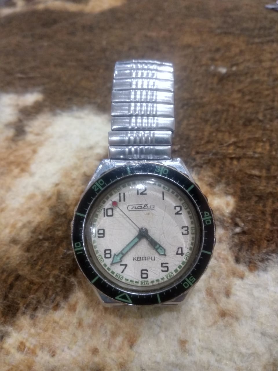

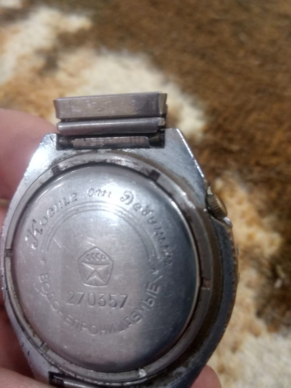

Ребята помогите если кто сможет). Сламались часы - подарок деда, больше 40 лет прошло как подарил мне. За это время ниразу не ремонтирвались. А тут попал под дождь как то и все... В мастерских Балашихи не берутся, нет запчастей и т.д. Что делать?) Выбрасывать не хочу, хочу чтоб и у детей и внуков еще походили))

Запчасти все есть. Только далековато. В ДНР. Недавно восстанавливал такие.

3056 или 3056А? Типовые проблемы у этих механизмов совершенно разные.
Хотя... если 40 лет ни разу не ремонтировались, 99% 3056А, у 3056 за такое время ось шагового сточится в ноль.

Судя по фото-это 3056А. Очень удачная модель. А 3056-наоборот-неудачные. Все проблемы из-за круглого ш/дв.

Только для начала придется удалить все черное дерьмо от разложившейся прокладки. 3056А намного более надежный механизм. Там только одна беда - обрыв катушки при попытке самостоятельно поменять батарейку. При попытке открыть заднюю крышку, а ее крепко держит разложившаяся прокладка, отвертка срывается и попадает в аккурат в катушку. Уж больно неудачно конструкторы выбрали место для язычка на задней крышке. Точнее, корпус был спроектирован под 3045, где в этом плане все было хорошо.

Обычная конструкторская глупость. 3056А был переходным механизмом и выпускался относительно небольшими количествами. В 2356 уже учли все проблемы 3056А и защитили катушку специальной защитной пластиной.
