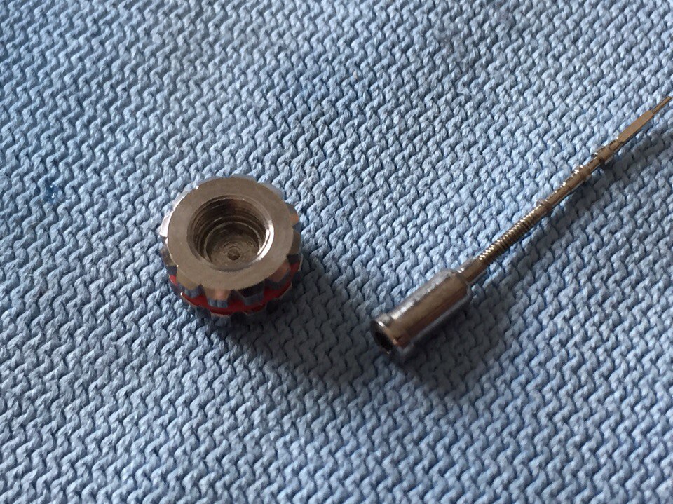

Сломалась заводная головка в Orient

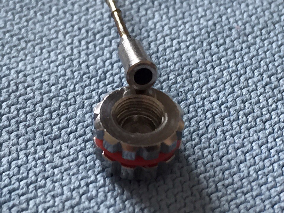

Доброго времени!
Отвалилась втулка со стеблем от основания головки! Плотно не фиксируется! Кто сталкивался и как решить? Orient M-Force

Она должна туго запрессовываться, если у вас головка легко разбирается, то надо думать как исправить, в зависимости от вариантов.
То есть мне попытаться вбить втулку в корону?. Она вроде садится на свое место но не держится.

Так вы определитесь, садится она туго/слабо или вы не до конца её прессуете.
PS есть то же самое, но с резьбой. Правда если вырвалось, то будет еще сложней исправить.

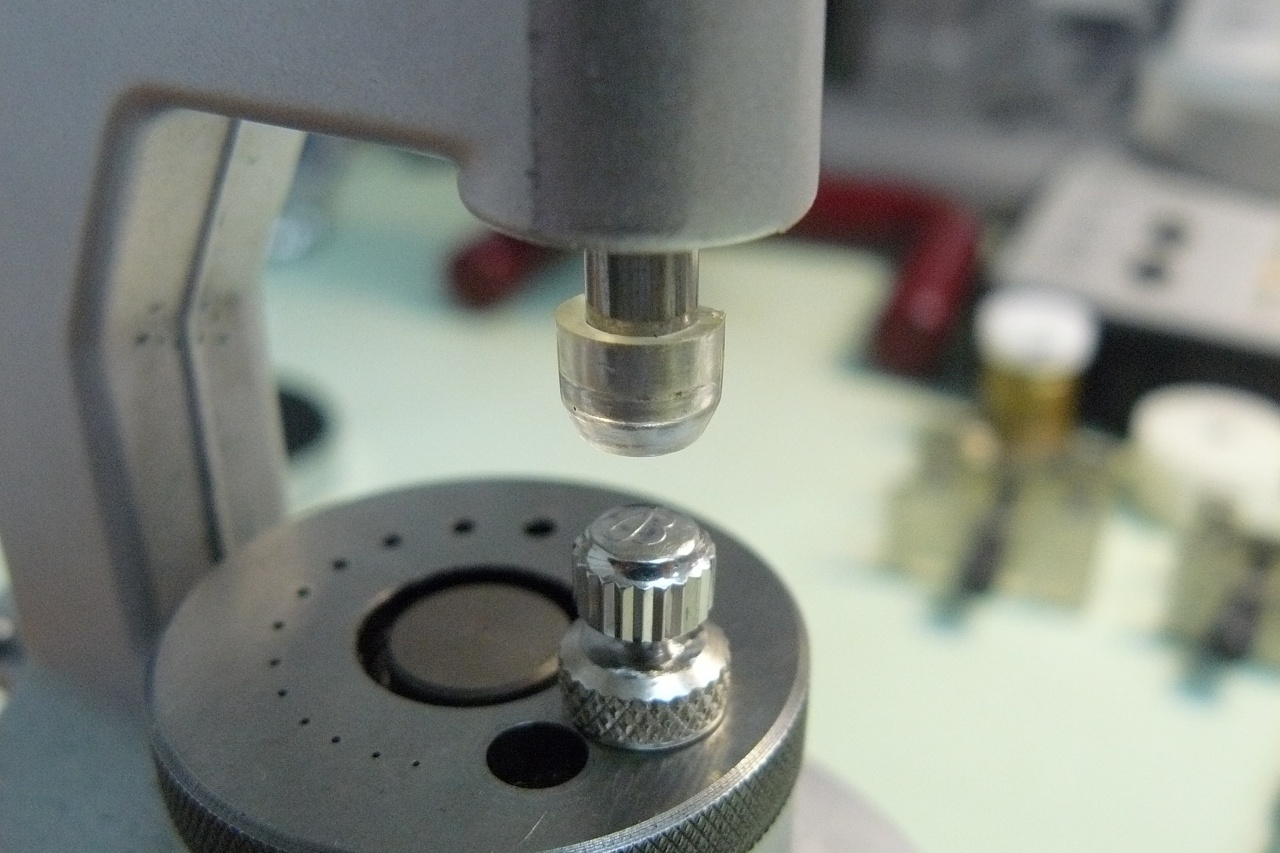

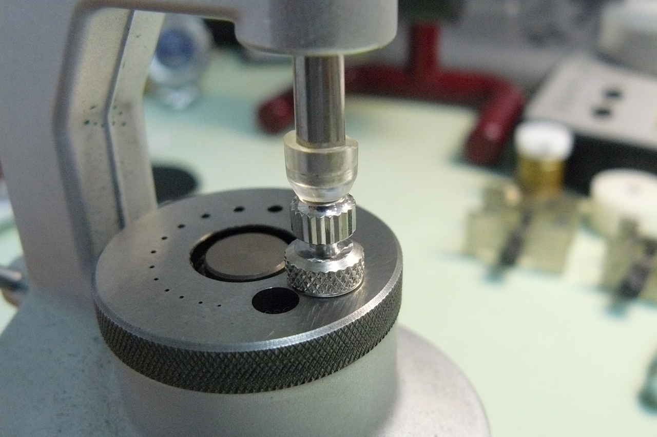

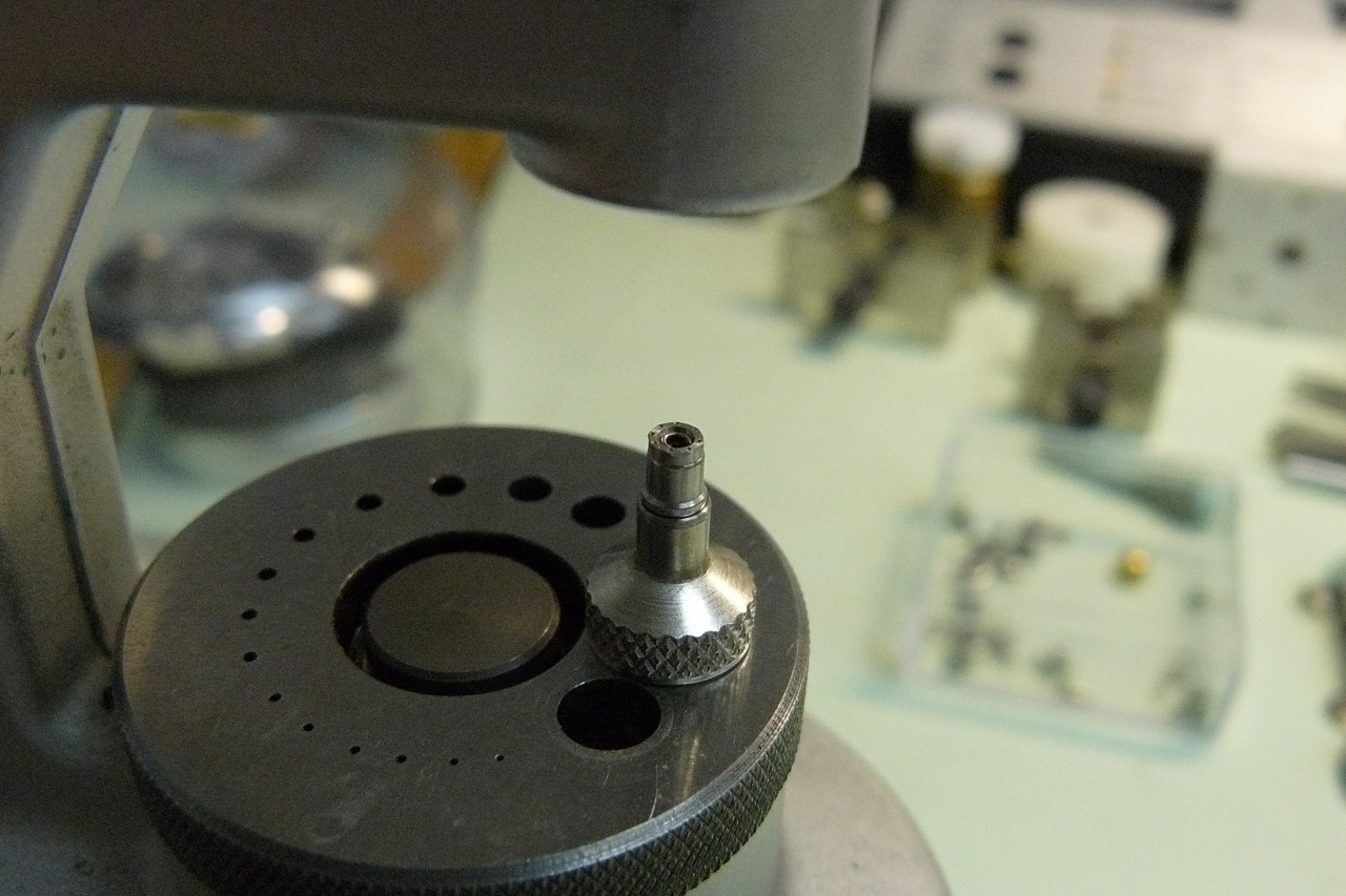

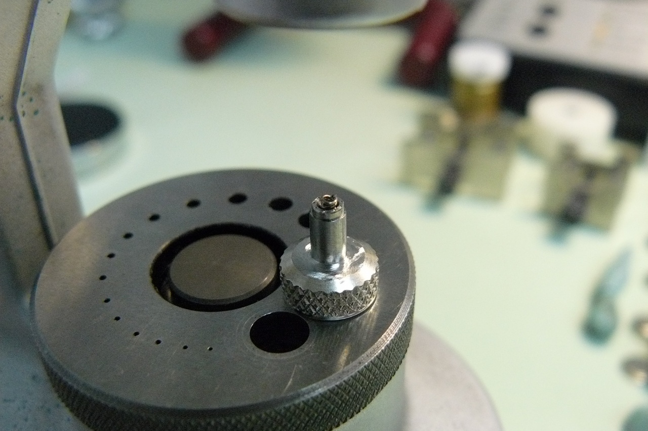

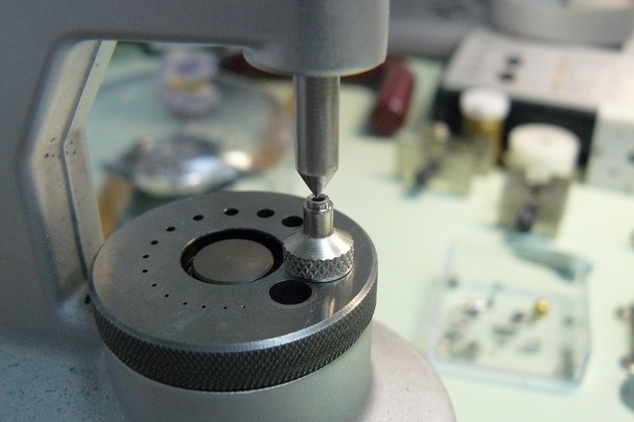

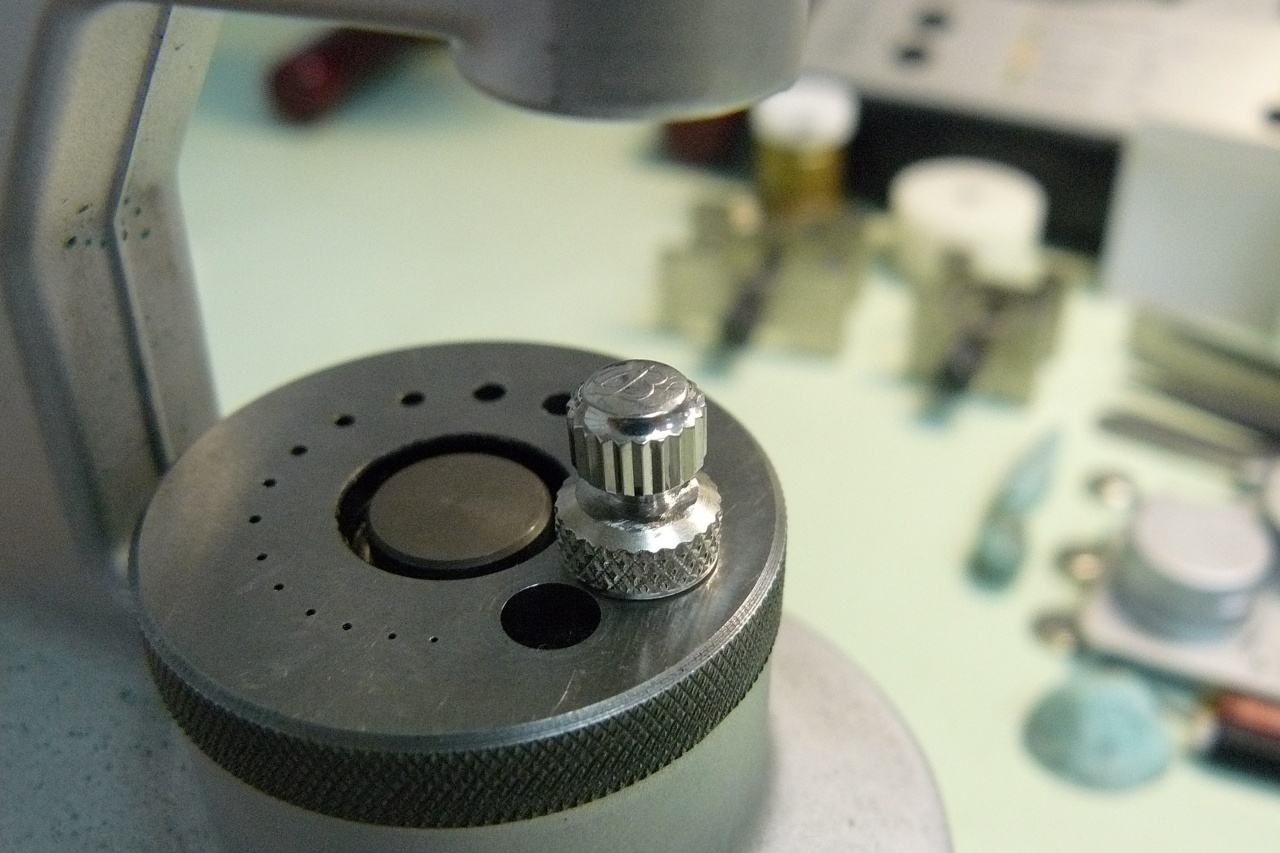

Сделайте так.
ID:	1694308   Нажмите на изображение для увеличения
ID:	1694309   Нажмите на изображение для увеличения
ID:	1694310   Нажмите на изображение для увеличения
ID:	1694311   Нажмите на изображение для увеличения
ID:	1694313   Нажмите на изображение для увеличения

В данной ситуации без профессиональной токарной работы не получится. Саму головку надо немного доработать, да и для запрессовки выточить инструмент. Короче -возится много придётся.Приходилось пару раз такое делать. Не все головки поддаются ремонту. Конечно лучше новую.

Немного добавлю, конус поострее желательно и запрессовать на лактит.
Да, я применяю 496.

Метод простой и соответственно недолговечный результат.
