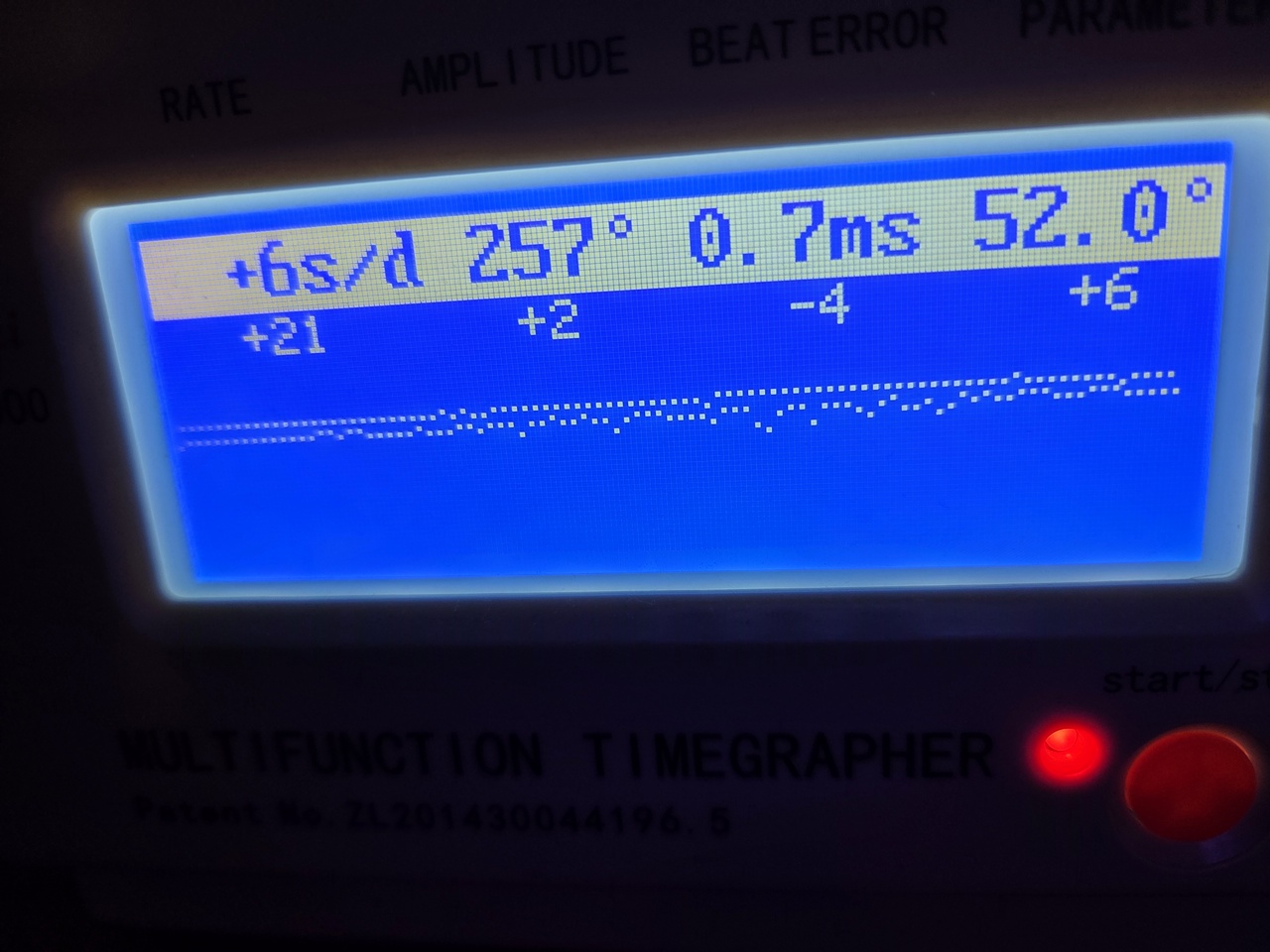

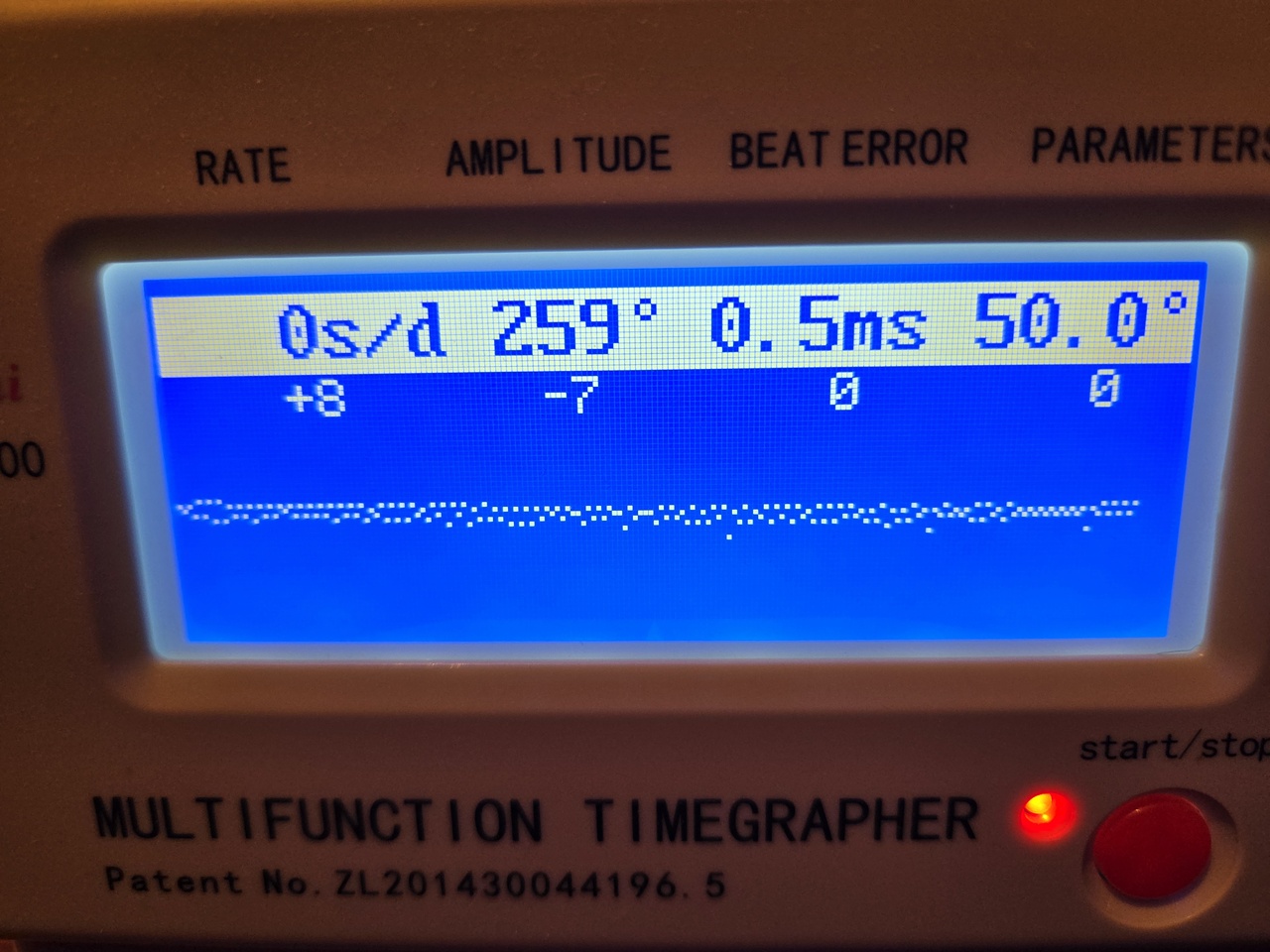

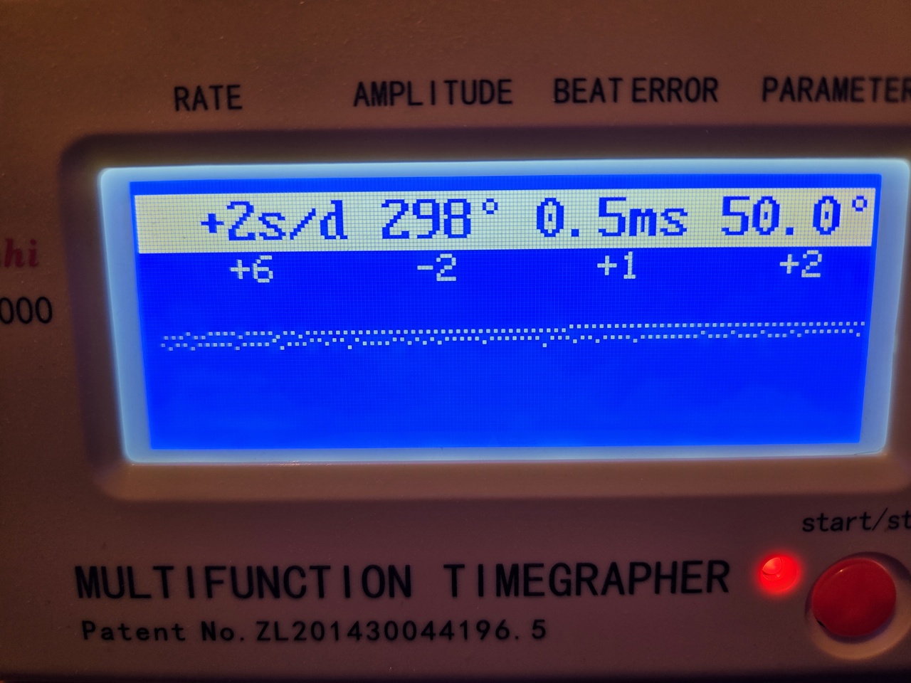

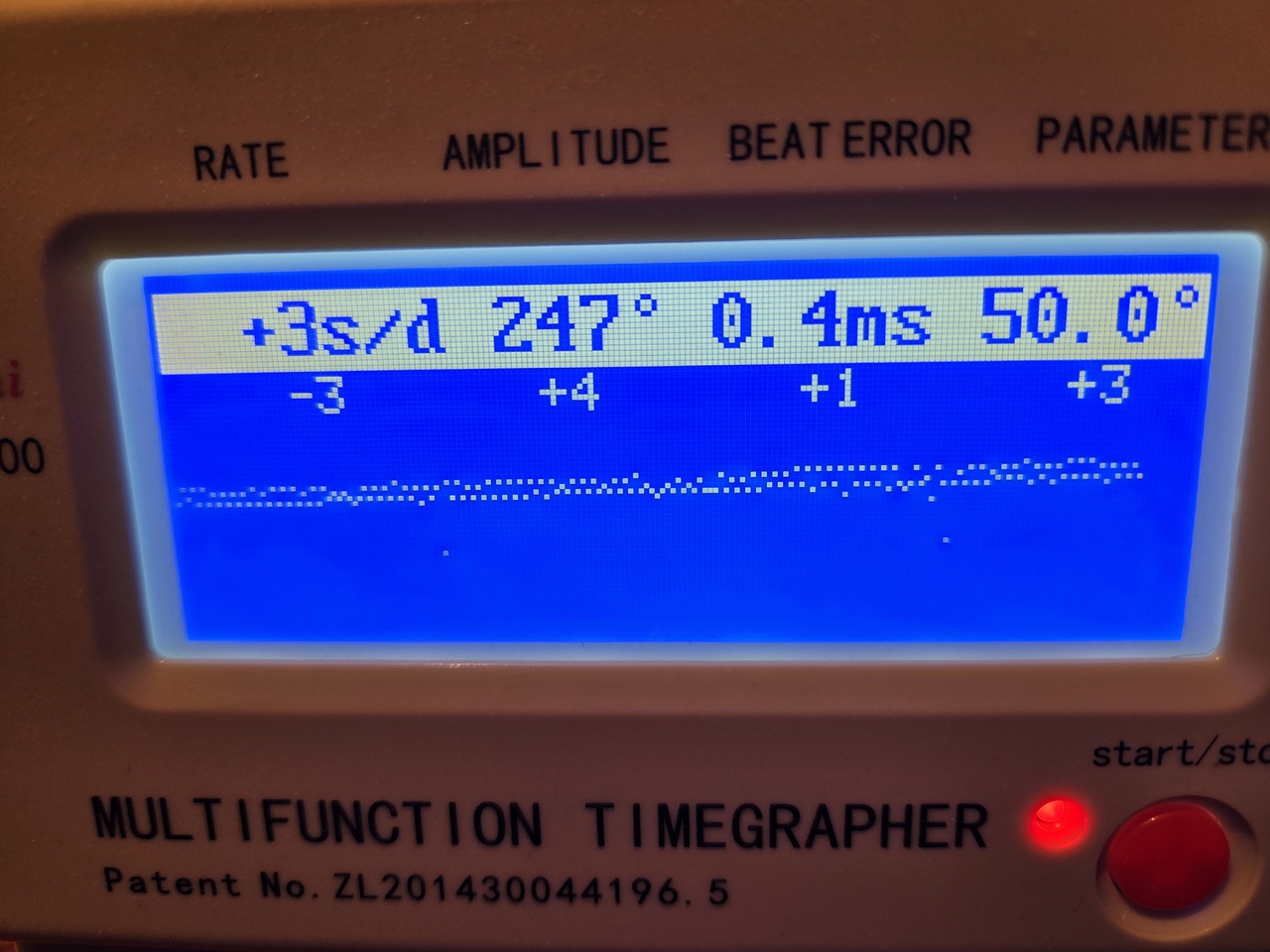

Привет всем.
Нужна помощь!
Есть фото часов на приборе в 6 плоскостях.
Часы вроде как новые.
Но я не на столько силен в чтении на приборе.
Что бы определить в отличном состояние часы или уже нуждаются в ремонте.
Возможно стоит дать механизму поработать ?
Если кто может подсказать на основании этих фото.
Или подскажите после остановки часов полностью на сколько оборотов стоит завести
пружину, чтобы сделать фото на приборе для более точной оценки состояния часов.
Мех с7611+ спираль вроде NivachronTM.
Первые две фото циферблатом верх и циферблатом вниз остальные не помню если имеет значение.
Если не там разместил тему переместите пожалуйста.
Заранее спасибо.

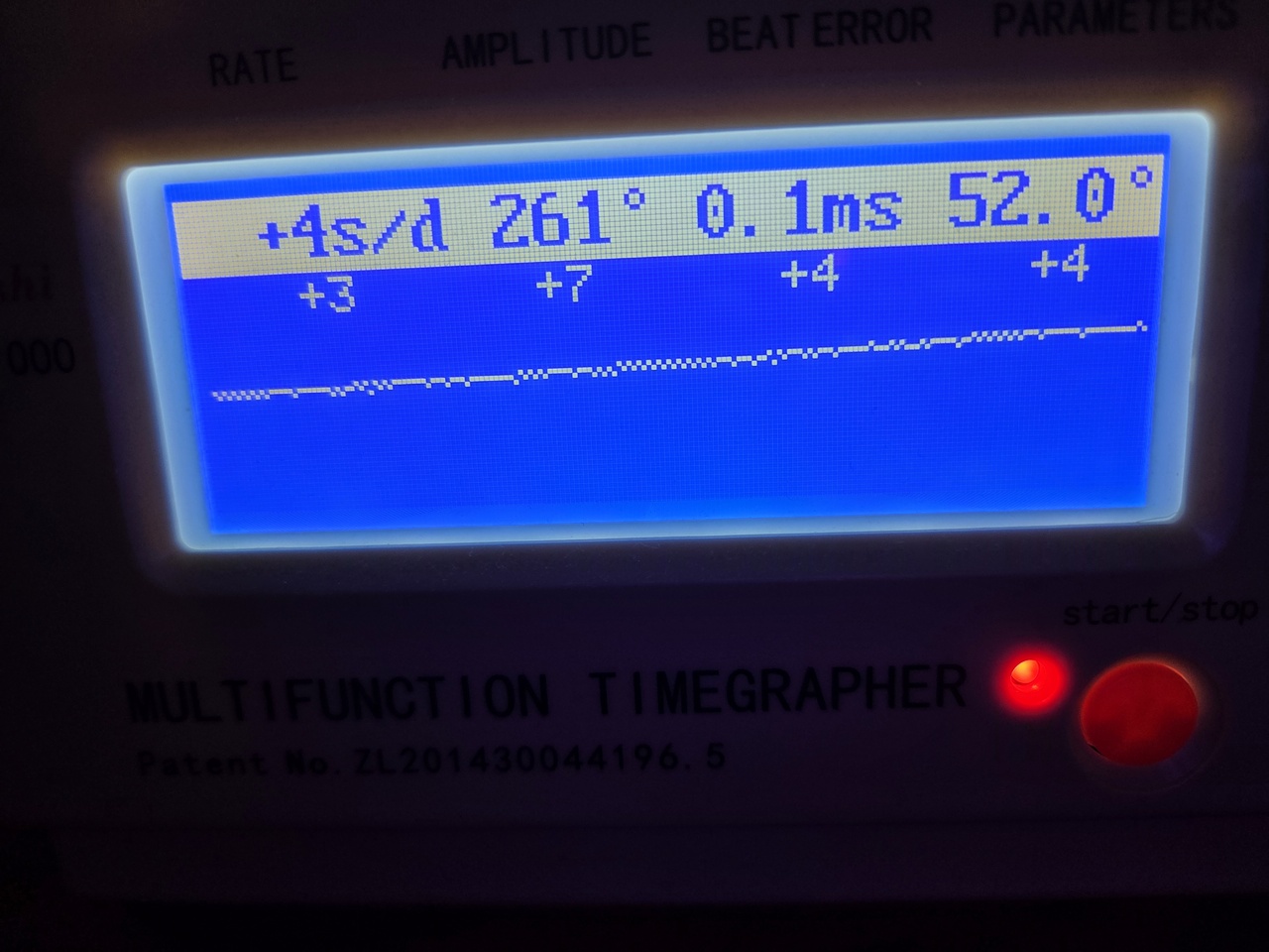

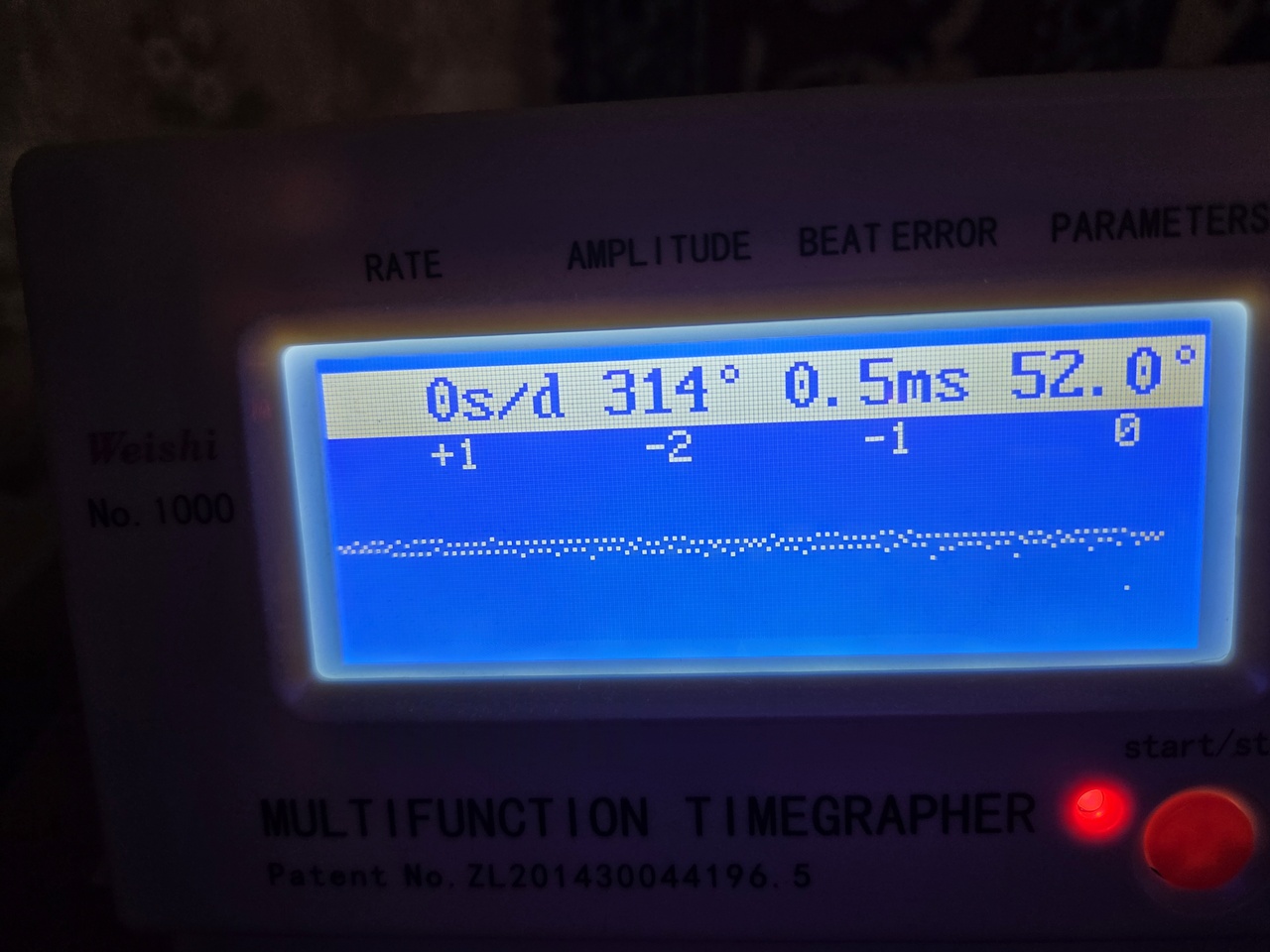

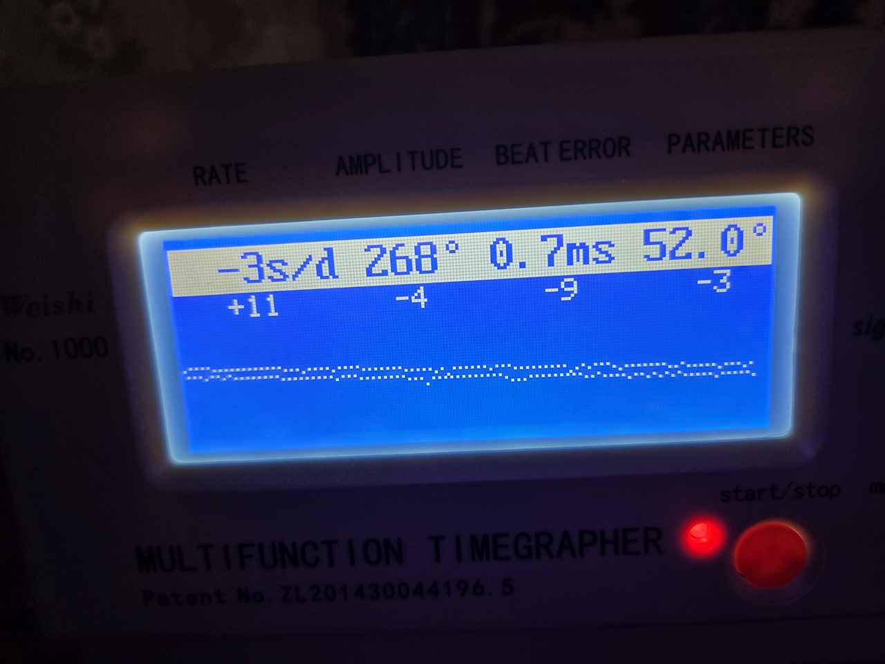

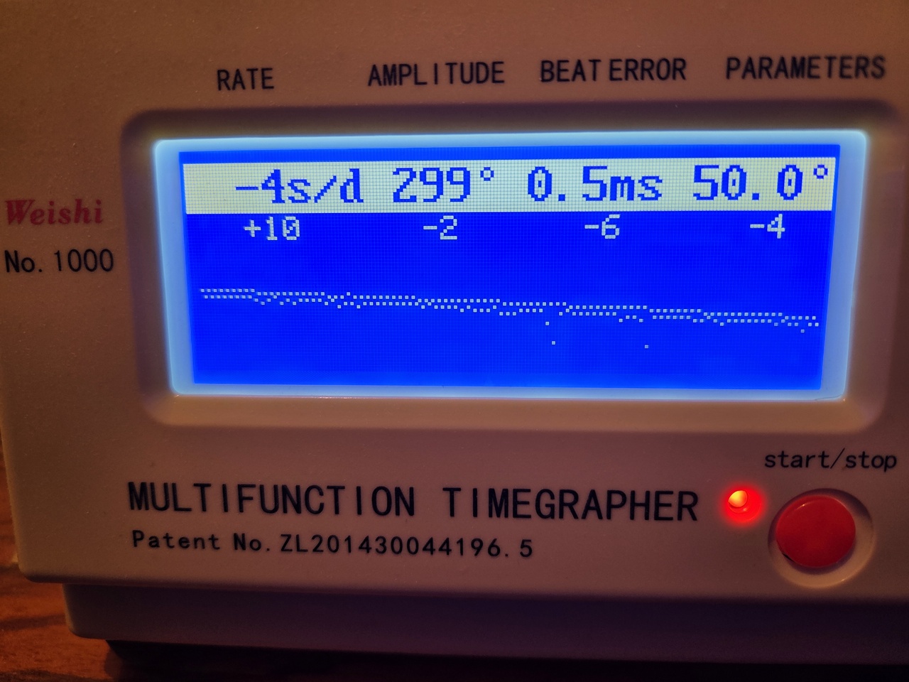

По ходу на приборе. Ход не идеальный, но вполне в допуске. Не совсем хорошо выставлена выкачка, но в пределах допуска. Хуже, что достаточно сильно падает амплитуда в вертикальных положениях, это говорит о не идеальной балансировке баланса. Но точность в пределах допуска, так что часы формально своим характеристикам по точности соответствуют и могут считаться исправными.

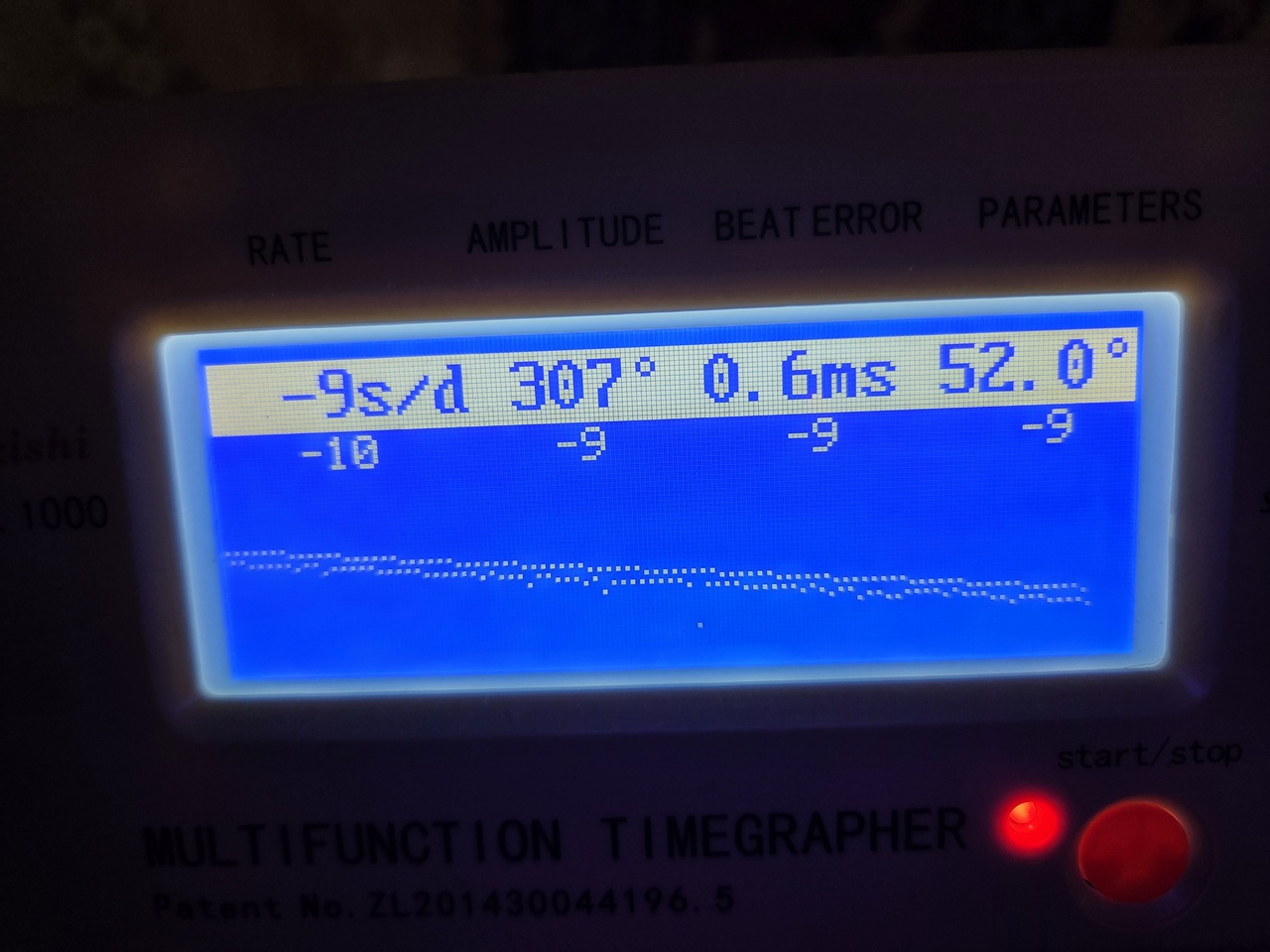

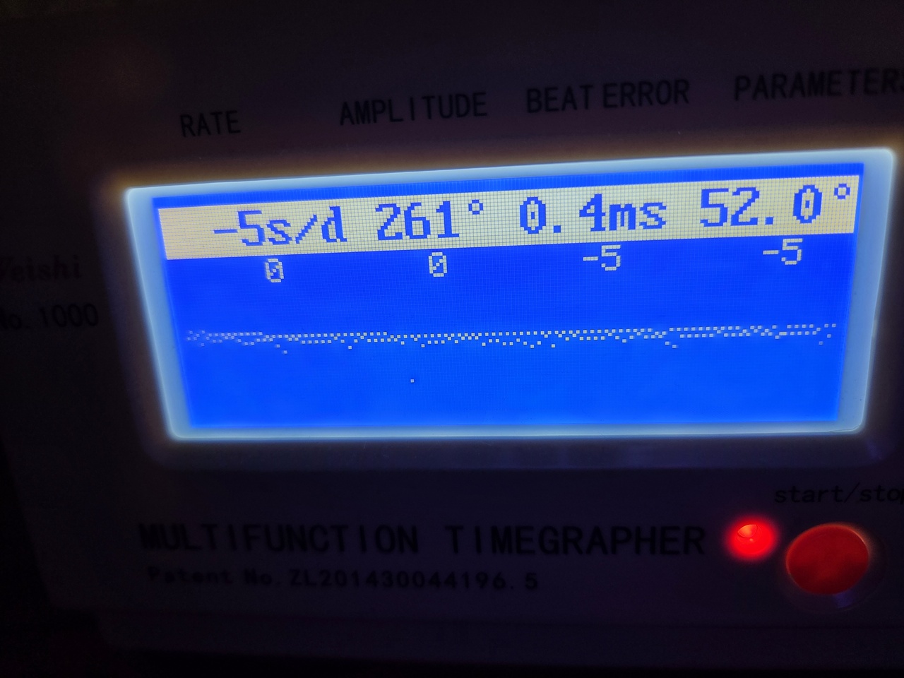

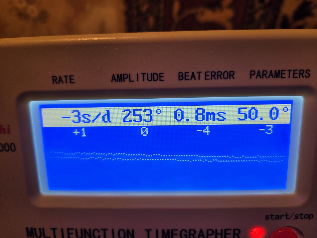

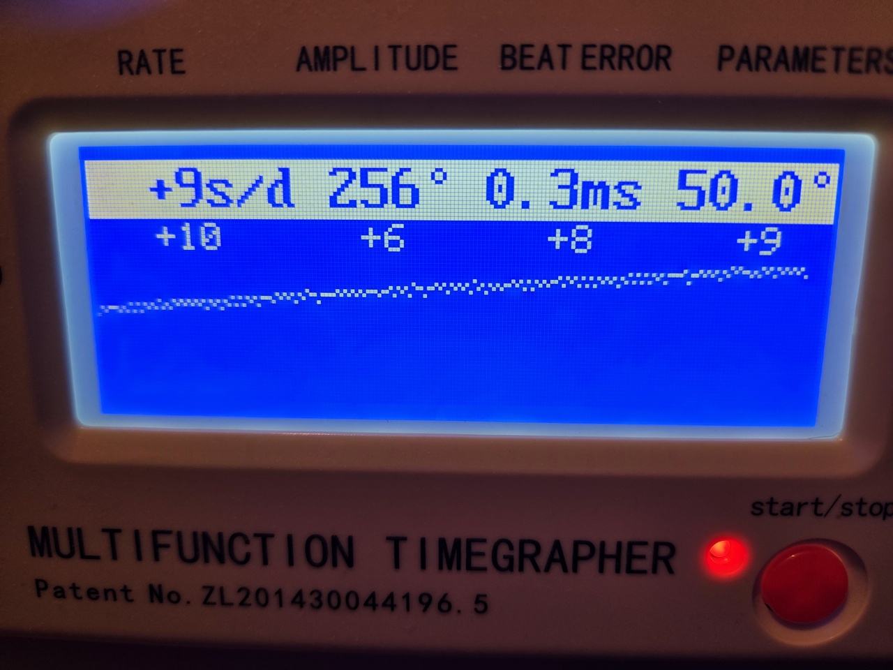

Я подкину еще фото замер на 52 градусах в часах походил уже 4 дня.
Как я понял с ваших слов часы новые ходят в доступе.
И в принципе не одна официальная мастерская делать нечего не будет, так как нечего не сломано.
Но первое что выйдет из строя этих часов как я понял это баланс, а может и не только раз он сейчас не правильно отбалансирован то это может потянуть еще что-то за собой со временим?
Или это на самом деле не так критично и эти часы могут ходить достаточно долго без поломки?
Забегая вперед по прошествии 2 лет я планирую их обслужить надеюсь там мастер сделать все как надо.
Или уже сейчас лучше побеспокоится наплевать на эту гарантию и отнести независимую мастерскую?

Да нормально все с Вашими часами. Это не сертифицированный хронометр, так что 10-15 сек. в сутки вполне допустимо. Не надо вестись на то, что люди говорят, что часы ходят 1-2 сек. в сутки. Бывает и такое, но бывает на серийных часах и 15 сек. в сутки. И ничего не сделать. Тут все от конкретного экземпляра зависит. А ходить у Вас они будут долго без проблем. Ничего криминального по прибору не видно. Банальный позиционный разброс. Если среднесуточный ход вписывается в заводской допуск, то никакая мастерская не признает эти часы неисправными. Для 1 сек. в сутки нужны часы другого класса.

Я думал, пауэрматики более стабильны, у них же баланс фабрике проходит лазерную балансировку. 16 секунд максимальной позиционной погрешности это грустно, конечно.
Nortan, часы у вас исправны, в целом, и любой адекватный мастер скажет, что не мешайте технике работать. Просто конкретный экземпляр - так себе попался, откровенно говоря. Он, конечно, в допуске, но и допуск так нарисован, чтобы большинство укладывалось, "плюс-минус километр промах в норме".

Этот механизм нужно мерять при 50гр.

Самые первые фото в первом посте 50 гадусов.
