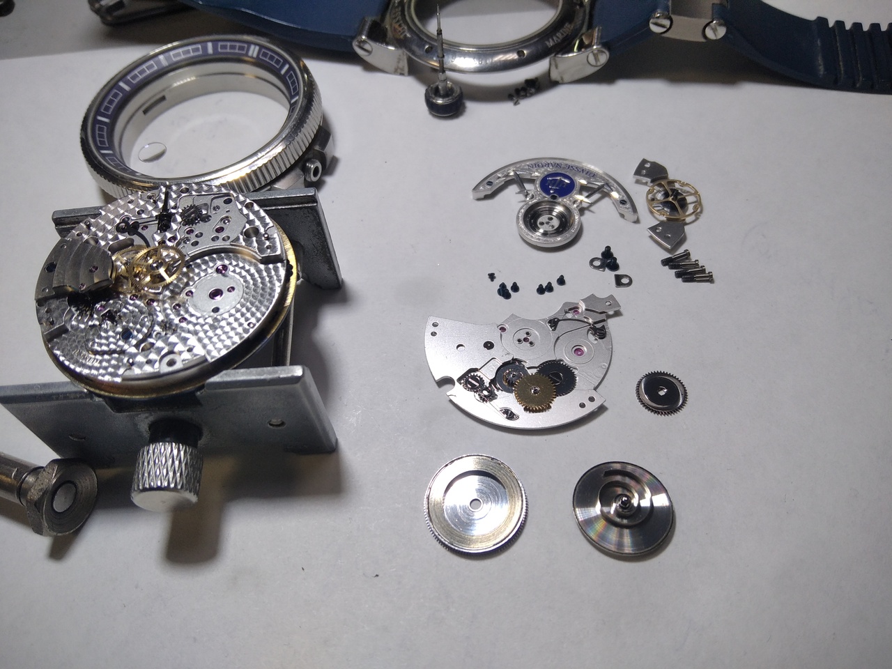

Приветствую коллеги!

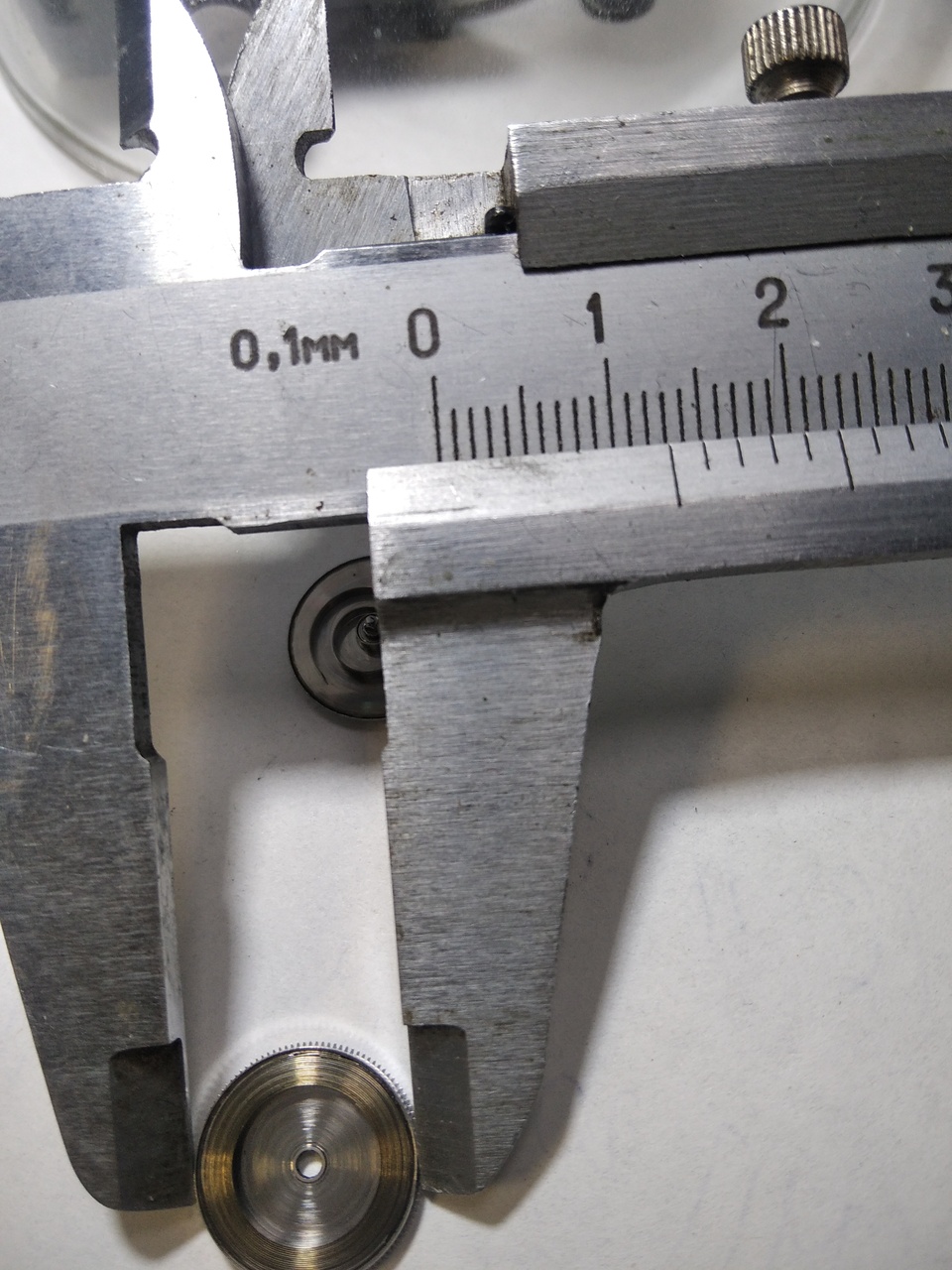

Принесли такие часы с порваной пружиной. От какой ETA может подойти пружина? Диаметр барабана ~14 мм. Ширина пружины 1.1 мм, толщина 0.1мм.(штангелем мерил, могу ошибаться).

1.1 от ориента !

внешний вижу 13.2мм-он и не нужен.вынимайте пружину и внутри измеряйте все до десятых

Вообще с пружинами такое практически не проходит!Особенно на серьезные часы.
По фото видно ,что пружина довольно длинная ( барабан )большой. Даже при прочих равных ,вряд ли что либо"похожее" подойдет.
Промеряйте толщину ,ширину и длину. Тогда и видно будет.

Длина пружины примерно 550мм, ширина 1.1мм, толщина 0.1 мм.
Я уже склоняюсь к варианту попробовать сделать внутренний виток на родной пружине.

Пружина от 7750 не подошла, она шире. Решил ремонтировать родную.

Тут варианта 2 , или ставите что то не родное и будет котлета или ставите родную новую. Не удасца отремонтировать эту, она лопнет после 1 завода. Так как она цельнокаленая и целостность нарушена.

уже понял. не получается ровно отпустить для витка, ломается
