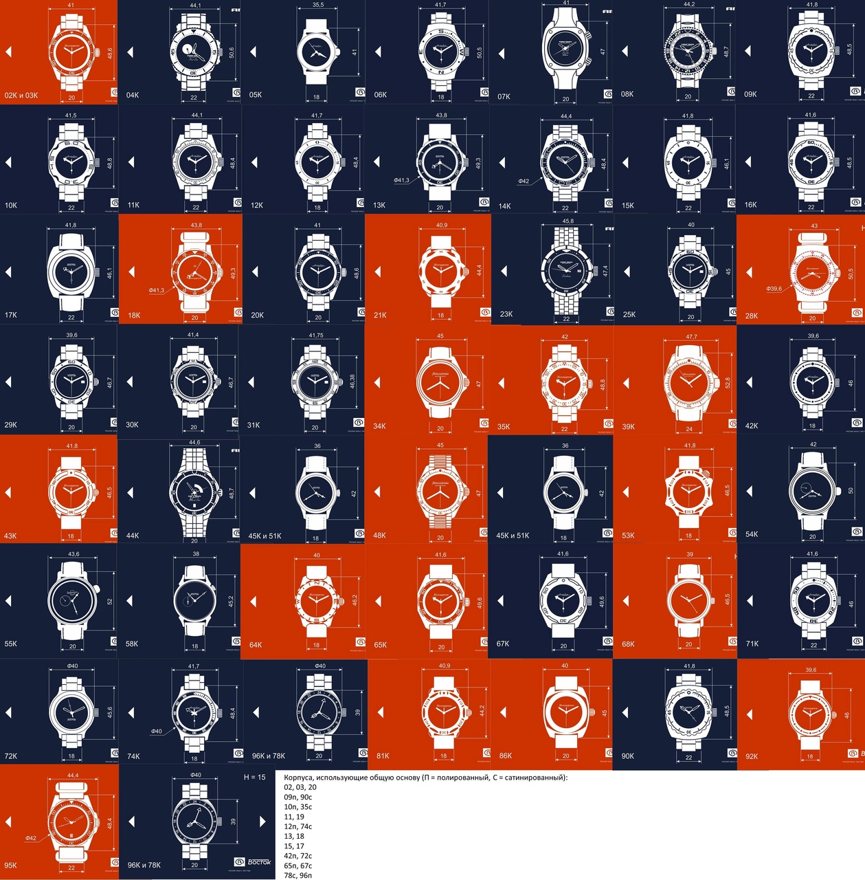

09 и 90 один корпус, отличается отделкой.
19 китаец, ничего общего с другими не имеет.

090 и 900 - это один и тот же корпус, но с разной обработкой поверхности.
190 имеет другие габариты как снаружи, так и внутри (циферблат больше), ну и сапфир вместо плекса.
Первые два точно изготавливаются на ЧЧЗ и полностью взаимозаменяемы.
190-й - есть версия, что закуплен на стороне, как и вся остальная фурнитура (цифер, стрелки, безель).

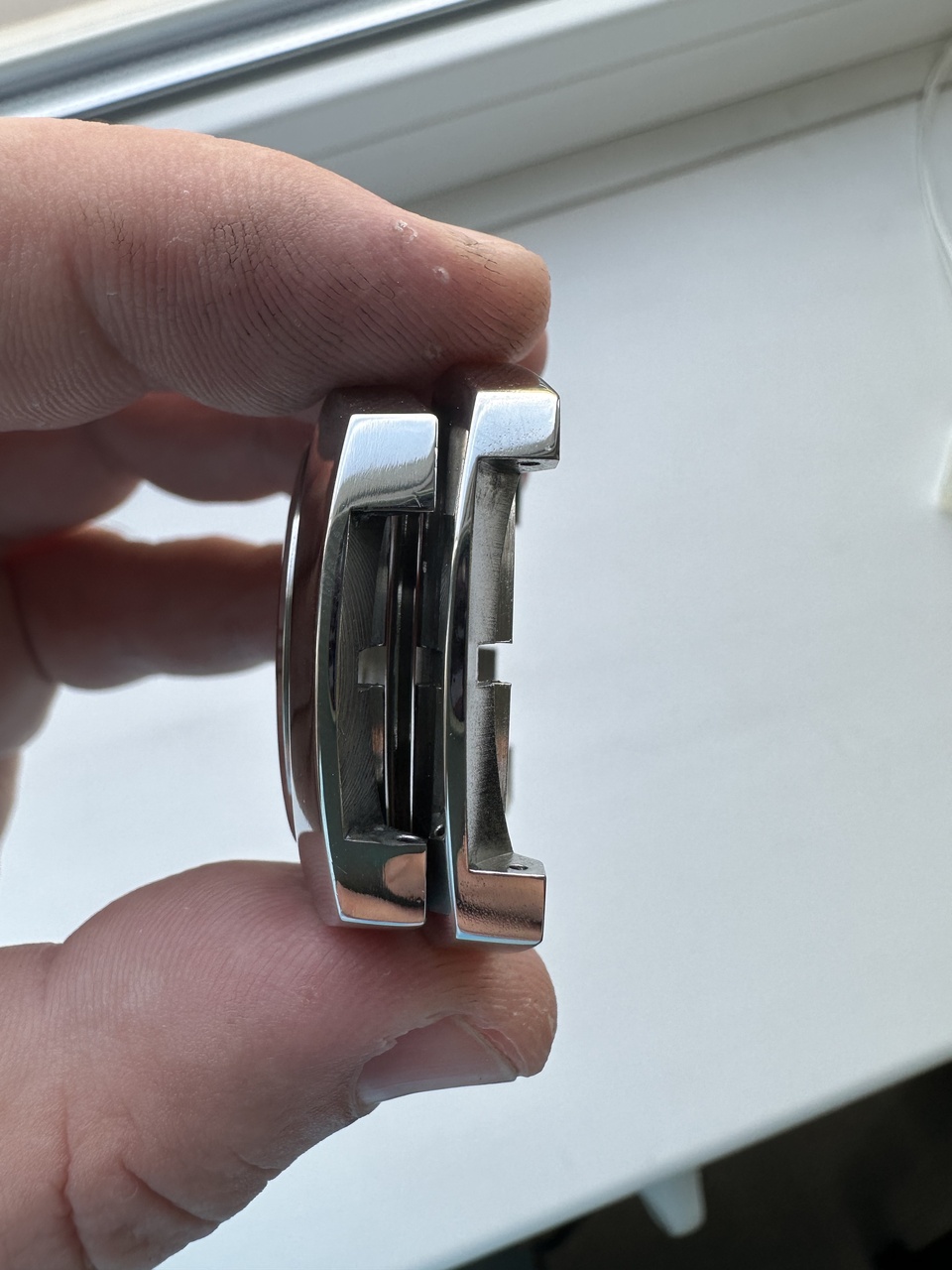

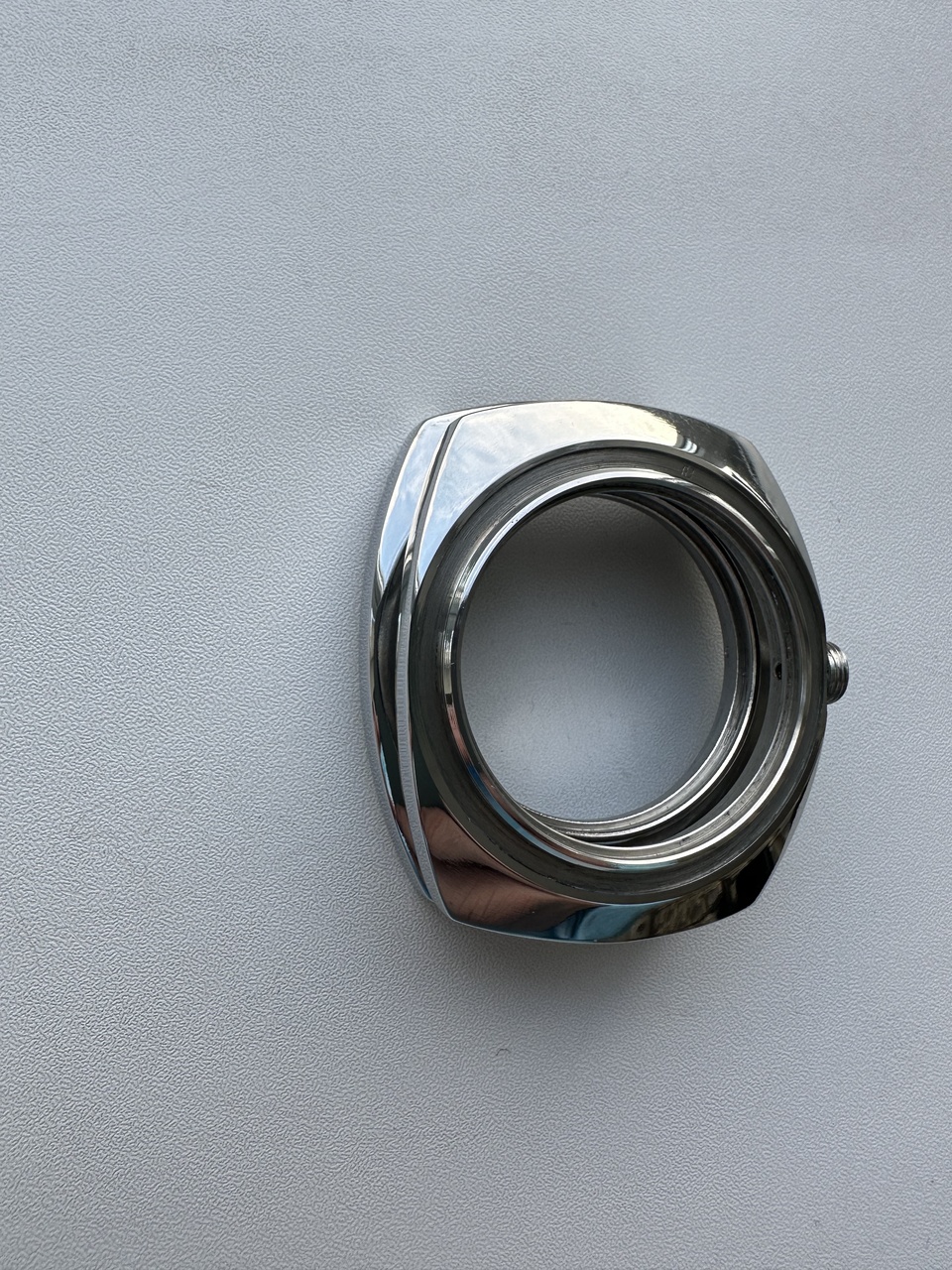

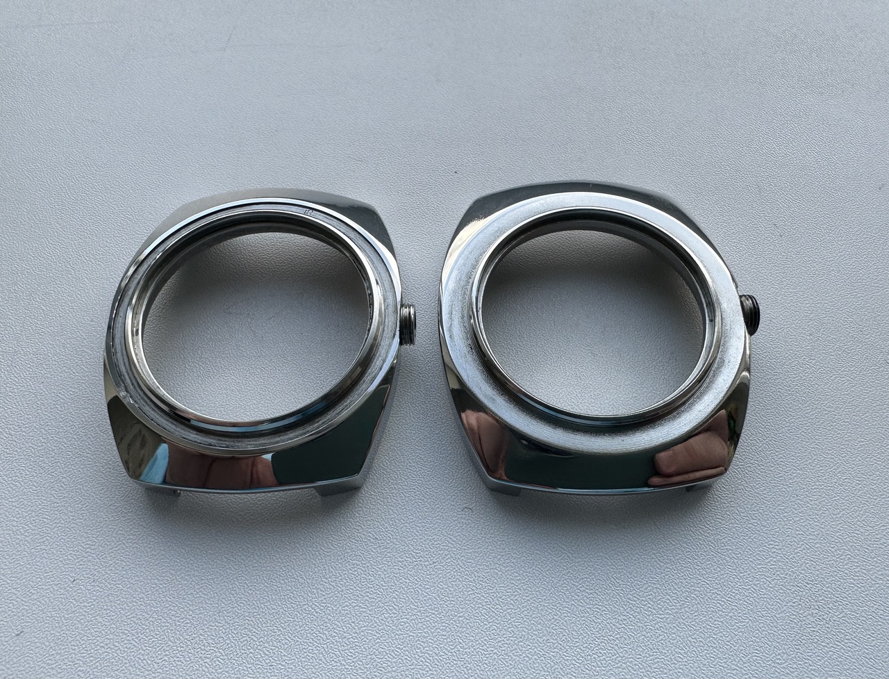

Была еще «советская» бочка с посадкой ремня 18 мм и она имеет тоже какое то обозначение, сейчас не вспомню. Были лучи, браш.
Вот визуальные различия
