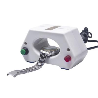

Есть такой, только он у меня их намагничивает, вплоть до остановки

пользуюсь таким, чудес не происходит, но и явных косяков нет
в мастерской видел у спецов такой же

Сообщение от sasha 77 Посмотреть сообщение
Чтобы выяснить алгоритм, возьмите ненужные стрелки, положите из на магнит, пусть намагнитятся. Потом слипшиеся стрелки положите на прибор. Не поднесите, а именно положите. И нажмите кнопку. И мысленно засеките время до момента, как они перестанут липнуть друг к другу. Вот примерное время воздействия прибора на лежащий на нем намагниченный предмет до размагничивания. +/-.

Этот прибор дольше, чем на 10-15 секунд за раз включать нельзя.
Часы кладём на прибор, нажимаем кнопку и в течение 10 секунд медленно отводим часы от прибора, на ютубе есть немало видео.
