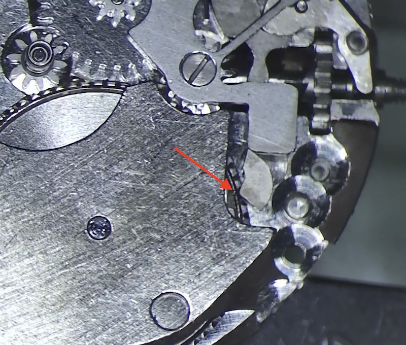

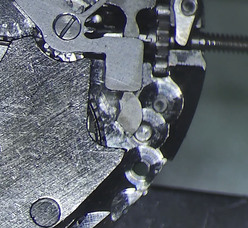

Попался тут мех AS 1200 в состоянии "муха не сидела". Разобрал и понял, что заводной рычаг у него сделан не по уставу. Когда ЗГ вытянута он своим хитро задуманным концом упирается в гладкую стенку барабана, да так усердно, что на ней аж следы видны.
Может кто объяснить, в чём тут великий замысел был?
Я было подумал, что это у них так стоп-секунда сделана, но часы в этом положении ЗГ не останавливаются сразу. Зачем надо тормозить барабан? Чтоб вилку разгрузить при переводе стрелок?
Картинки вот

Подозреваю всё же заводской брак. Барабан тормозить нет смысла. Если нужно разгрузить вилку при переводе стрелок, тормозить надо обязательно дальше минутника по ходу движения (например, в районе секундного колеса). Да и то только с принудительной остановкой баланса, иначе можно побить импульсный камень или выбить палеты.

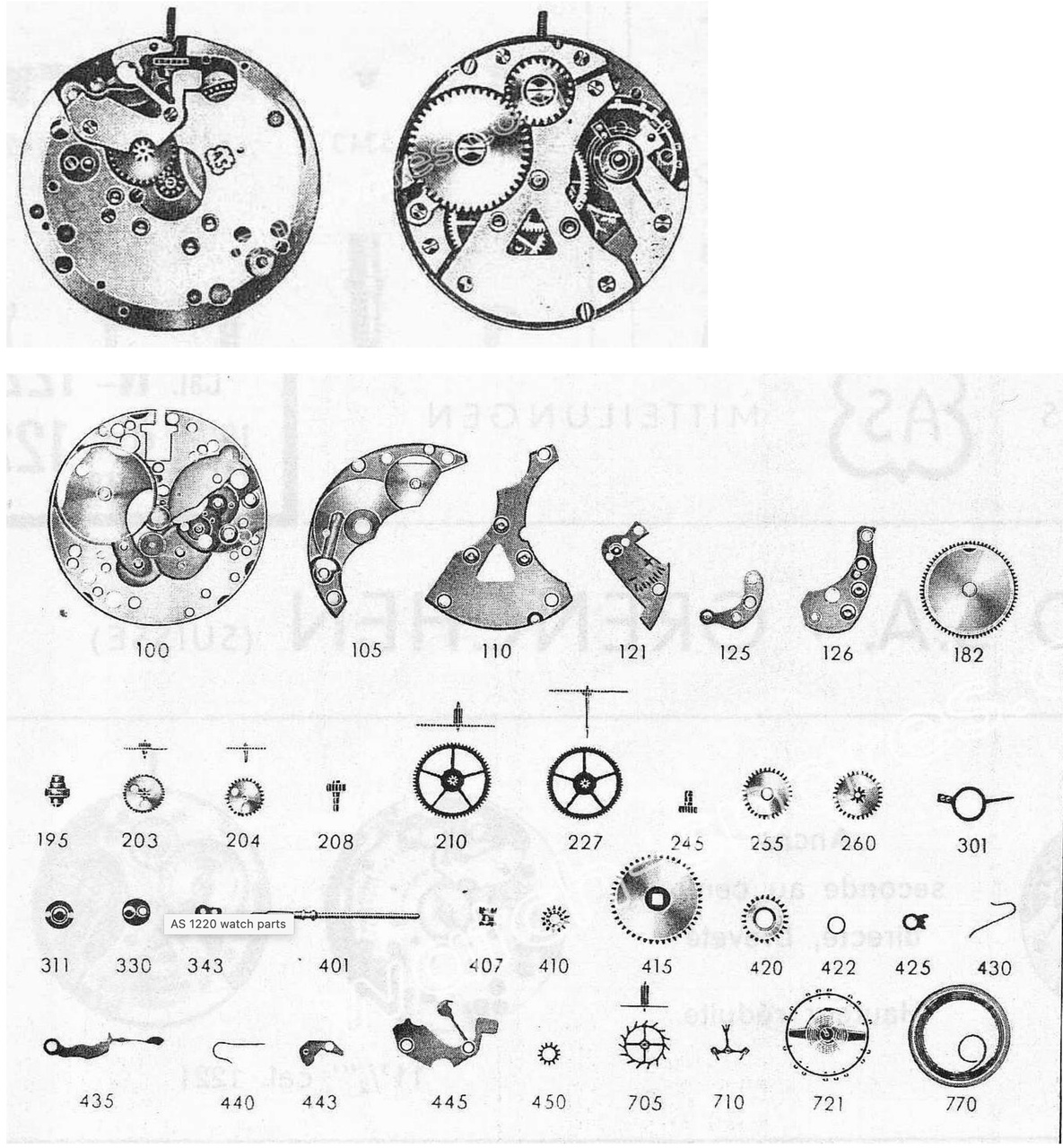

Во-первых извиниюсь, опечатка вышла - это AS 1220
А во-вторых это точно не брак, тут вот именно такой и показан под номером 435:
https://oldswisswatches.com/watch-pa...child-as-1220/
