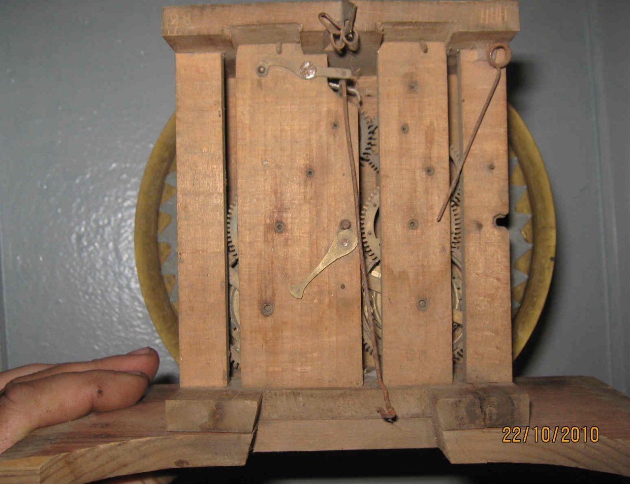

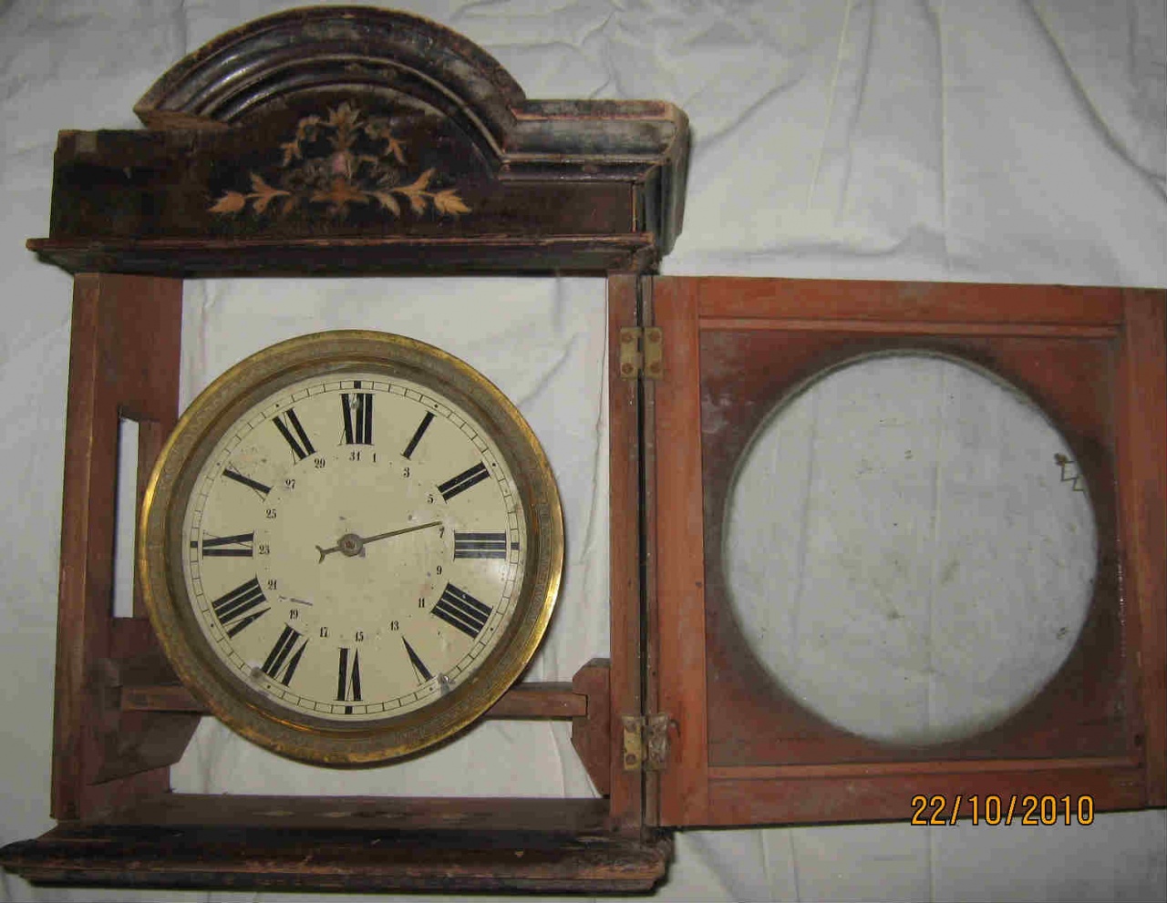

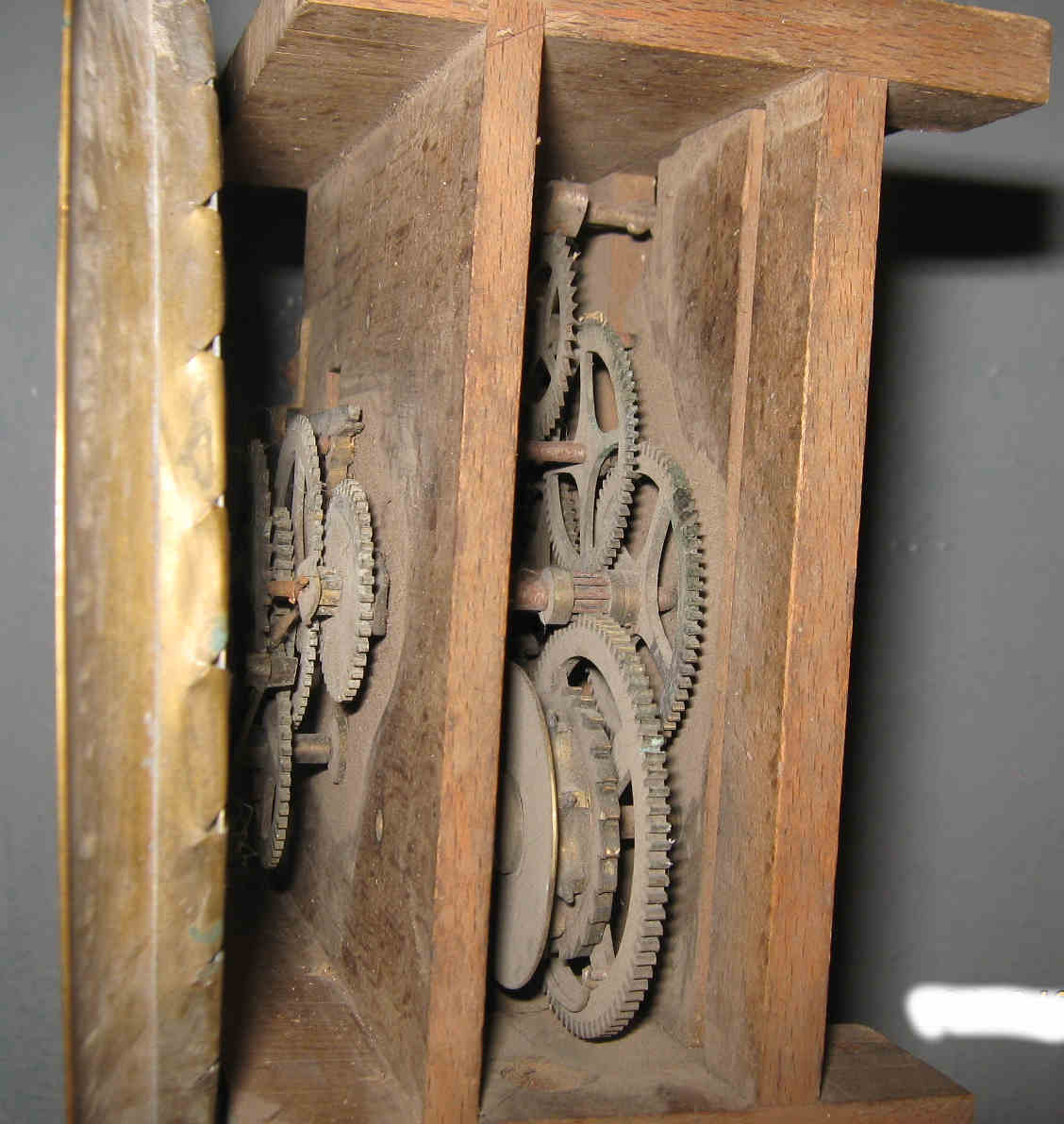

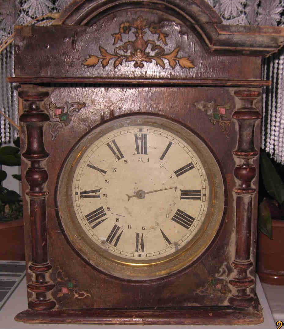

Помогите определить что за часы Желательно марку и год Заранее благодарен

Добрый день и добро пожаловать на форум!
Это типичные массовые дешевые российские часы в т.н. корпусе "скворечник", производимые с последней четверти 19 века аж до 1920-х многими москвоскими и подмосковными артелями. Дизайн оформления корпусов немного менялся со временем, что и позволяет ориентировочно датировать ваши часы 1890-1900-ми годами.
Механизм дешевый, сделан по аналогии с механизмами немецких шварцвальдских часов. В принципе, если снимете циферблат, возможно на передней стороне механизма будут какие-то обозначение, которые позволят определить производителя.
Вот тут недавно отвечал по похожим часам, почитайте: http://forum.watch.ru/showthread.php?t=47053
