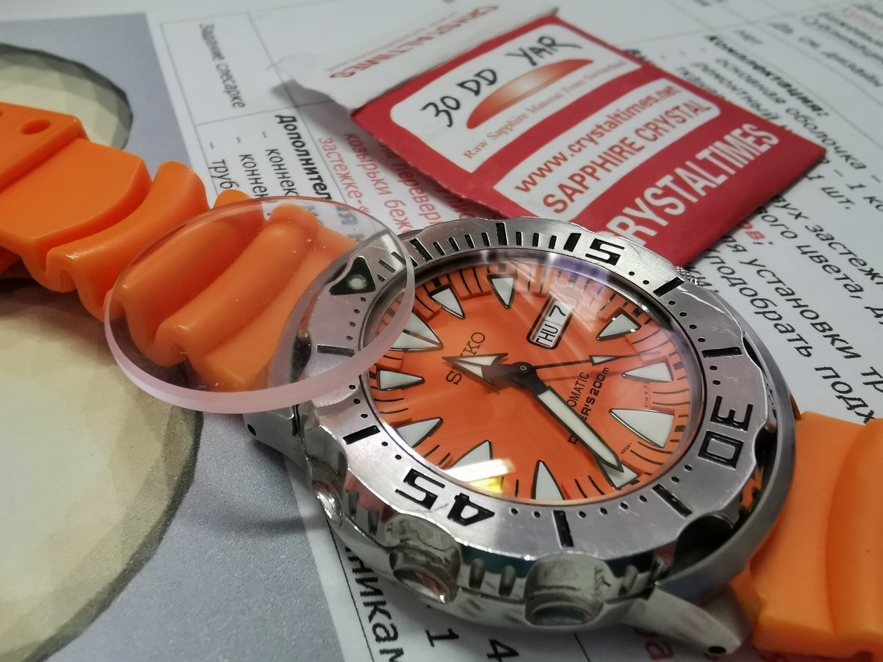

Имхо самый верный способ - каленый черный саморез, сверло или ще чтонить с твердостью за 50 HRC. На минералке он оставит микроцарапку, на сапфире - ничего . Ну или царапку на внешнем антиблике если он есть

А внешний антиблик на тест каплей , носом и даймонд-тестером как влияет ? По моим наблюдениям какраз на внешнем антиблике капля лежит шаром, даже огромная...
