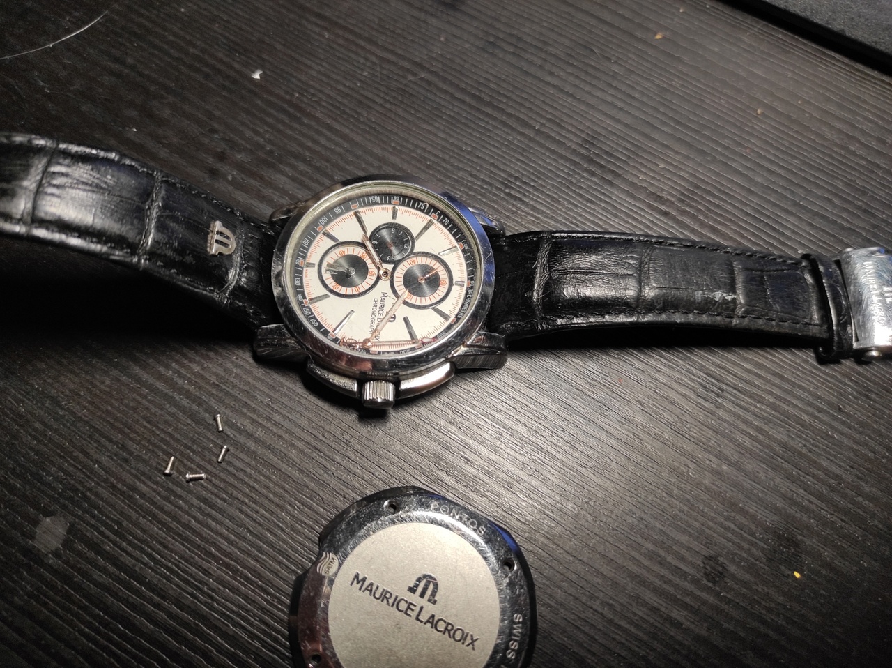

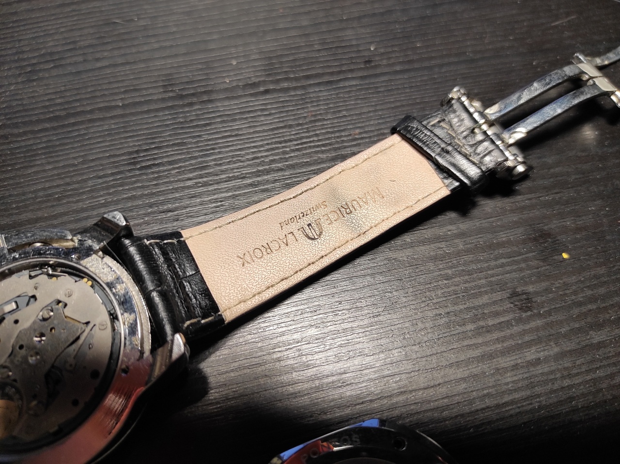

Здравствуйте, друзья. На вашем форуме новичок, поэтому прошу простить если где-то далек от правильных определений и если создал тему не в том разделе.
Мой отец был часовым мастером, часы ему везли со всех ближайших городов. По доброте душевной он многим что-то чинил даже бесплатно, но на заре своей карьеры и пагубных пристрастий накопились часы которым не суждено было вновь ходить. Ряд денежных компенсаций восстановил материальные потери клиентов. А вот часы остались. Не считая десятки коробок годами набитых ручными часами эха советского союза, девяностых, нулевых и даже начала десятых. Не говоря о монументальных советских часах и настенных вариантах в которых дерева и железа больше, чем в современных кроватях и автомобилях.
Так вот. Одни из таких часов Maurice Lacroix. В их изначальной оригинальности у меня сомнений нет, а вот что по факту от них осталось - вопрос. Стрелки 100% не оригинал. К механизму тоже есть вопросы, т.к. он мог быть заменен на любой подходящий под установку (предполагаю). Ремешок хоть и имеет фирменную отметку, но не факт что шел конкретно с этими часами, т.к. бывший владелец их активно коллекционирует. Поэтому нуждаюсь в вашей профессиональной помощи. За них предлагают разные деньги, но хочется во первых разобраться, что бы быть честным перед собой и людьми, а во вторых (если такой вариант осуществим) попробовать их восстановить в оригинал. Буду рад и благодарен вашей помощи.

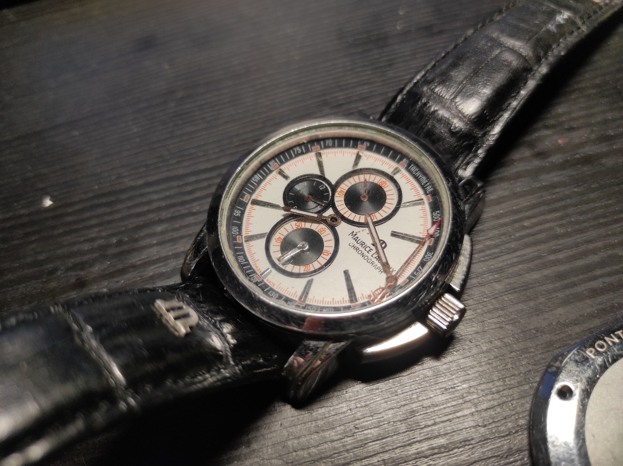

по рефу с задника бьётся механический хрон на 7750
поменять его на кварцевую мийоту (которая и стоит внутри того что вы сфотографировали) задача крайне нетривиальная, начиная от посадки механизма, заканчивая посадками стрелок.
исполнение цифера тоже навевает грусть и местами печаль
и в оригинале крышка сзади с стеклом под ротор, тут же изначально глухая
видится мне что это изначально подделка под морисы на мийоте а никакой не закотлеченный оригинал.

Этот "Maurice Lacroix" -- подделка. Вся, а не частями.
