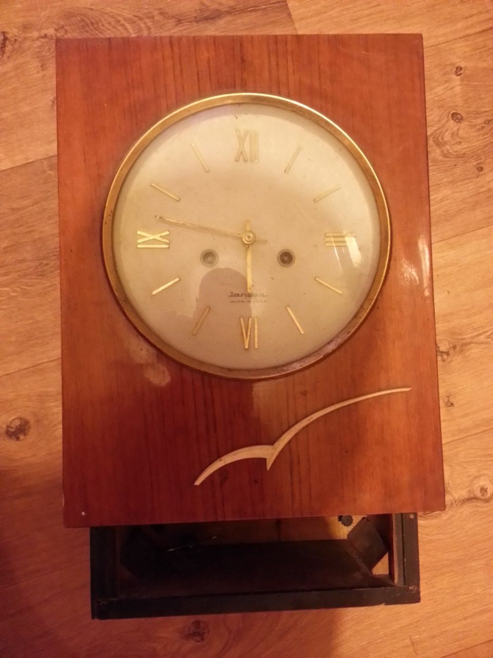

Есть тема только в ремонте, здесь отдельной ветки не нашел, с позволения модераторов хотел бы похвастаться приобретением. Часы достались от бабули. Бой работает но из трех молоточков бьют два. Часы ходят пару минут и встают, требуется чистка. Внутри все в пыли и паутине.

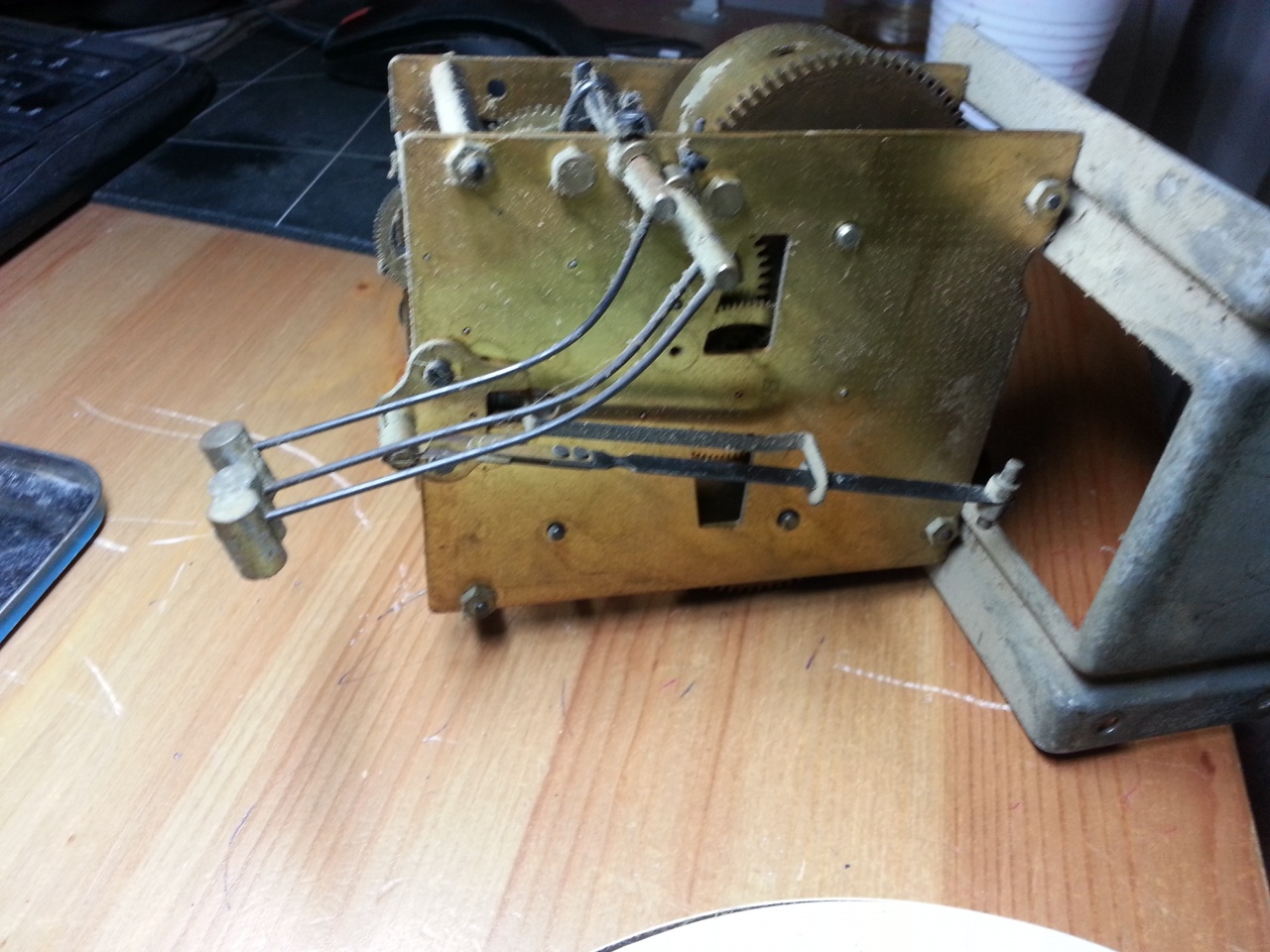

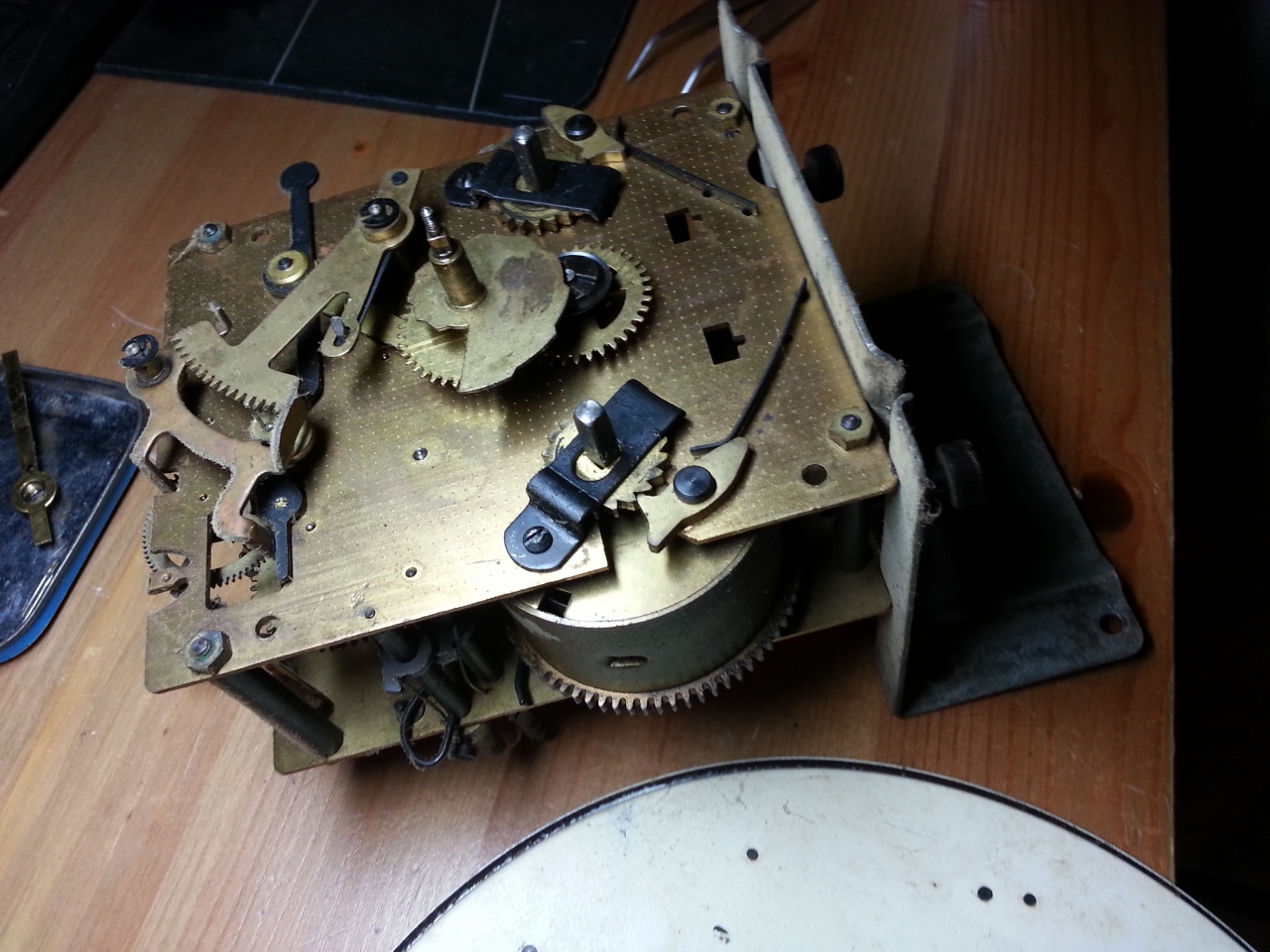

Корпус, циферблат и стекло в процессе очистки от налета, механизм снял но чистить сам пока побаиваюсь, часы для меня памятны, тренироваться на них не хотелось бы. Третий молоточек не работал ввиду того что соскочил с пружинки, теперь бьют все три исправно. Механизм 118151. Узнать бы когда их выпустили, буду благодарен любой информации.

Коллеги, а скоба на колодке крепления гонгов для отключения боя?

Скоба при опускании зажимает звукостержни. Бой она не отключает. Больше предназначена для транспортировки(чтобы стержни не сломались) С ув. Александр.

бой то она отключает, но просто физически. после поднятия не будет соответствовать количество ударов с текущим временем. поэтому не предназначена для отключения как такового в привычном понимании этого слова.

Вот насчет сбиться тоже не понял, меня больше беспокоит вопрос, если этой скобой молотки зафиксировать ни чего не погнется во время боя?
