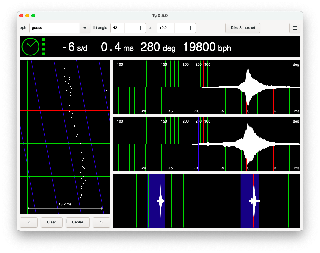

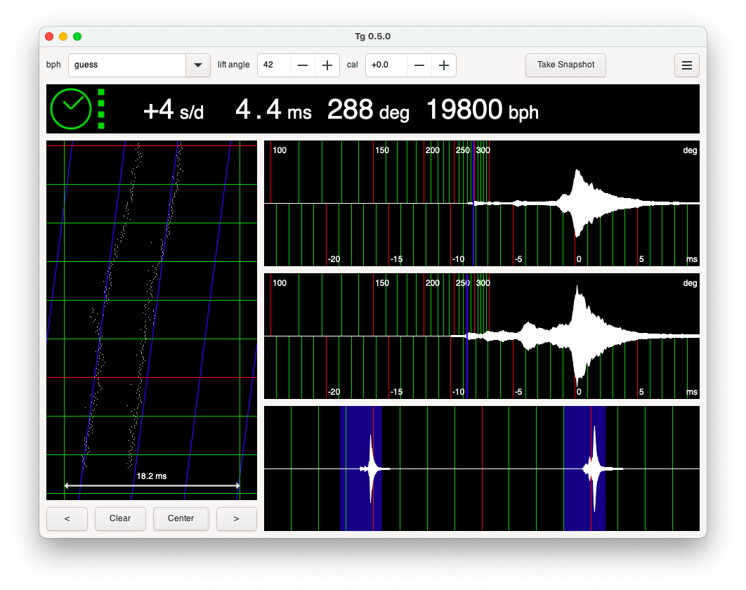

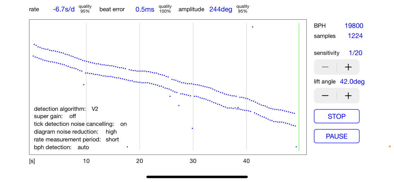

Восток 2409: "грязный" ход, амплитуда плавает 260-320
Всем привет! Пожалуйста, помогите понять, в каком направлении копать Обслужил свои Восток 2409 давеча. После постановки на прибор, заметил "грязный", шумный след тикания. Специально раздвинул выкачку, чтобы разделить две линии.
Сначала подумал, что это потому что витки пружины баланса слипаются друг с другом. Подправил. Подрегулировал волосок чтобы была "игра" баланса. Ничего не помогло.
Затем заметил, что амплитуда плавает между 260 и аж до 320 градусов. Это происходит, на вскидку, раз в минуту. Попробовал заменить минутное колесо, не помогло. Скат колес идеальный. Да и линия слишком прямая, думаю если проблема была в минутном колесе, были бы заметные волны.
Потом они вообще стали "спотыкаться", см. последний слайд.
Я в замешательстве. Куда копать??

Как правило, такое наблюдается когда кривое колесо, которое приводит в действие секундный триб. Оно первое после минутного. Сам по себе баланс на 2409 часто "звенит". Уменьшите чувствительность на приборе, часто стабилизирует ситуацию с линией хода и амплитудой. Естественно, рысканье хода это не уберет.

Хорошо, я попробую махнуть это колесо. Я так же подумал, что ситуация в паразитном приводе секундной стрелки. Вытащил секундный триб и проверил без него, ситуация не поменялась.
Зачем вообще на 24хх Востоках придумали отдельную секундную стрелку? Удешевление?
Сообщение от dmvt1 Посмотреть сообщение
Ах, хорошо! Я так и подумал, что у меня чересчур чувствительный прибор. Пишет каджый тик - так, 6 раз в секунду

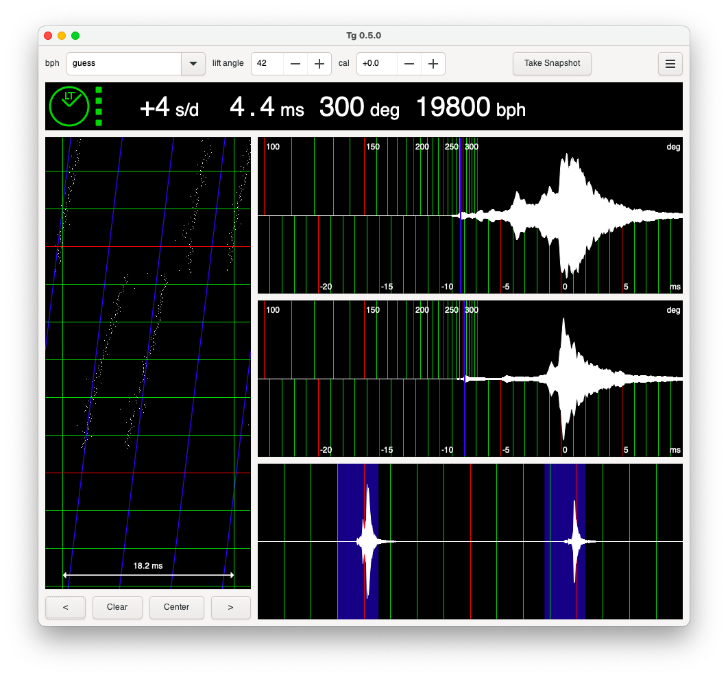

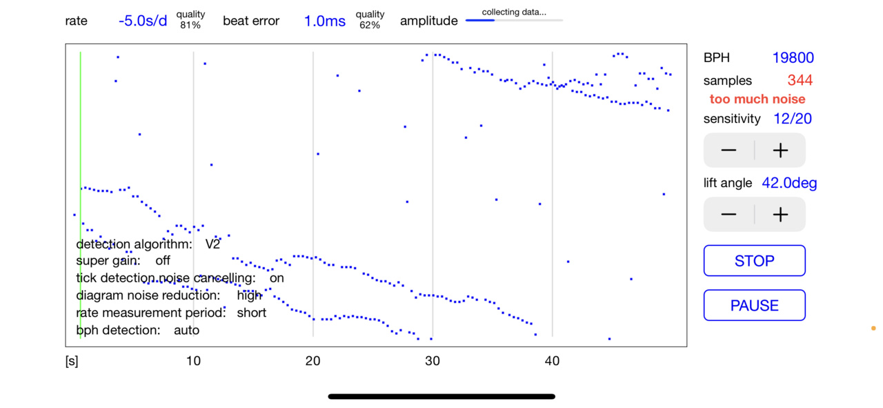

Товарищи, мне удалось стабилизировать линии на приборе: разобрал часы, снова отмыл, собрал, поставил на прибор. Показания были прекрасными!
Потом смазал механизм, и опять появилась каша((( Куда копать? Я уже замучился с этими часами

Сообщение от NIKITAKOLTSOV Посмотреть сообщение
Никита, может, заливаешь маслом?
я в начале лил по принципу "много - не мало".. а нужно понимать, что лучше меньше смазать, но смазать, чем залить.

Антон, тоже подумал, что маслица где-то не туда налил, на зубья например. А есть идеи по поводу амплитуды плавающей на 40°? Показания прибора прямее некуда, а амплитуда плавает

Такое может быть от плохо очищенных шатонах . Может вилка намагничена. И еще много чего может быть. Зазор в балансе или вилке в камнях . Может палета мелкая , пропуски делает и ход меняетса. и тд.
Я ставлю на плохо чищенные шатоны из нутре .
