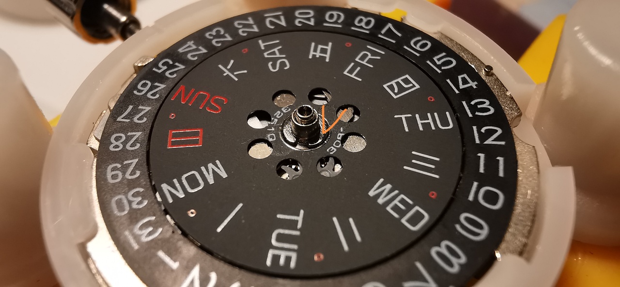

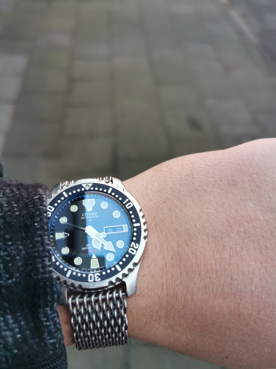

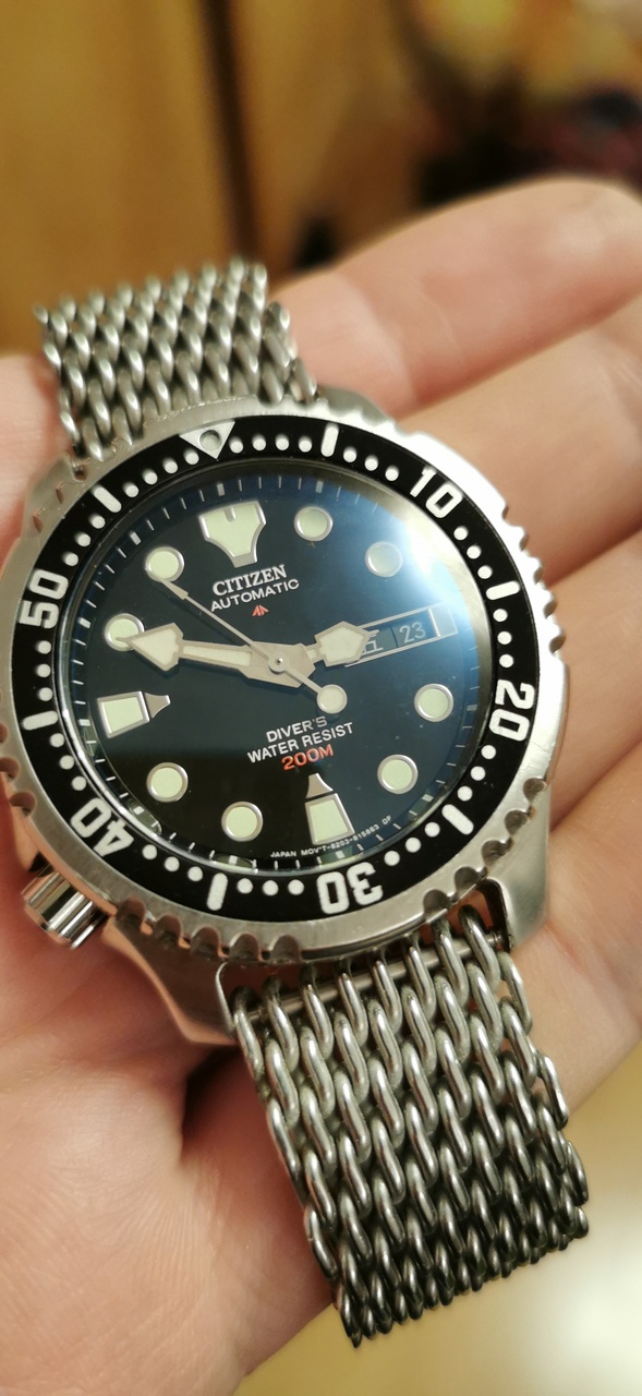

Не знаю как это вышло. Но, я сломал календарь в Promaster Ny0040-09e.
Взял часы, стал заводить и что-то захрустело и он перестал работать.
При проворачивании стрелок всё ок, но при быстрой смене всё стоит на месте..

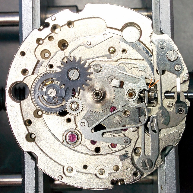

Короче решил разобрать и посмотреть, в чем может быть причина. Хуже уже не будет...
Оказалось, что я в прошлый раз погнул одну деталь. Не знаю, как это вышло, но вспомнил, что в последний раз когда обслуживал часы, то ЗГ вошла с ощутимым усилием...
Сам виноват... Загнул лапку..

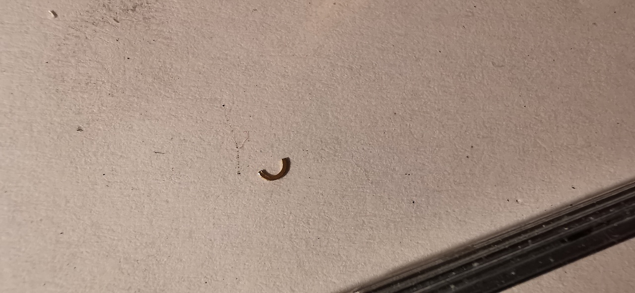

По итогу починил, но треснуло стопорное кольцо.
Пришлось на коленке сделать новое из булавки, при помощи напильника... И полазить по полу, в поисках пружинки...)))
Я рад, что получилось... Никогда такого не делал...))

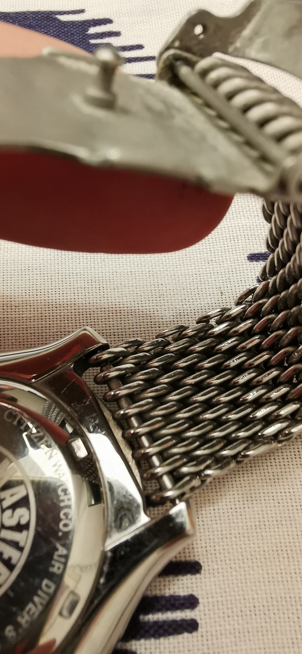

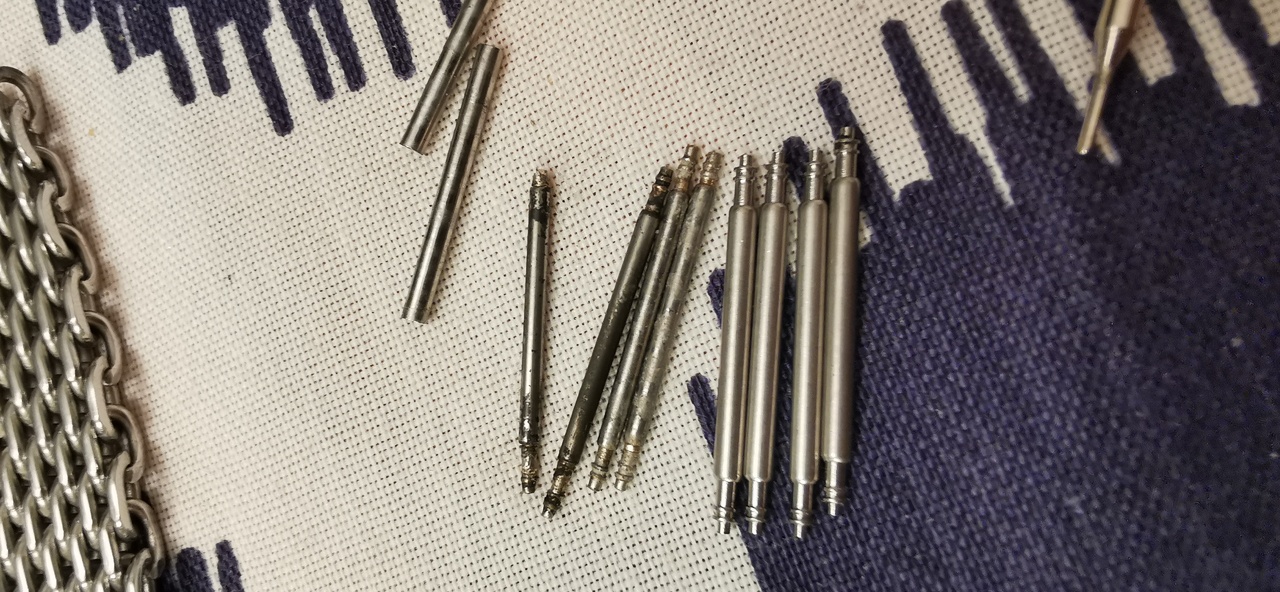

Зоадно поменял шпильки на нормальные, а то пол года их не носил из-за того, что китайцы прислали говно какое-то.. Шпильки тонкие оказались и проржавели. Заказал на амазон. 1.75 толщина.

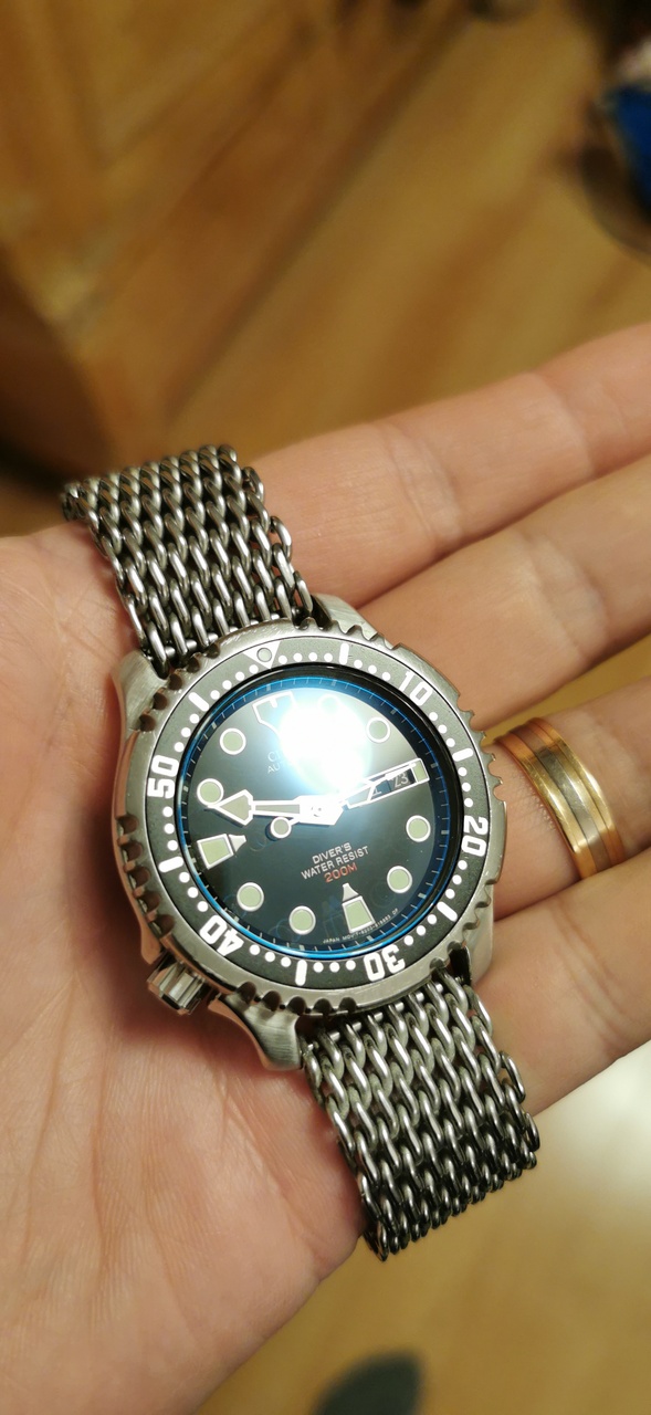

Всё в порядке. Часы идут точно. Нигде не заедает..)) Нажмите на изображение для увеличения
