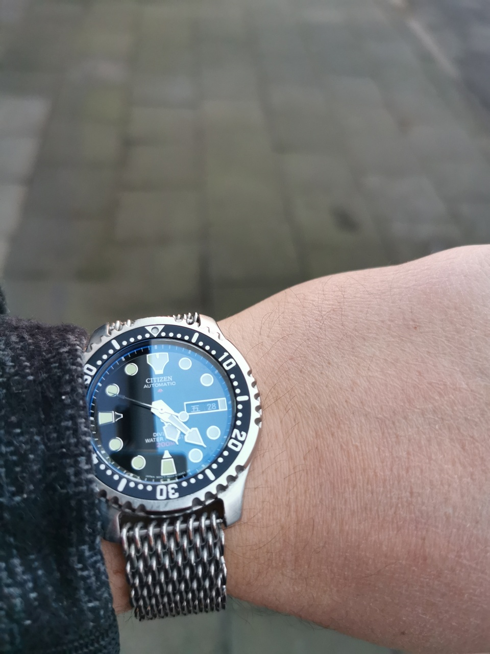

sholopai 28.01.2022 19:23
Вложений: 1
Всё в порядке. Часы идут точно. Нигде не заедает..)) Вложение 3360927
