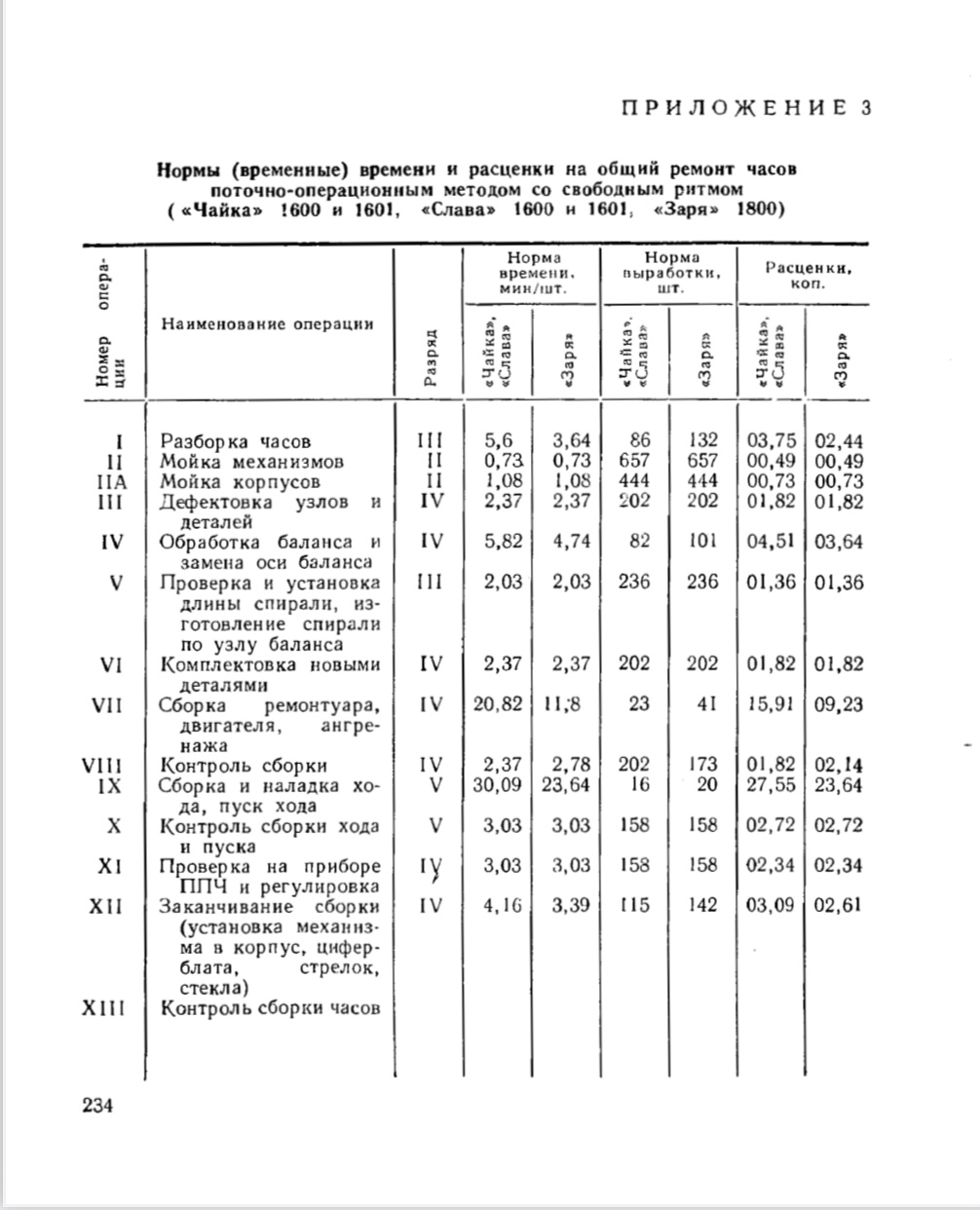

Ну чуть приврал, с кем не бывает. Но не сильно и ошибся. Вот из Харитончука. Так, для примера.

Сообщение от Brick200 Посмотреть сообщение
Вы там слова "поточно-операционным методом" заметили?
От мастера который возьмется сделать такие часы за 1 час надо бежать без оглядки

Сообщение от hardloaf Посмотреть сообщение
Конечно заметил. Но если я, самоучка, за 2 часа сделаю то мне просто интересно сколько настоящий мастер потратит. Заметьте: новые часы, ничего ‘дефектовать’ не надо, чинить не надо. Разобрать, помыть и собрать. Я думаю мастеру часа хватит. И еще с перекурами… Мастера, отзовитесь! Скажите сколько у вас уходит чистого времени на обычные советские часы (не хронограф).
Я тоже любитель, но с новыми часами которые пролежали 40 лет и больше имел дело неоднократно. Возни с ними никак не меньше, если не больше, чем с теми что были в обращении. Во-первых хочется быть поосторожнее и не оставлять вообще никаких следов (что в общем невозможно, но стремится надо к этому). Во-вторых всякие застойные проблемы - части слипаются, резина превращается в какую-то липкую жижу, ржавчина вылазит в самых странных местах. Поэтому дефектовку все равно прийдется делать. В прошлый раз вот банальный диск дня недели как раз у Славы так прилип к колесу, что слез со своей звездочки когда я его стал отлеплять. И мыть приходится дольше - полоскалкой и потом еще руками каждую часть надо проверять. У полетов нижняя крышка ремонтуара часто насажена с натягом и если ее не снимали то радость та еще ее оттуда выковыривать. Поэтому если я мастеру верю и надо срочно я скажу скорее чтоб прислал мне SMS когда закончит. А в общем если мастер просит на весь процесс меньше 2-х дней разговор можно не продолжать.

На часы подобные Славе уходит около 2-х часов. Это если без спешки и качественно все делать. Механизму желательно 40-60 минут в бензине отмокать, чтобы грязь потом было легче удалить. А собрать-разобрать это вопрос 20 минут. Но надо еще все детали отмыть, все смазать после сборки, отрегулировать ход, правильно поставить стрелки и отполировать стекло. У меня не стоит вопрос повышения производительности труда, я заточен на качество, но можно параллельно с отмоканием механизма заниматься другими часами. Я, обычно, в это время мою корпус и полирую стекло у часов.
