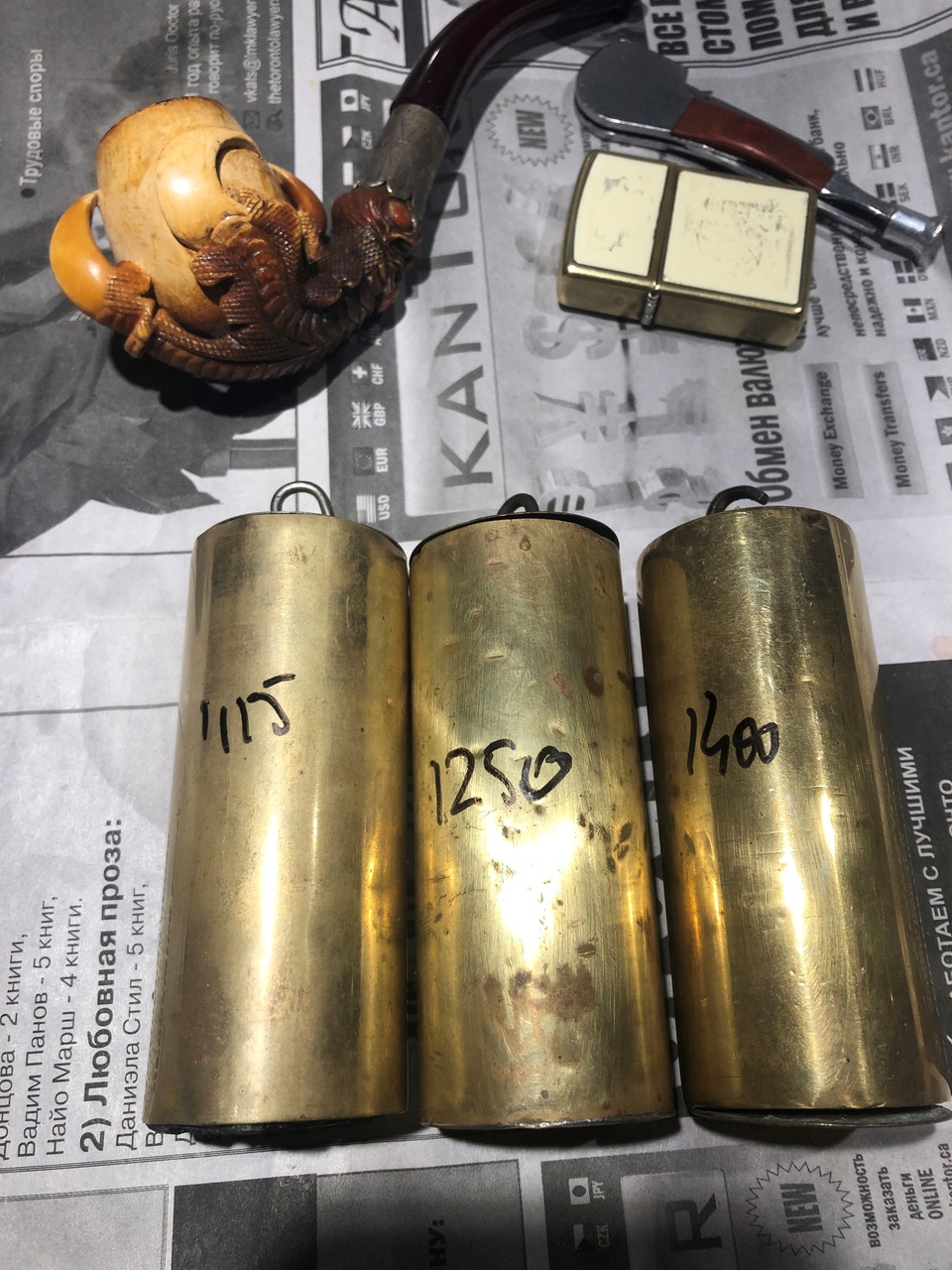

Всем здравствуйте.
Решил сделать себе подарок на Новый Год...Снял механизм- чистый относительно- решил пока не мыть, так что смазал (опыт имею)...собрал , повесил...и попал в засаду...!не тикают... очень расстроен...
вопросов будет много...если не сразу, то хотябы постепенно если ответите , буду очень признзтелен :-)

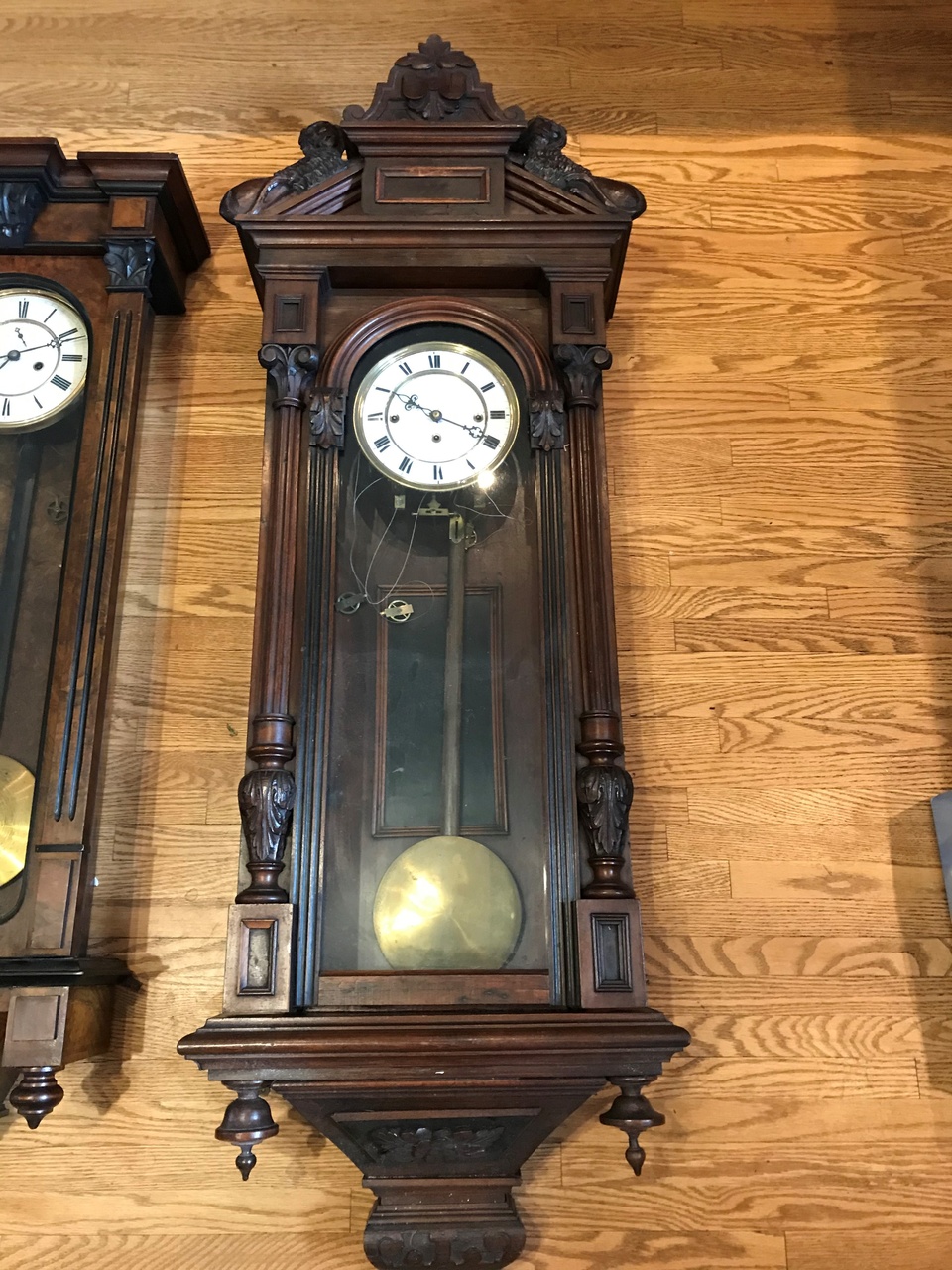

1- 3 груза разные ( похоже что не оригинальные ?) я повесил 1.400 гр на 15-минутки,1.250 на ход и 1.100 на страйк сторону ( в том-же порядке 4то и на картинке). Правильно ли это ?

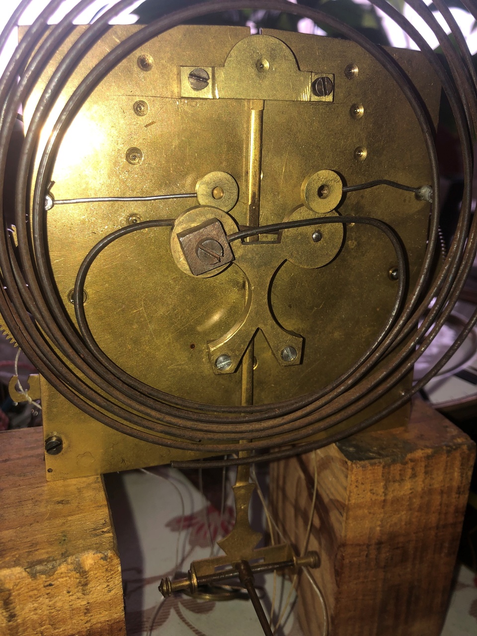

2-поставил механизм на стойку, и выяснил что начинают идти если наклонить не влево или вправо, - а в перёд...что делать?

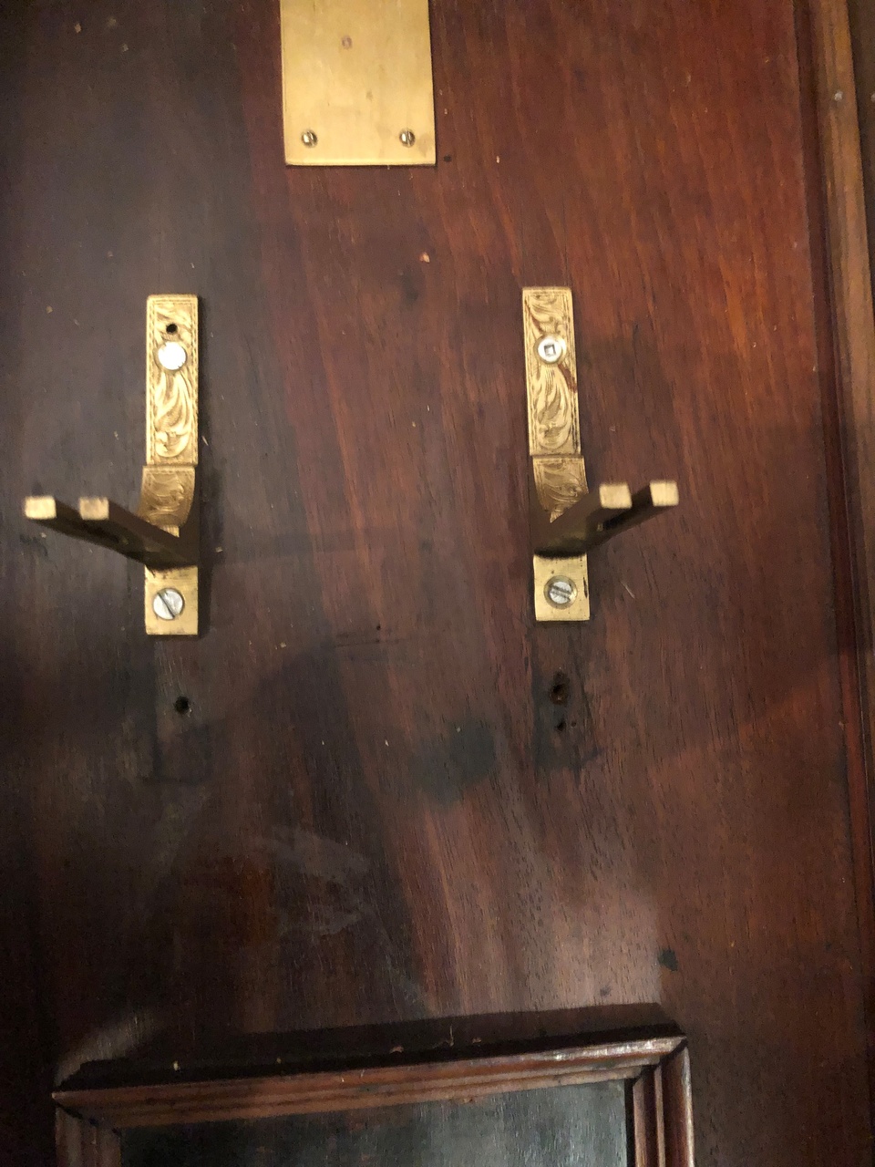

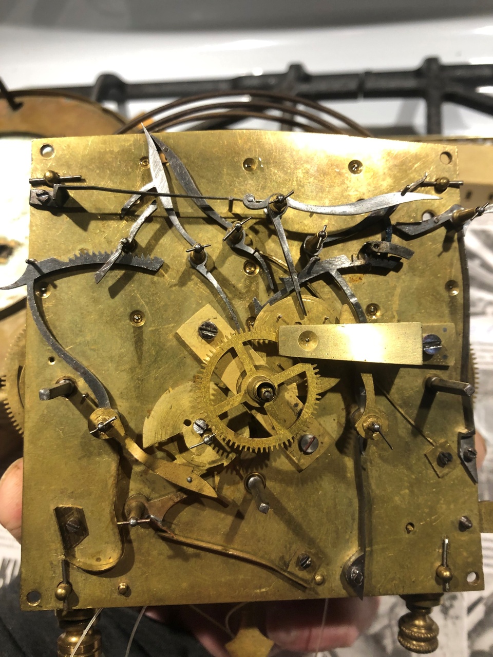

3- на задней стенки есть следы- пхоже что стоял другой механизм...может ли быть что это не родной механизм ?
4- есть ли идея , кто и когда сделал часы ? на механизме нет никаких знаков.
уффф...пока всё :-)
Заранее БЛАГОДАРЕН и всем здоровья в Новым Году !

Видно что рамку просто перевернули ... Гиря хода самая легкая , потом бои отбивающии часы , самая тяжёлая мелодия ..

Сообщение от 4MASTER Посмотреть сообщение
Ага , спасибо ! тогда вопрос -1- отпадает :-) премного благодарен !

Сообщение от KAYYAK Посмотреть сообщение
...похоже что стоял другой механизм...может ли быть что это не родной механизм ?
Привет! С Новым Годом!
У меня ощущение, что так и есть. Причем Механизм несколько старее , дер.корпуса. И подозреваю ,что кронштейны из другой песни.
Обратитесь в ветку "Интерьерные часы" Там вам дадут более детальную информацию.
