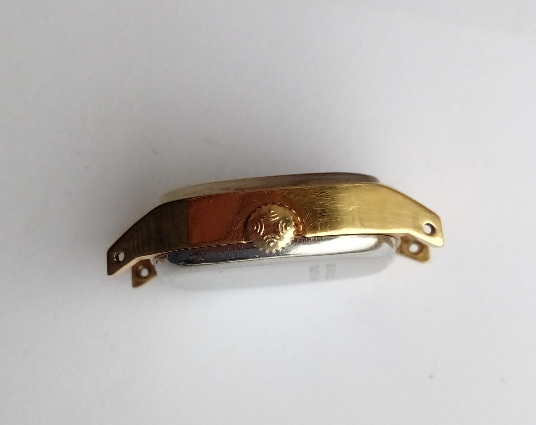

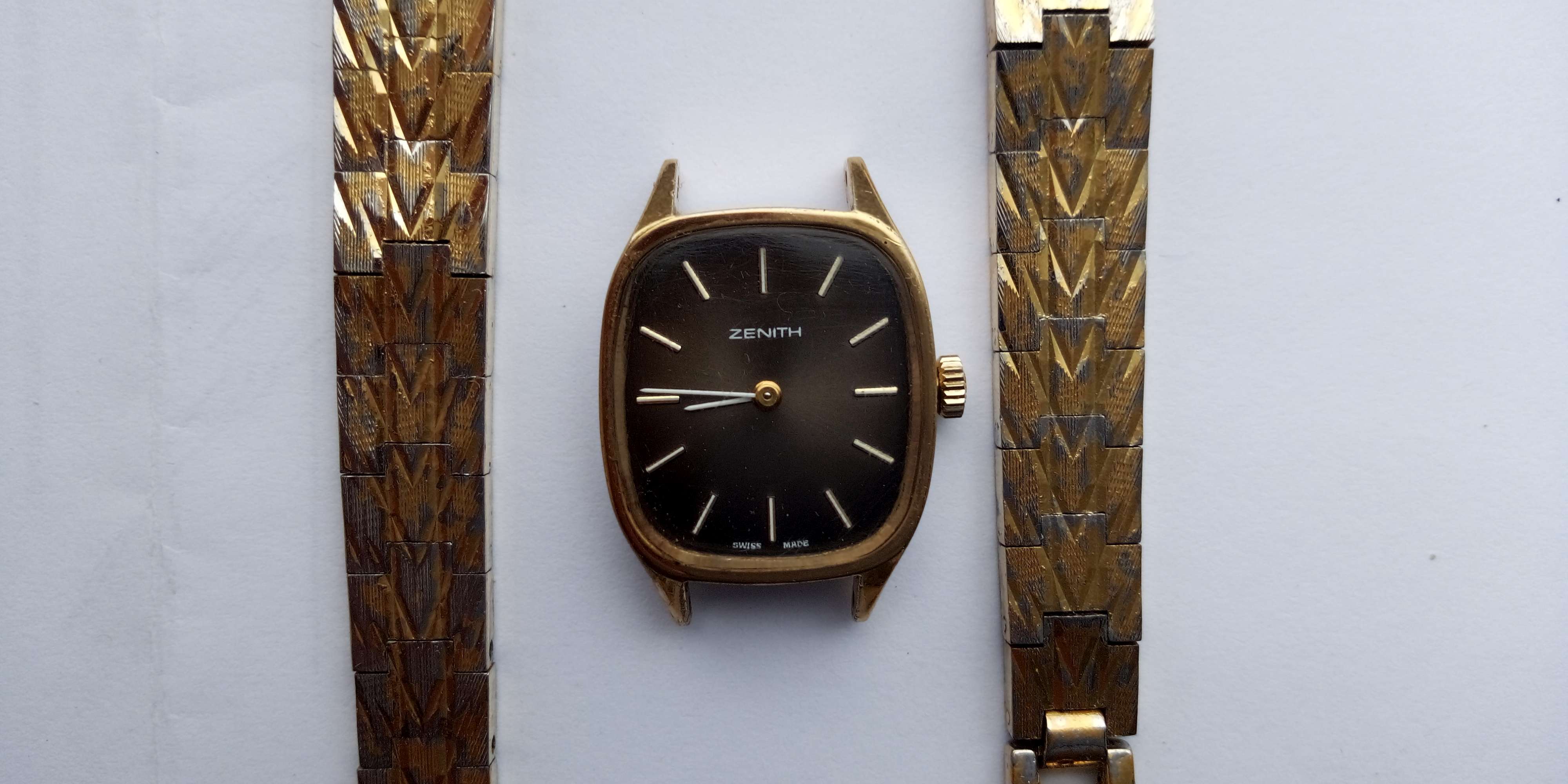

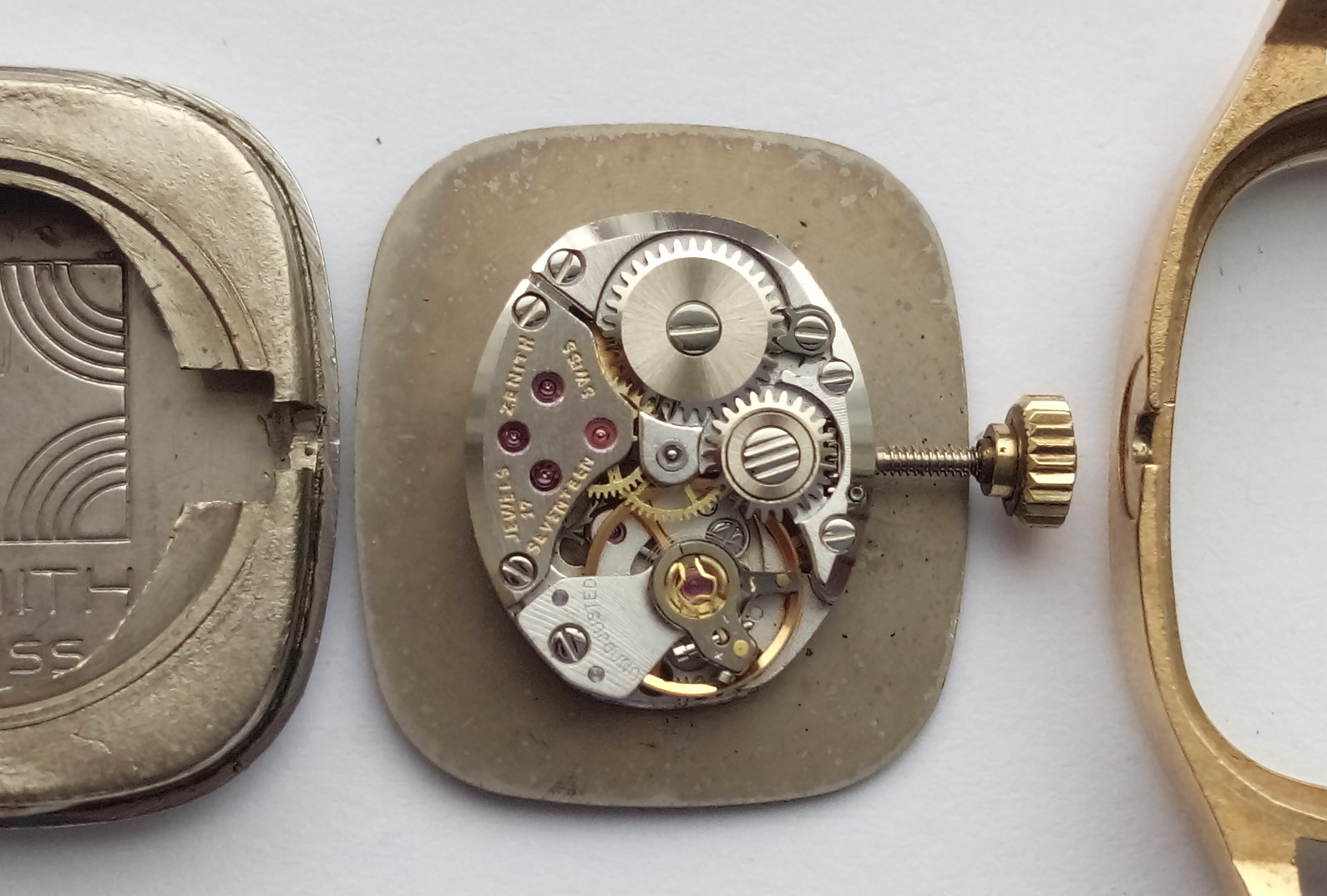

Всех приветствую!
Хочу больше узнать о них-примерные года,модель,механизм и т.д.
Сами часы в нормальном состоянии,только чуть стекло полирнуть.
Но не работают,не крутится головка.Возможно знающие и по механизму увидят/определят-что с ними не так?Буду признателен!

Там же столько буковок на механизме написано, сами поищите... По мне так часы почти современные годов 1990-2000.. Что с ними не так? Проблема с пружиной завода.

uhrolog по тем буковкам что сверху доступны ничего не находил,а если что дальше/внутри не добраться.

Это вряд ли. Не крутится головка потому, что заведены до упора, а это значит, что пружина цела. Часы засохли - для маленьких механизмов обычное дело.

Не умею ремонтировать по фотографиям, но выглядят они чистыми. Винт какой где застрял возможно... А так нравятся мне, носить можно, дарить тоже... Модницам глянутся. Люблю лаконичные циферблаты, без наворотов. А это как раз такие!

Модницам глянутся.
Не будут модницы истертую позолоту носить.

Это все полируется.

"не крутится головка" - переводя на форумный язык, если вал не вращается совсем (т.е. и не заводит и не переходит в перевод стрелок) , то он, скорее всего, просто закис (приржавел).
Да, на гранях непонятно, это утраты или просто позолота потемнела и можно полирнуть.

Это говорит лишь о том, что при последнем обслуживании (если вообще оно было, винты-то в идеале) не передали масла. Когда механизм заливают маслом - со временем всё это превращается в грязь.
