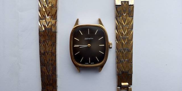

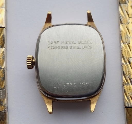

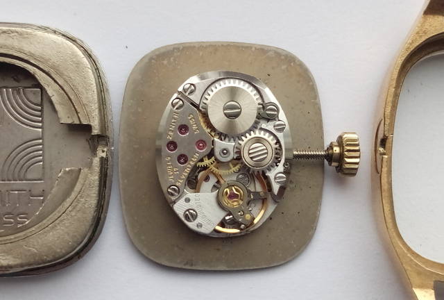

Всех приветствую!
Хочу больше узнать о них-примерные года,модель,механизм и т.д.
Сами часы в нормальном состоянии,только чуть стекло полирнуть.
Но не работают,не крутится головка.Возможно знающие и по механизму увидят/определят-что с ними не так?Буду признателен!
http://images.vfl.ru/ii/1634741303/f...36342040_m.jpg
http://images.vfl.ru/ii/1634741337/e...36342052_m.jpg
http://images.vfl.ru/ii/1634741370/9...36342058_m.jpg
http://images.vfl.ru/ii/1634741404/3...36342063_m.jpg
http://images.vfl.ru/ii/1634741435/f...36342070_m.jpg

uhrolog 22.10.2021 09:29
Там же столько буковок на механизме написано, сами поищите... По мне так часы почти современные годов 1990-2000.. Что с ними не так? Проблема с пружиной завода.
balovik 22.10.2021 11:39
uhrolog по тем буковкам что сверху доступны ничего не находил,а если что дальше/внутри не добраться.

uvarrov 22.10.2021 13:30
Сообщение от uhrolog (Сообщение 6331441)
Это вряд ли. Не крутится головка потому, что заведены до упора, а это значит, что пружина цела. Часы засохли - для маленьких механизмов обычное дело.
uhrolog 22.10.2021 14:27
Не умею ремонтировать по фотографиям, но выглядят они чистыми. Винт какой где застрял возможно... А так нравятся мне, носить можно, дарить тоже... Модницам глянутся. Люблю лаконичные циферблаты, без наворотов. А это как раз такие!
zavarow 22.10.2021 14:59
Модницам глянутся.
Не будут модницы истертую позолоту носить.
uhrolog 22.10.2021 15:04
Это все полируется.
Flanker F 22.10.2021 15:10
"не крутится головка" - переводя на форумный язык, если вал не вращается совсем (т.е. и не заводит и не переходит в перевод стрелок) , то он, скорее всего, просто закис (приржавел).
Да, на гранях непонятно, это утраты или просто позолота потемнела и можно полирнуть.
uvarrov 22.10.2021 15:38
Сообщение от uhrolog (Сообщение 6331684)
Это говорит лишь о том, что при последнем обслуживании (если вообще оно было, винты-то в идеале) не передали масла. Когда механизм заливают маслом - со временем всё это превращается в грязь.
