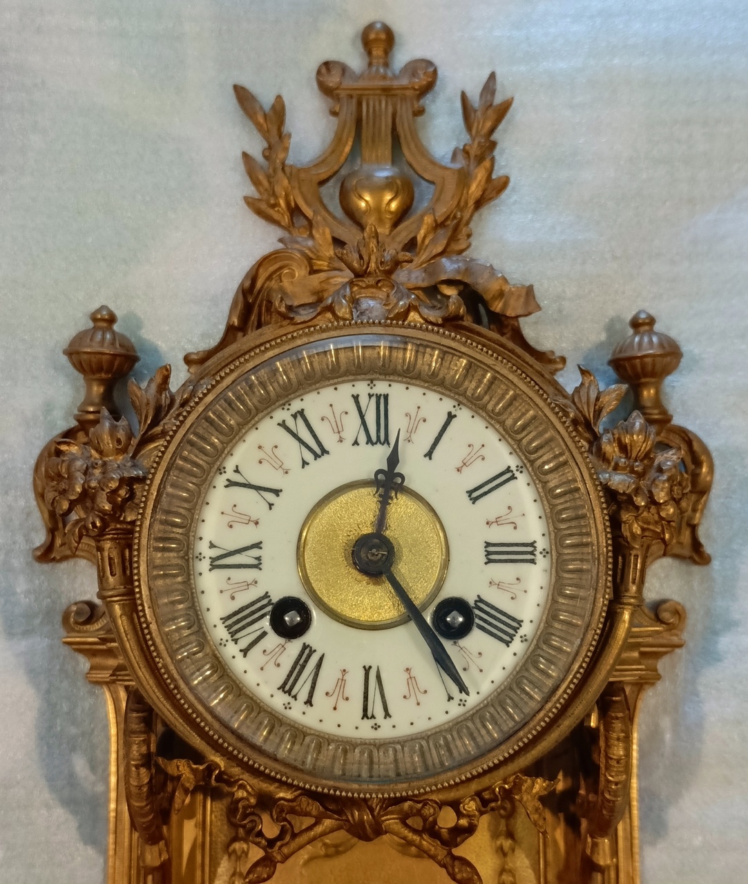

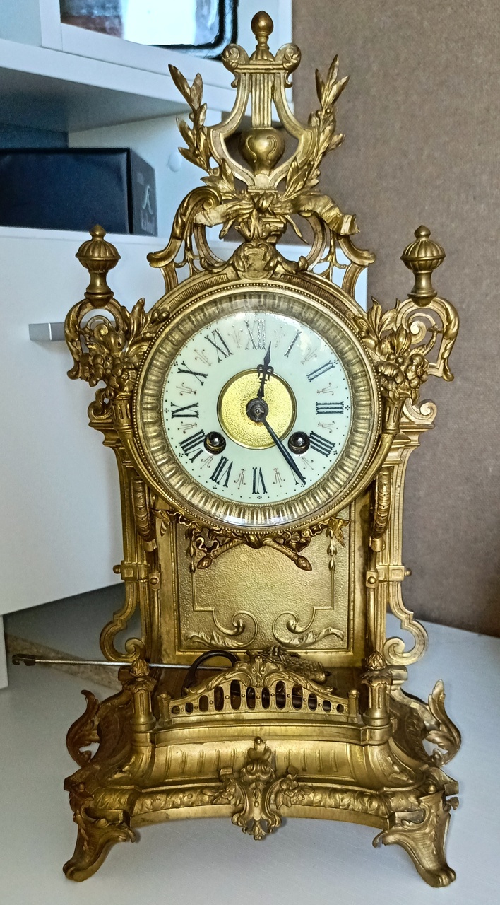

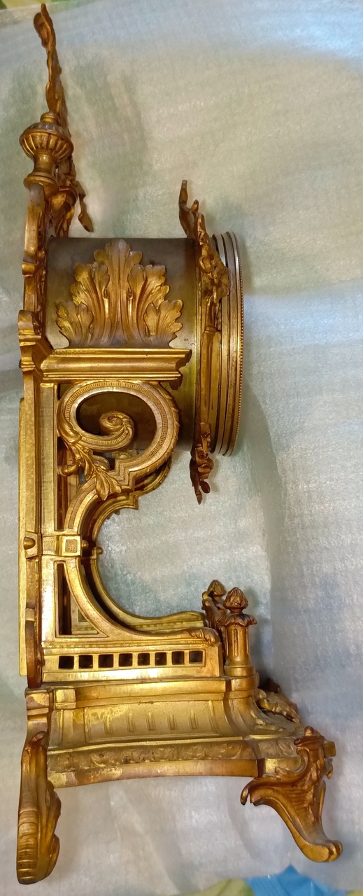

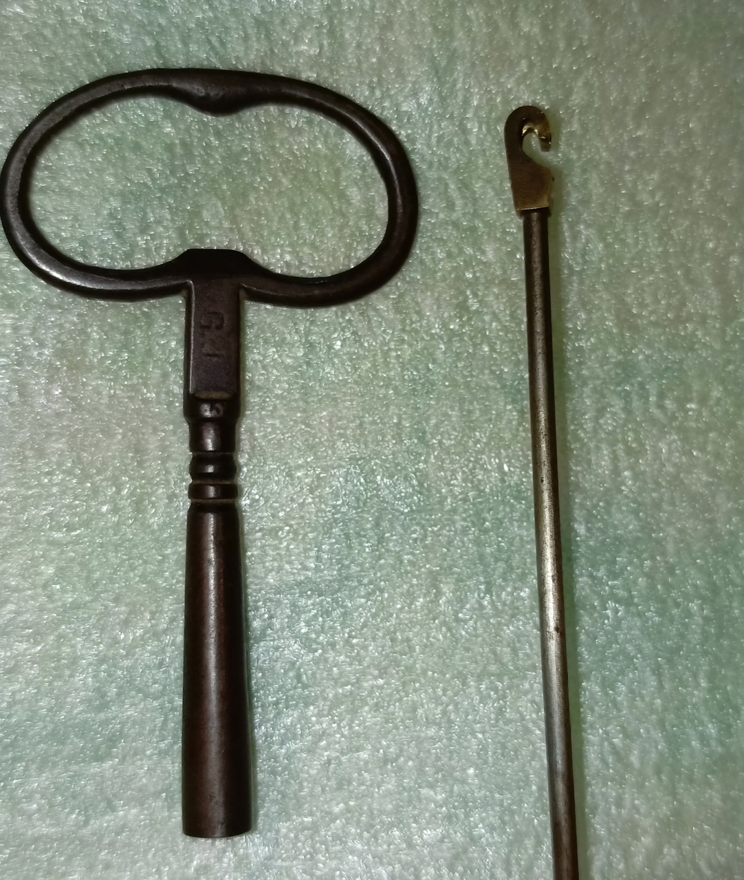

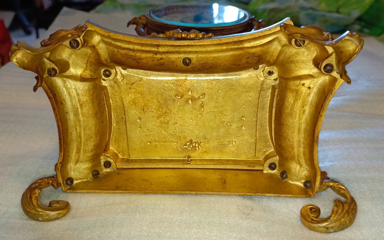

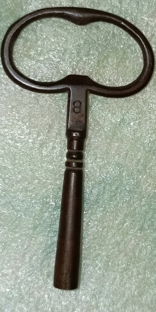

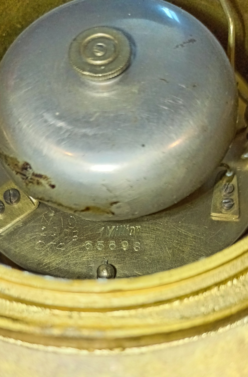

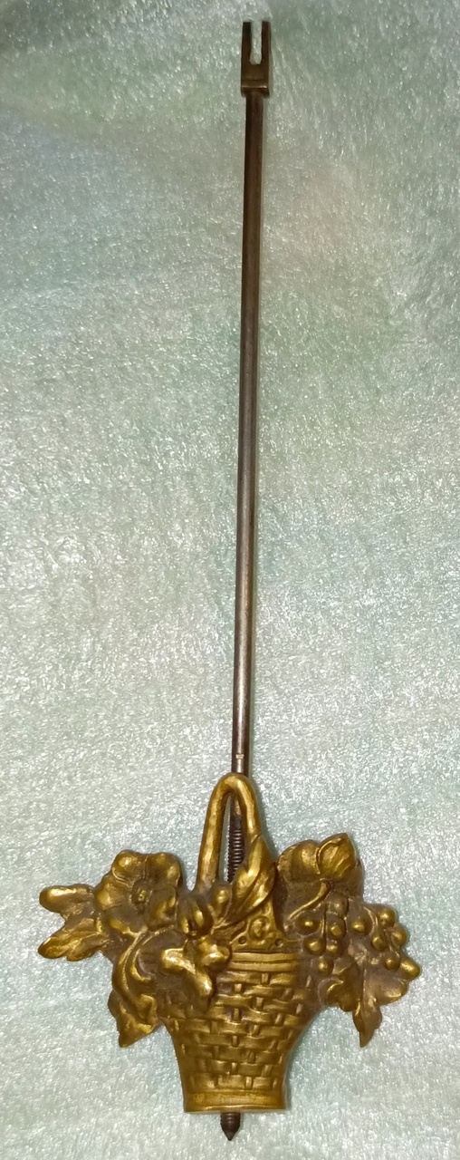

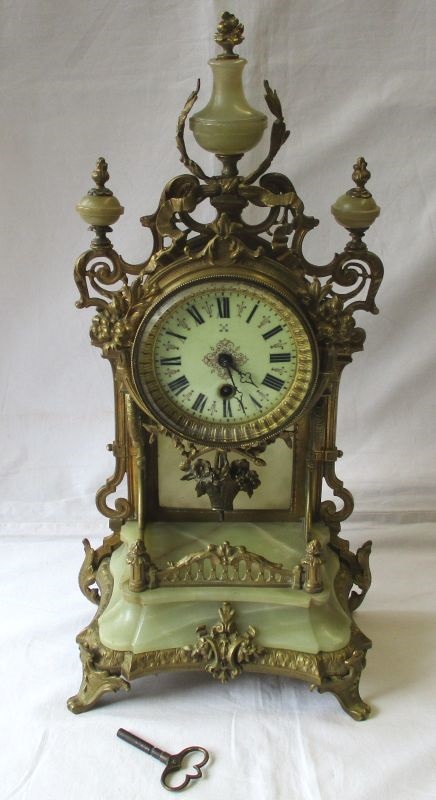

Здравствуйте, уважаемые специалисты. Прошу вашей помощи. Искала в интернете, но именно таких часов не нашла. Буду рада любой информации и помощи в оценке. Маятник не вешала, боюсь повредить что-нибудь. И подскажите, пожалуйста , как правильно заводить? Заранее Мерси!

По оценке не скажу, тут нужен покупатель - любитель подобного. По заводке: вешаете маятник, потом заводите бой(слева), потом ход (справа), слегка толкаете маятник и часы должны пойти. Потом выставляете точное время , давая часам пробить каждые следующие пол часа и час.

Добрый день!
Сравните с этим предметом https://drive.google.com/drive/folde...EwJJ2MTmgsVfUm
Материалы другие, но дизайн такой же:

Это часы немецкой фабрики Ленцкирх, очень почитаемой у нас, 1895 год (судя по серийному номеру механизма). Механизм выглядит чистым, но Вам необходимо узнать, когда проводилась его последняя чистка и смазка. Если с этого момента прошло более 5 лет - то механизм необходимо мыть и смазывать. Тут как с машиной, нельзя купить и просто ездить, механика требует обслуживания, смены масла с очисткой трущихся частей от продуктов износа, иначе они просто не будут ходить.

Как минимум, ещё и пендельфедер нужно выправить. А для этого снять колокольчик. Лучше сразу к мастеру отнести, чтобы обслужил и запустил. Я бы и сам это сделал, но я далеко.
