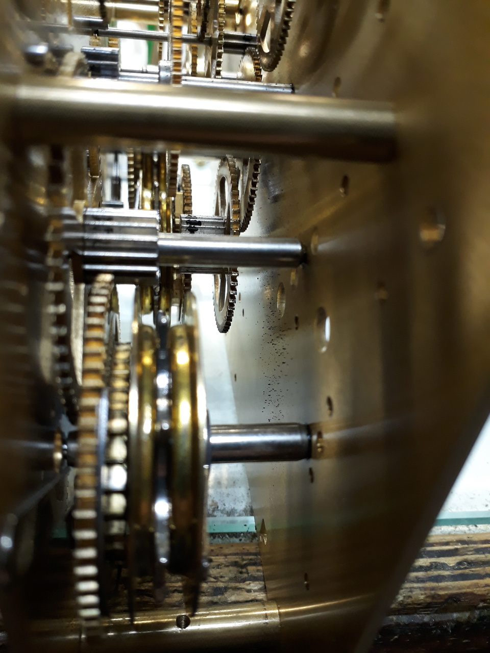

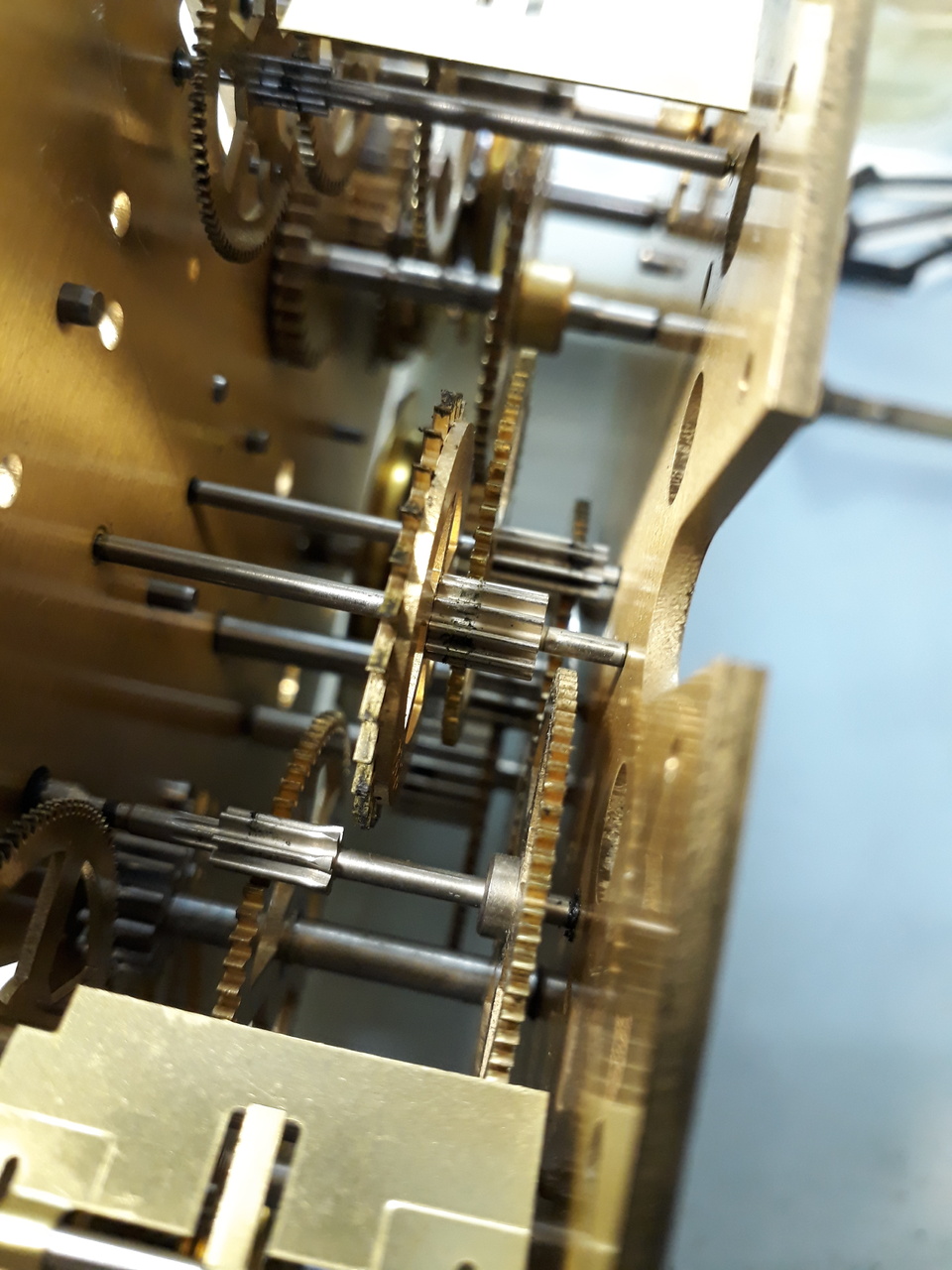

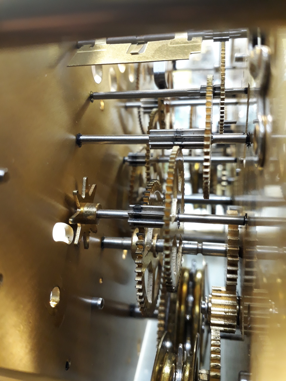

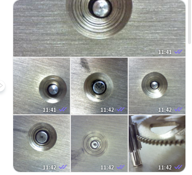

Не надо самому, надо к мастеру. Если часам лет 6 то уже и износы есть. Качество современных часов на троечку.
3 или 4 втулки пришлось ставить, делал весной. Был и заводской косяк, смещение отверстия под цапфу колеса со штифтом. Эти фотки где то на работе.
------- ДОБАВЛЕНО ЧЕРЕЗ 11 МИН --------
Нашел скриншот фоток которые отправлял клиенту.
Скриншот из отчета

Сообщение от lng Посмотреть сообщение
Да надо все цапфы наполировывать .
