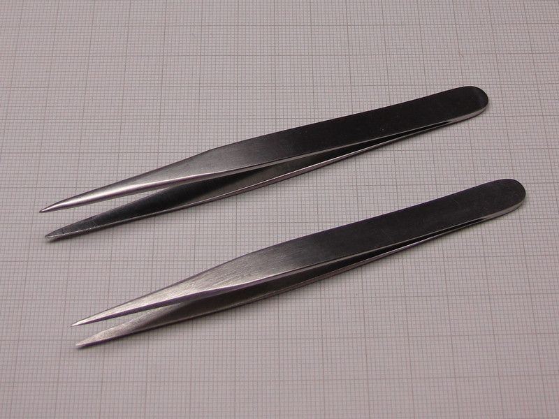

Когда я был молод, около лет семнадцати, я купил полдюжины медицинских пинцетов и шлифовал их в нужную форму. Есть еще пара, что я так и не закончил, но несколько с полной отделкой у меня все еще есть, и иногда использую их.
На фото ниже показаны, сверху пинцет в оригинальной медицинской форме, и ниже пинцет обработанный шлифованием плоским арканзас камнем.
С уважением
Душан
