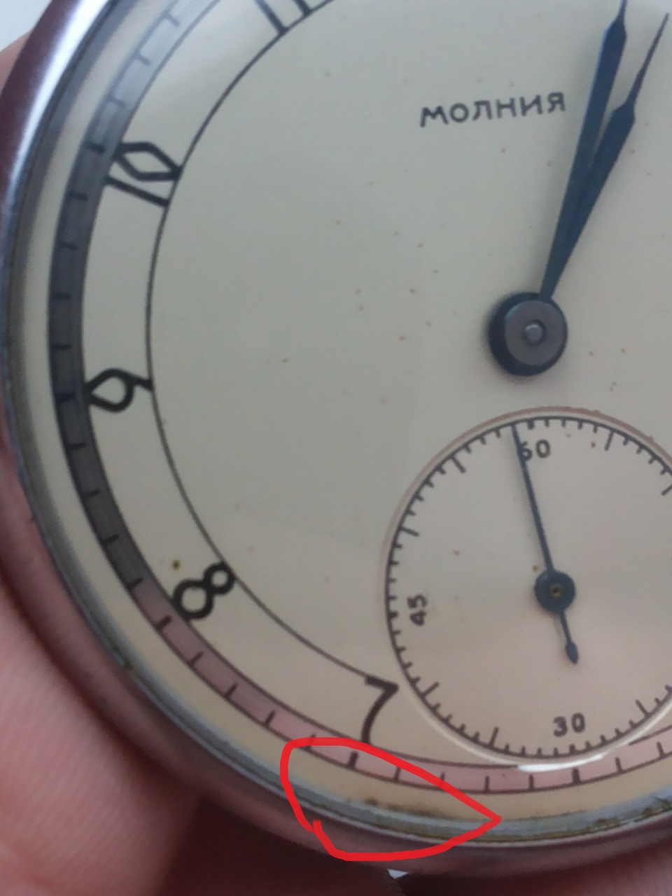

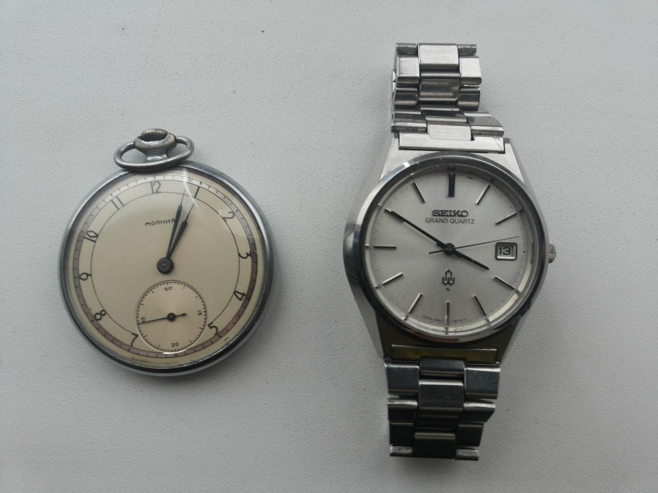

Купил на аукционе часы.
Как убрать эти изъяны на цифере при этом не нагнав туда пыли?
Больше всего напрягает "риска" на сейко

На сейке не понятно что. фотка мутная. на молнии никак. это сульфидная пленка на серебрении под лаком.

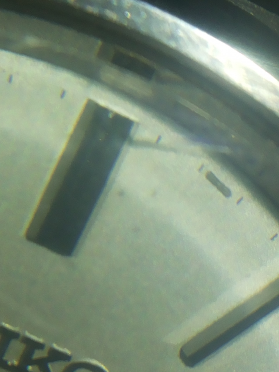

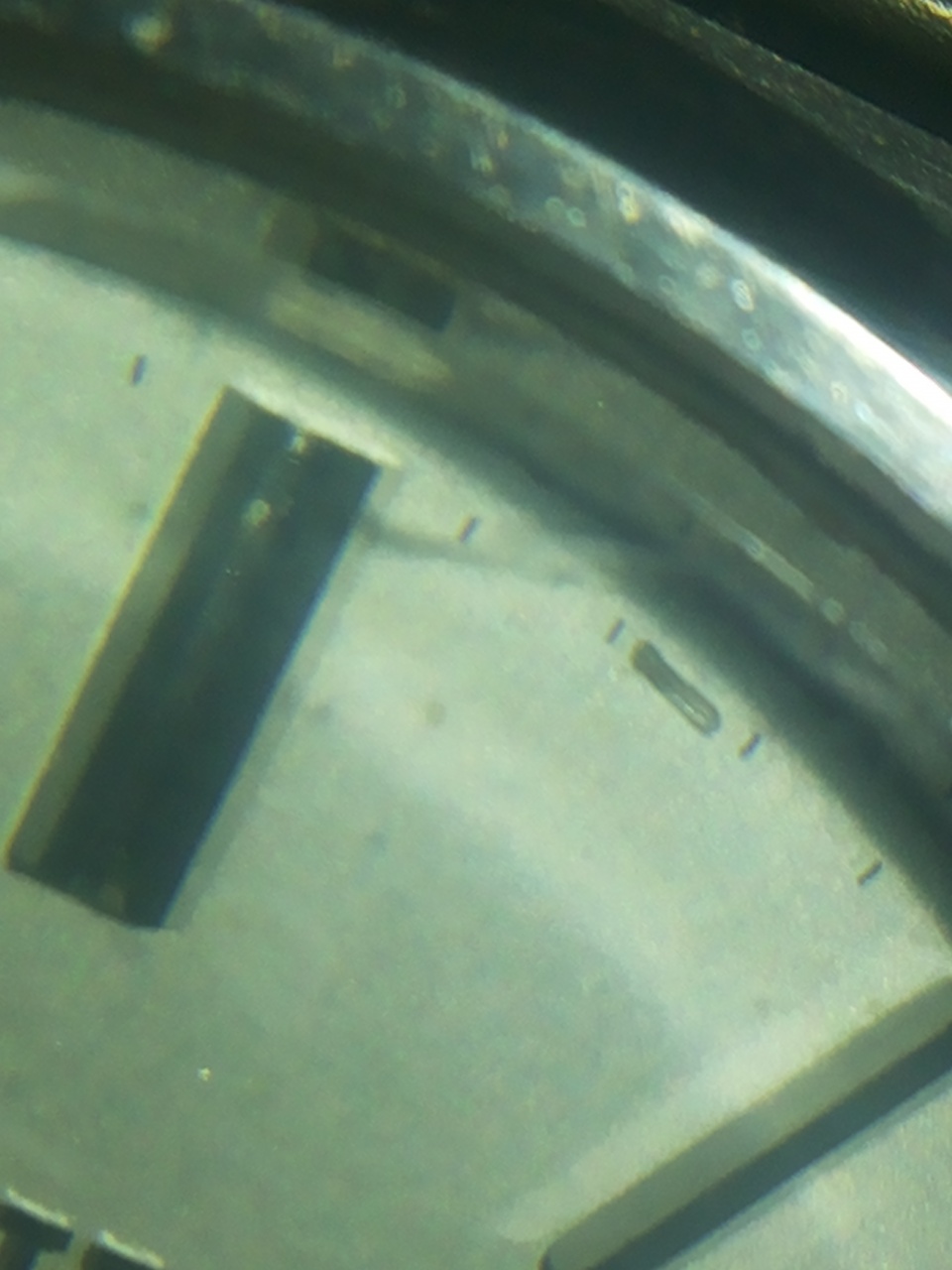

Это не убрать?
Вот еще изображения сейко получше. Ближе фокус не позволяет.

Под микроскопом определите характер изъянов. Опишите и поговорим. А так можно гадать все что угодно. Так же изъян можно заретушировать.

Закажу что ли лупу с али. Есть вероятность что это смазка с мех-ма как то проникла на цифер...

Предположу, что:
--- на Молнии - окисление металла циферблата через, образовавшиеся со временем, микропоры в лаке.
Мойка циферблата лишь частично сделает их менее заметными.
--- в Seiko возможно отслоился и прилип кусочек краски (покрытия) от индекса либо от стрелок. Осмотрите их внимательно.
Не думаю, что это результат грубой работы, (хотя все может быть).
Без сильной лупы точно не определить, согласен с Brick200 и dmvt1.

Пришла ко мне лупа 10х. Отвалившейся краски от индексов и стрелок не обнаружил.
Не понятен характер пятна...

Это не пятно. Задир.

Царапина?
