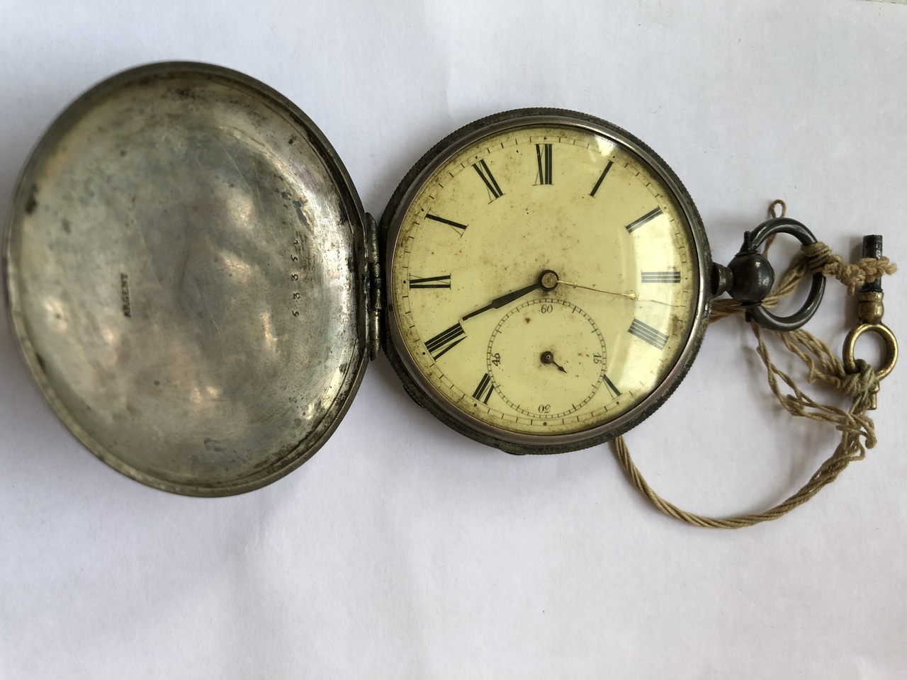

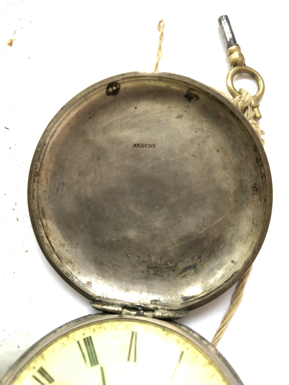

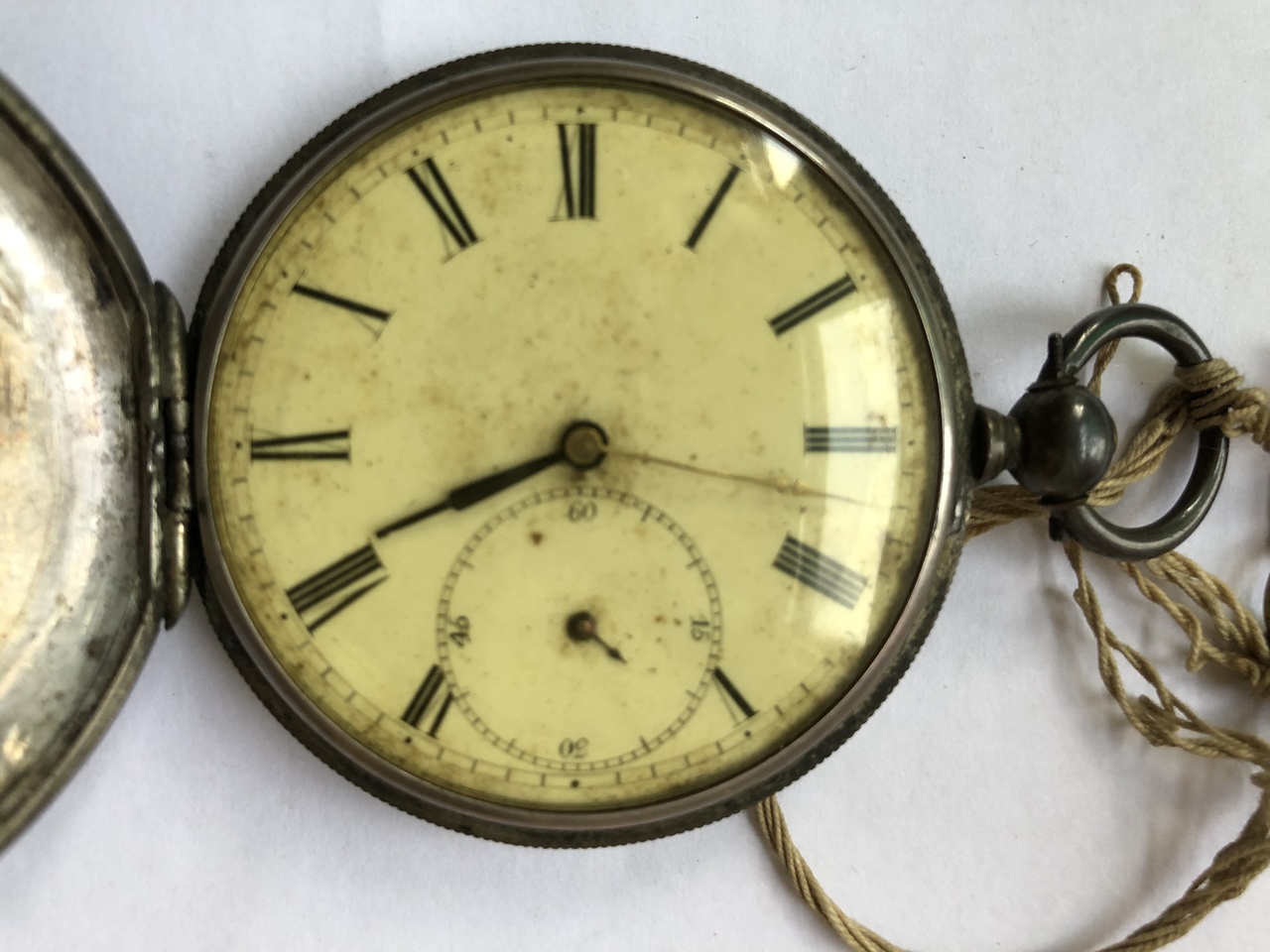

Добрый день!
Есть часы Fleury Geneve - не ходят.
Возможно ли их восстановить и где это лучше сделать?
Сколько может стоить реставрация таких часов?
Возможно ли сохранить оригинальный механизм?
Состояние на фото

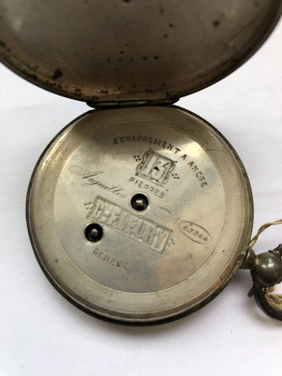

Вторая крышка открывается точно так же, как и первая...
Старый 27.09.2021, 23:29
Wasup Wasup вне форума
Регистрация: 22.10.2019
Сообщений: 5
Вторая крышка «прикепела» - еле открыл

Пфривет,
У Вас обычный механизм типа 'Тобиас'. В нем все на месте, на первый взгляд видно что спираль баланса сорвана и ее будет нужно заменить.
Так как был вопрос о том, можно ли сохранить оригинальный механизм, можно сделать вывод, что Вы абсолютный новичок. Конечно, механизм можно сохранить, но иначе просто сделать нельзя. Подбирать другой механизм, который подойдет к етому корпусу, дело непростое и если сделать ето так, что все получилось как полагается, то ето дело будет труднее, чем восстановить оригинального.
Восстановить етот механизм - дело рутинное и на первый взгляд затруднений не будут. Только надо обратиться к мастеру, который регулярно занимается восстановлением старинных часов. Если Вам станут объяснять, что ето дело трудное и сложно найдти запчастей, механизм изношен и никто не скажет возможно ли вообще восстановить и т.д., сразу заберите часы и поискайте другого мастера. Имейте ввиду, что запчасти к таким часам в принципе не существуют и как правило, если какую нибудь деталь нужно заменить, то мастер должен уметь изготовить ее самостоятельно.
В Болгарии я бы объявил по такому фото клиенту цену 80 евро. Знаю, что в России цены другие, еще вполне возможно, что для приобретения часов Вы затратили намного меньше и что если после восстановления намерены их продавать, то ето никогда не откупится. Просто так устроен мир...
