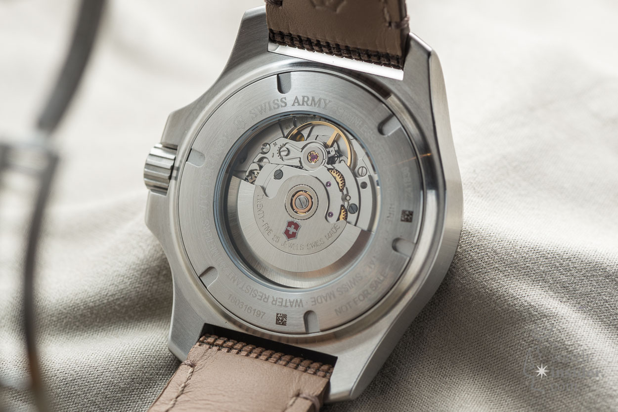

Уважаемые профессионалы, не совсем простой вопрос. Подарили мне ETA 2824-2 Victorinox I.N.O.X. Mechanical - Замечательное устройство, за одним НО, точность хода 22 с в день +. Для меня много. Понес в один известный сервис, чтобы мне настроили точность. Мне сказали, мол часы дешевые, механизм в них в дешевых делается не такой как в дорогих, и потому точность ну мы вам сделаем +6 примерно, но на больше не рассчитывайте, мол не хронометр. Да и вообще это Victorinox, это как Армани и прочая фешен дребедень, не имеющая отношения к часовому мастерству. И я честно совсем ошалел, в моих глазах еще юных, когда мы все пытались найти аналоги Breitling Aerospace и находили их в Victorinox Chrono Classic XLS MT. И вообще у них мануфактура по стали и некоторым станкам, как то отношение вполне серьезное. А мне сказали это ерунда и механизм там такой же, потому сильно не надейтесь. И я вот хотел спросить, так ли это? Лично я считал вполне нормальным механизм ETA 2824-2 и уж точно не думал, что Victorinox будет закупать из более дешевых комплектующих. Действительно ли стандартный ETA 2824-2 может быть разный? Можно ли настроить точность хорошую хода на ETA 2824-2? И кто в курсе какой ETA 2824-2 в Victorinox?

Те что лежат рядом в боксе идут 00 - +07, примерно 20 сек 10 дней. устраивает. 4-6 возможно тоже устроят, они лежат в заводном боксе неделю. Позже я из беру на стрельбище и очень не удобно подводить каждую неделю, а часы идеально подходят для этого дела. И вопрос был в другом; лично я не согласен что этот механизм такой плохой и не может ходить точней и тем более сравнение с армани Victorinox и что в Victorinox ставят что-то на столько дешевое что стандартные 3-4 секунды это роскошь. Вот и вопрос к тем, кто точно знает.
Таки сделали? По большому счёту вполне себе результат.
Этот механизм может идти лучше, а может и хуже, тут больше момент удачи.

3-4 секунды никто гарантировать не сможет.
в этом Викториноксе самая дешевая градация 2824 Standart
