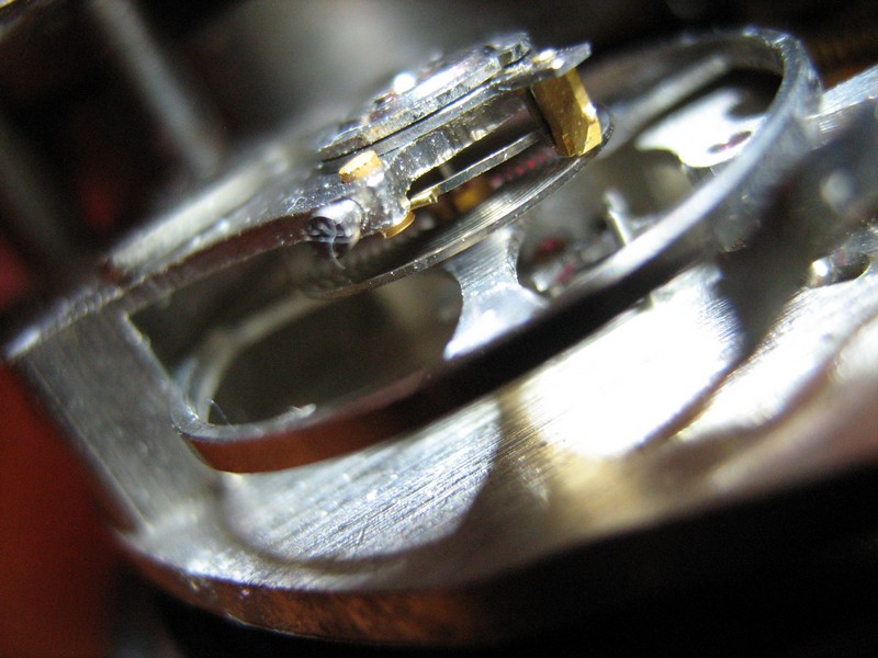

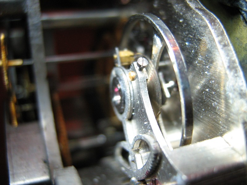

Ясно, я конечно не знаток часовых тонкостей, но помоему баланс на моих часах не винтовой а нового образца?

Да, безвинтовой, но промежуточный к новому.
Вам повезло! В нём ось старого образца. Мои рекомендации подходят к Вашему случаю.
