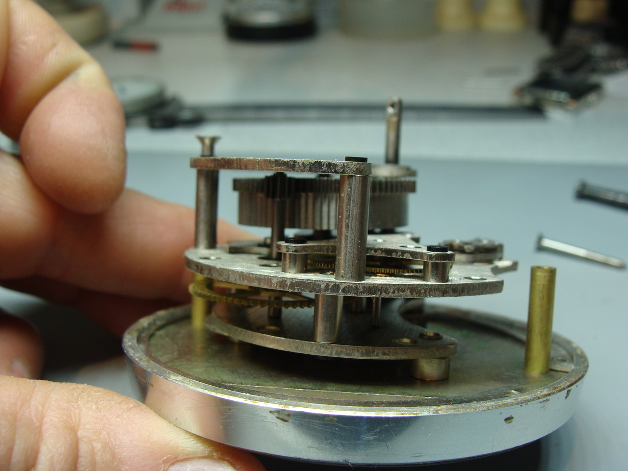

Не совсем понятно ,что именно Вы проделали. Вы хотите сказать ,что скат хороший? Т.е. при малейшем заводе пружины, колесная система приходит в движение? Так должно быть!Если не так ,то нужно добиться такого! А уж затем смотреть спуск. Обратите внимание на барабан в том смысле ,что он должен вращаться без осевого биения. Эти механизмы грешат несносностью отверстий самого барабана и крышки!!! Как это они умели делать?
Существует одно ,наиболее удачное положение крышки, которое нужно найти. Поэтому необходимо делать отметки перед разборкой.
