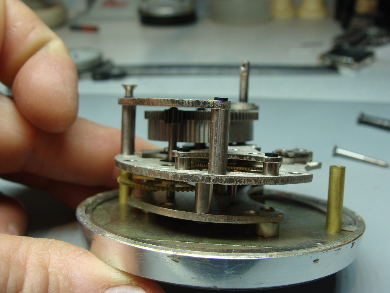

Odissey 21.08.2021 11:46
Вложений: 1
Сообщение от hardloaf (Сообщение 6280442)
Снял баланс и вилку и отвел собачку - если дунуть грушей в анкерное колесо то барабан начинает прокручиваться. Мне кажется это знак.
Привет!
Не совсем понятно ,что именно Вы проделали. Вы хотите сказать ,что скат хороший? Т.е. при малейшем заводе пружины, колесная система приходит в движение? Так должно быть!Если не так ,то нужно добиться такого! А уж затем смотреть спуск. Обратите внимание на барабан в том смысле ,что он должен вращаться без осевого биения. Эти механизмы грешат несносностью отверстий самого барабана и крышки!!! Как это они умели делать?
Вложение 3272273
Существует одно ,наиболее удачное положение крышки, которое нужно найти. Поэтому необходимо делать отметки перед разборкой.
