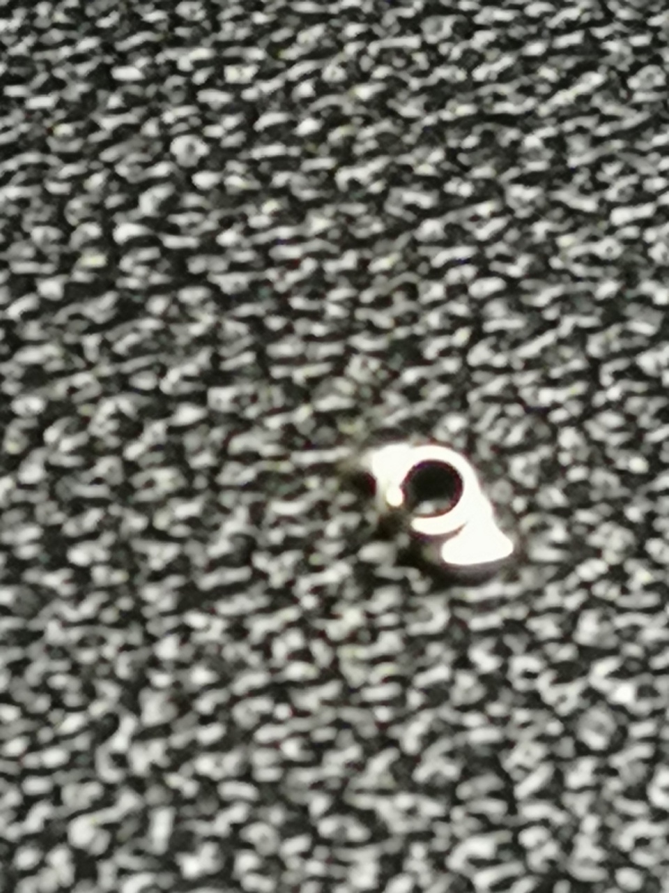

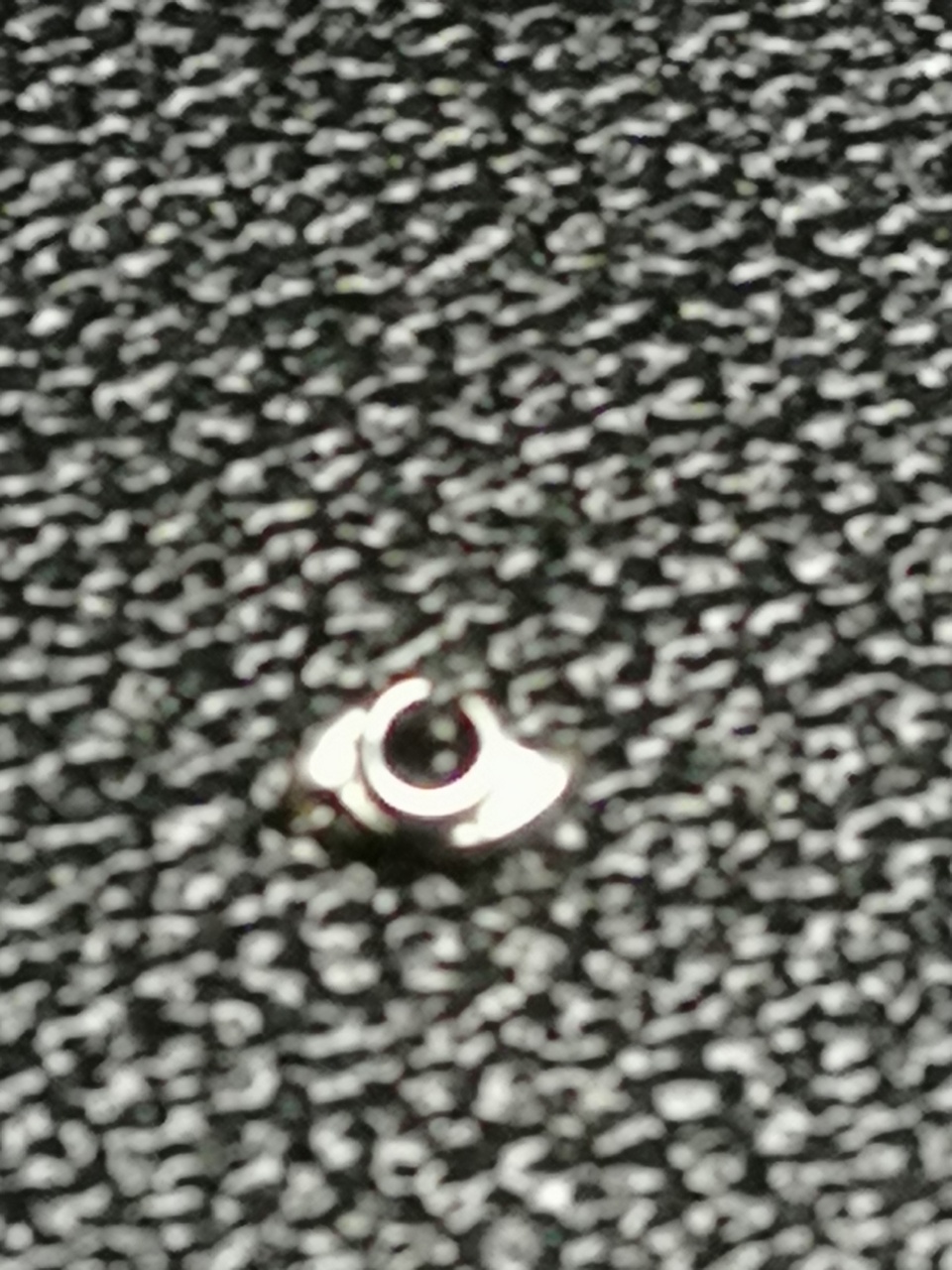

Спасибо,весь вопрос в этом бумеранге .Где он находится?Где то он есть а где то его нет.

Сообщение от maksimus789 Посмотреть сообщение
кулачок перевода даты
надевается на заводной вал
в ПДФке пункт 8.4.2, и картинка рядом
