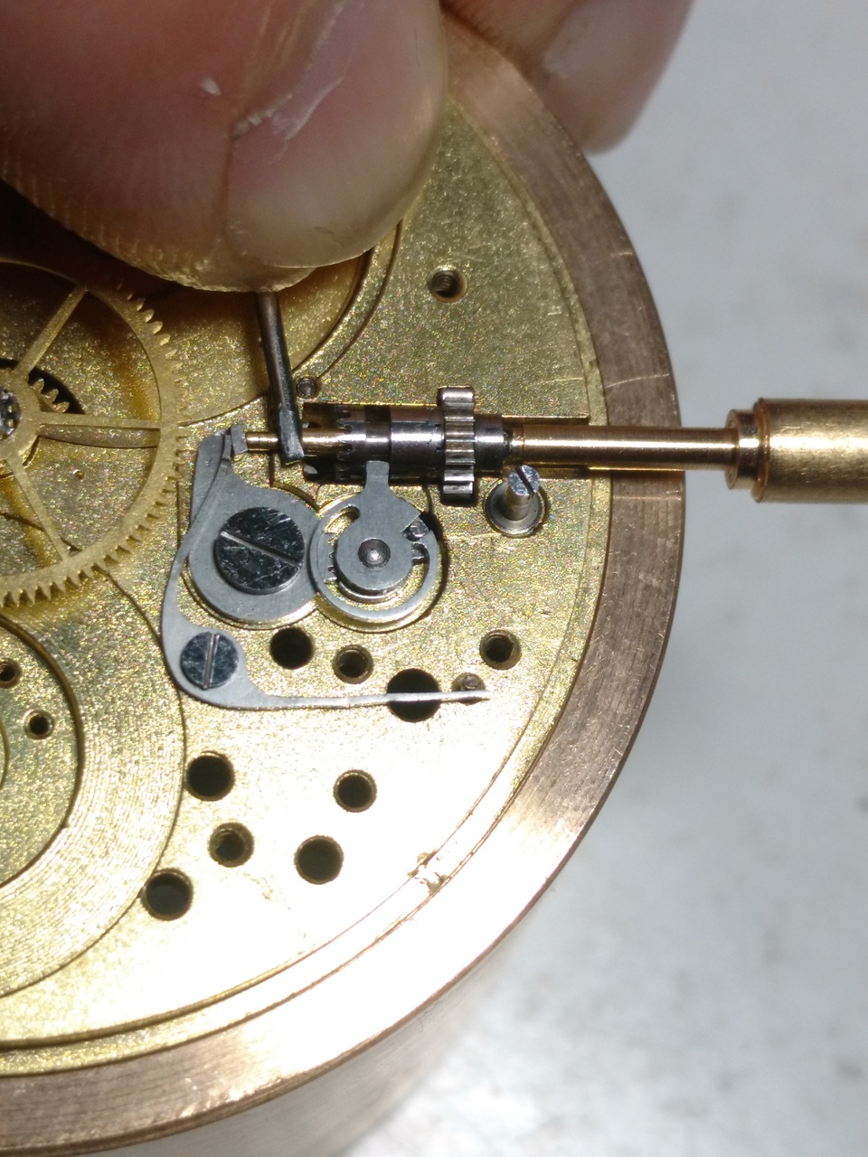

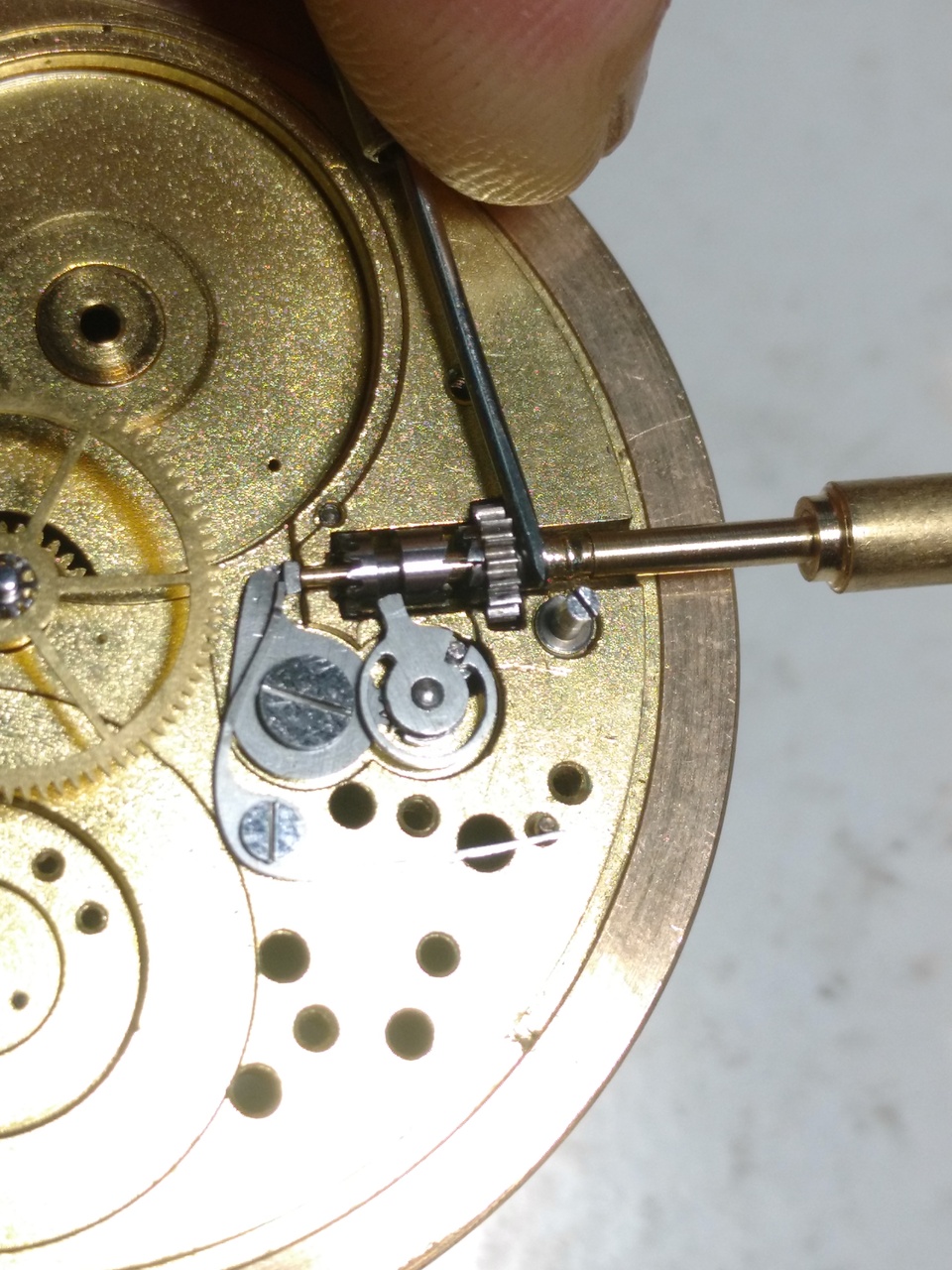

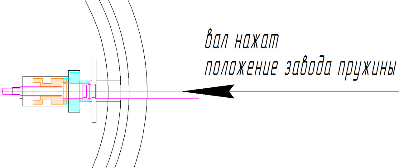

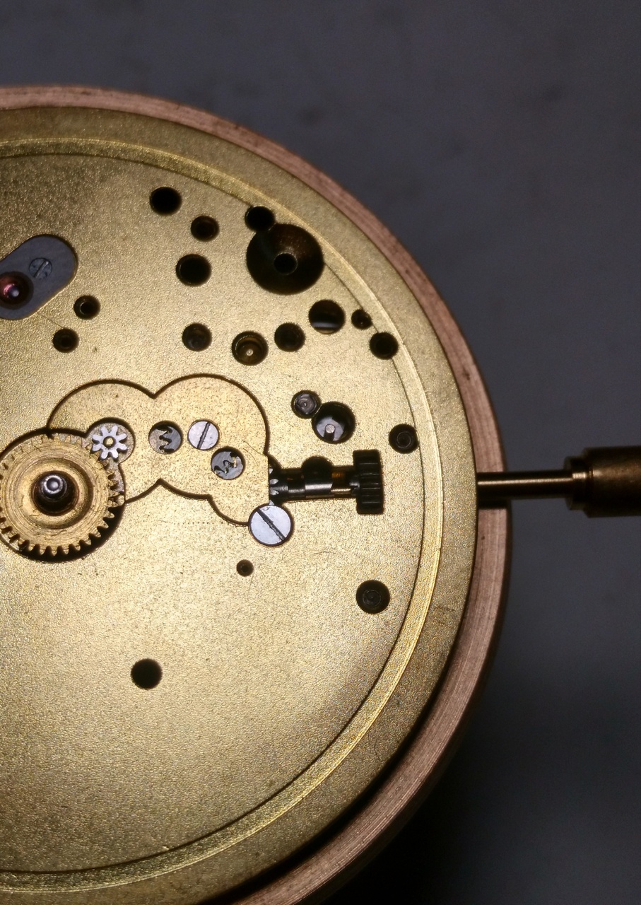

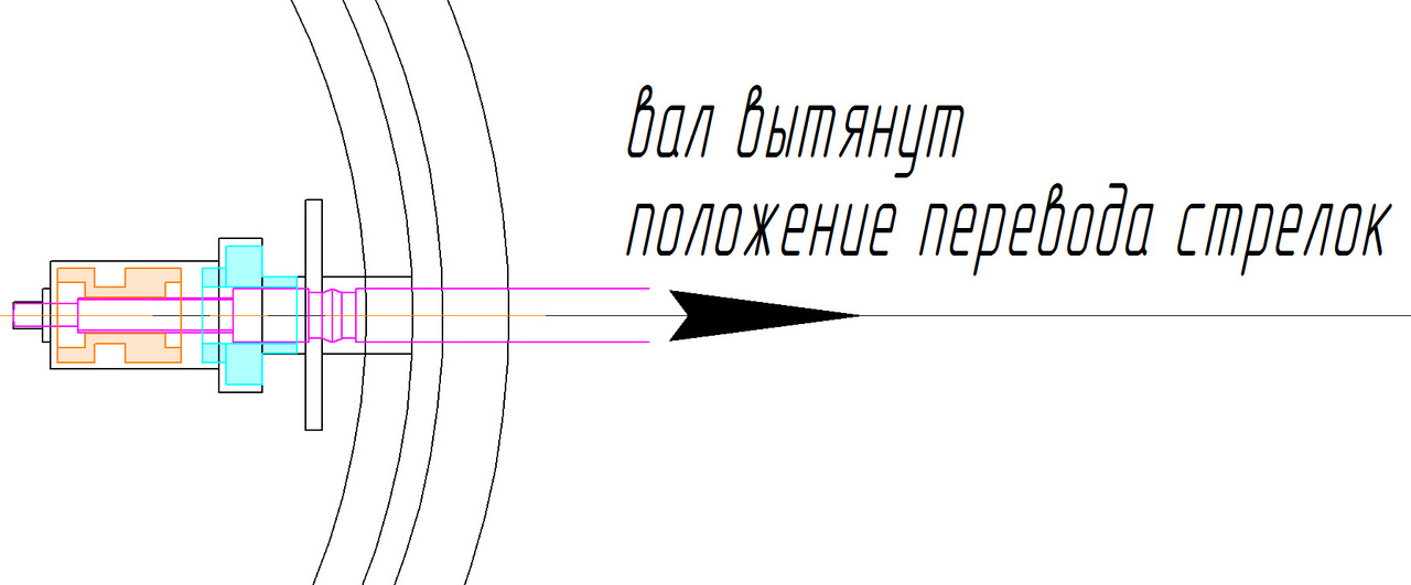

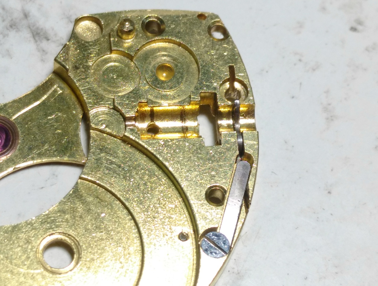

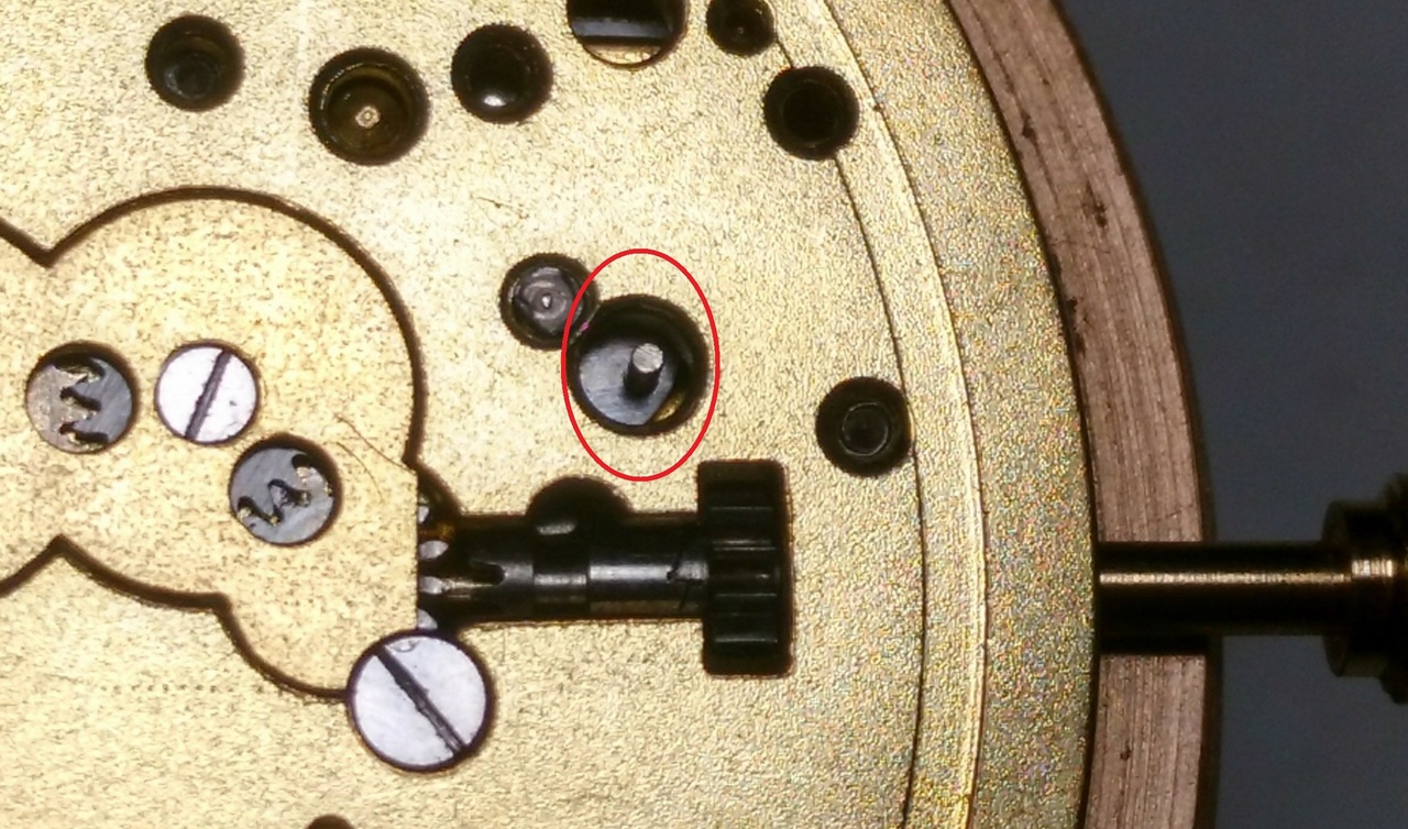

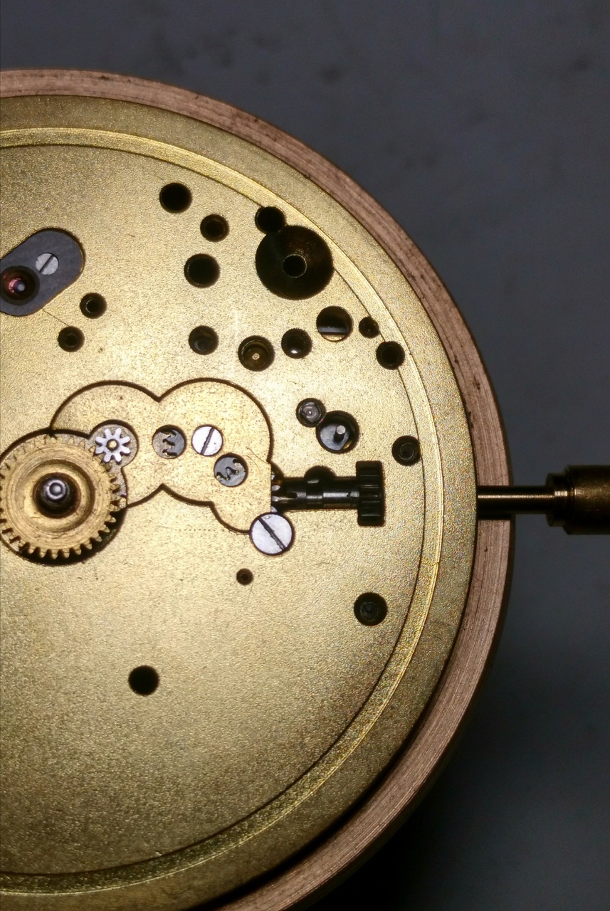

Здравствуйте уважаемые форумчане.
Необходимо сделать заводной вал на механизм ZENITH 17 3/4 '' Bas. V.S.I.
Информации в интернете не нашёл, кроме пары фотографий благодаря которым выяснил калибр механизма и на этом всё.

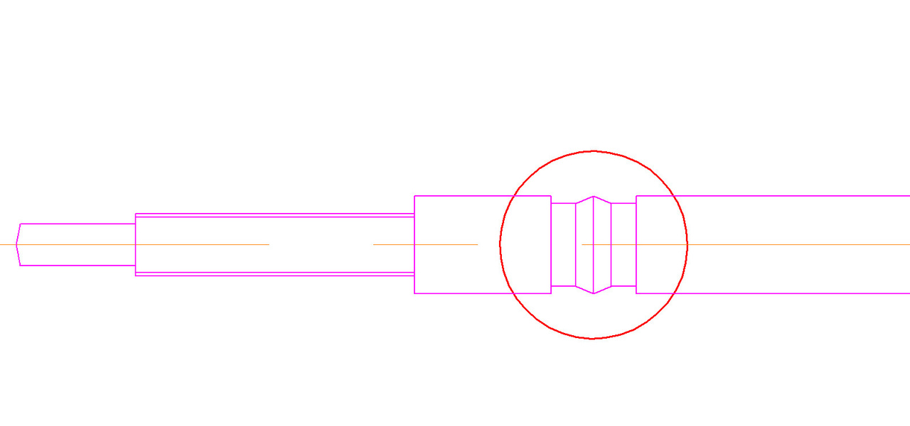

Оригинальный вал отсутствует, поэтому были сделаны замеры деталей механизма и смоделирована работа переводного механизма.
Возможно у кого-то есть часы с данным механизмом, чтобы посмотреть форму заводного вала.
Пока что выточил из латуни вал (без четырёхгранника), чтобы проверить его работу, перед тем как точить из стали.
Вал в положении завода и перевода фиксируется подпружиненной пластиной, которая расположена на мосту барабана. Но мне кажется, что этого маловато и там есть ещё штифт в круглом отверстии, назначение которого я не понял. Может и он участвует в фиксации вала в разных положениях?

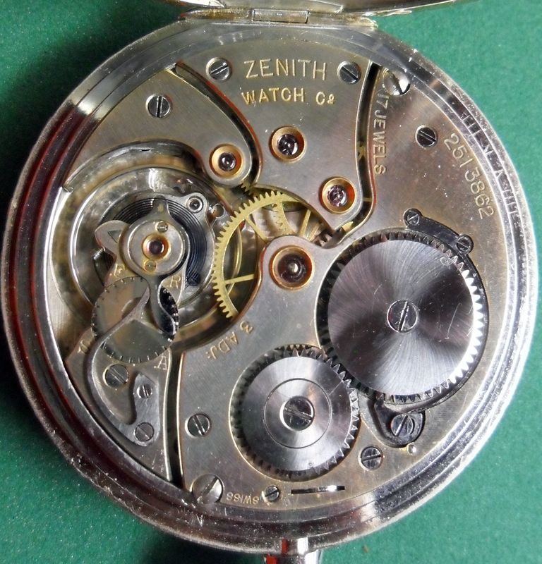

Здесь нашёл фото часов.
