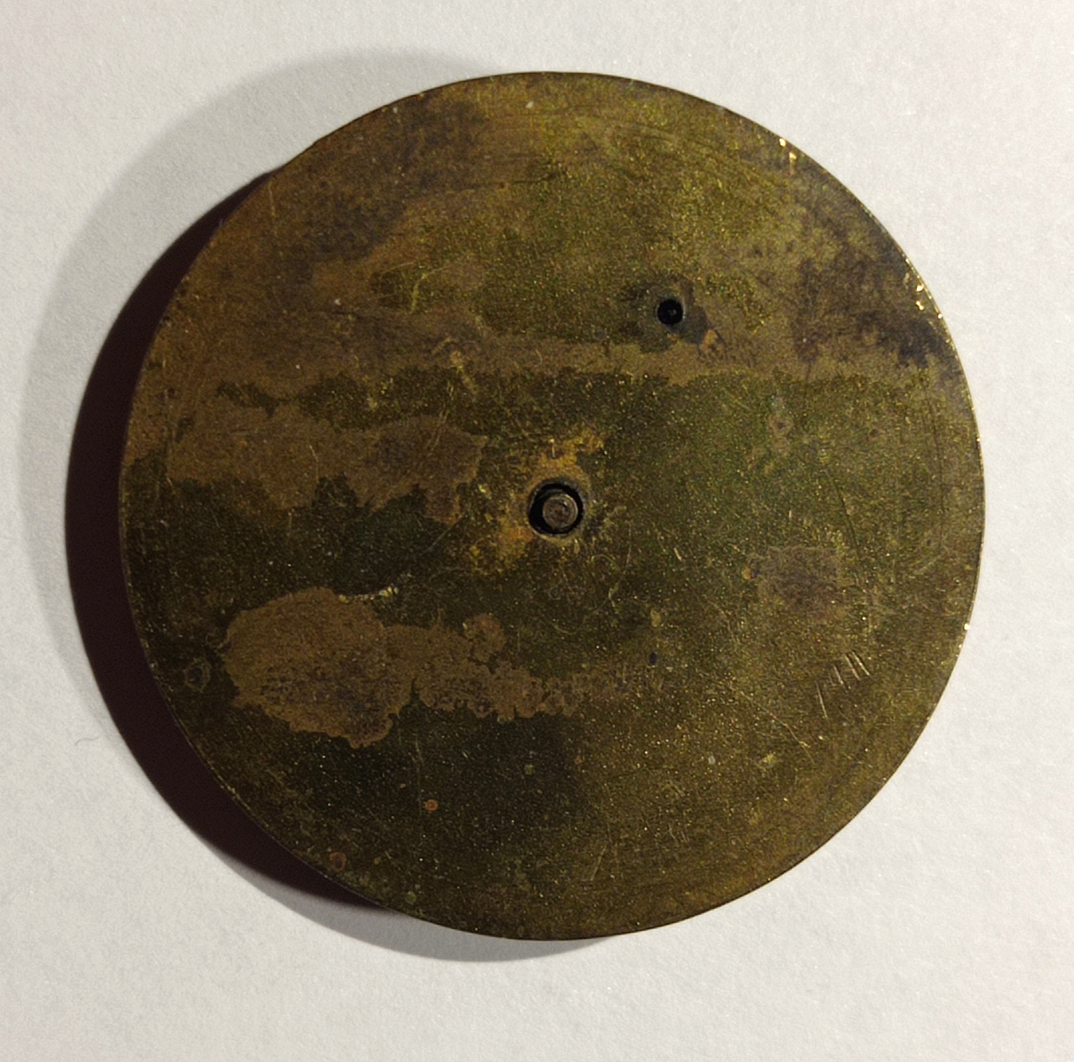

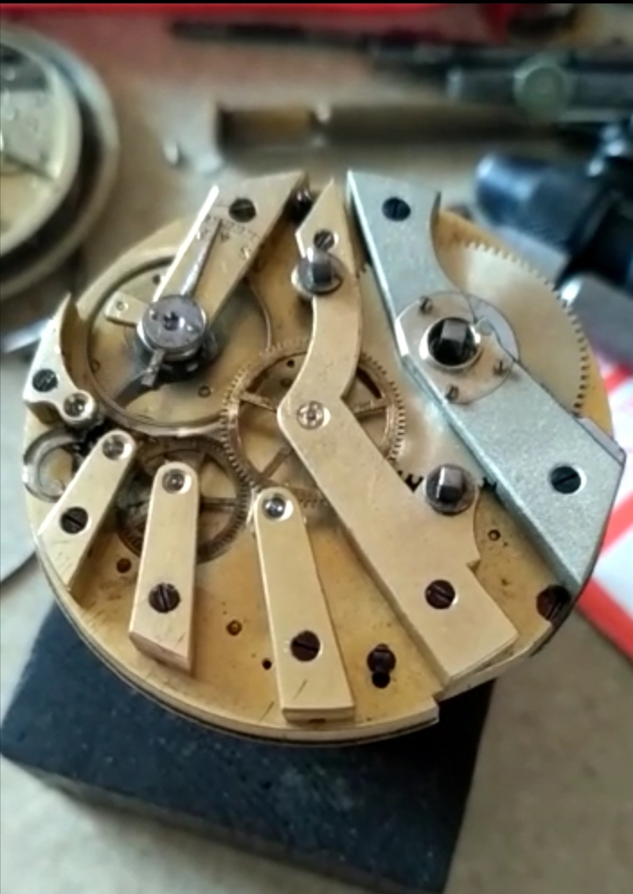

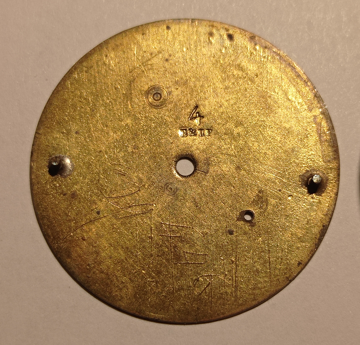

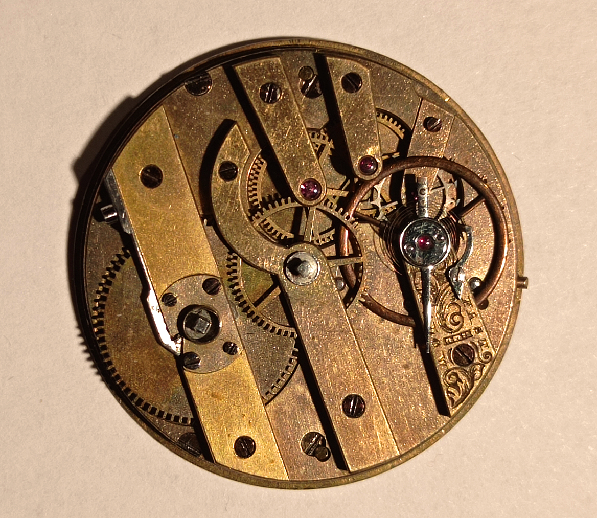

Прошу помощь клуба! Помогите угадать производителя.
Всем привет.
Достался мне старый хлам. Обратил внимание на крепление волоска баланса, не часто такое встречал.
Странный циферблат, как-будто недоделанный механизм?
На циферблате нацарапан номер 446, такой же как на мехе, и выбиты буквы E&LF
Я уже однажды просил найти производителя HL*MF и тут показали такой мастер-класс поиска, что я до сих пор под впечатлением. Я попытался проделать примерно то же самое с этим E&LF, но у меня ничего не вышло.
Прошу помощь клуба!

Спасибо за ответы. Меня интересует только алгоритм поиска имени производителя. Есть 2 зацепки:
1) E&LF, где F - скорее всего fils или freres. В микролиске не нашел, в каталогах 1841-1861 тоже нет.
2) форма держателя волоска. Я такие только несколько раз видел на фотках. Может сузить круг поиска.
Если знаете как узнать имя - прошу рассказать рассказать алгоритм.
Также прошу дать ссылки на каталоги других годов. Я пару лет назад нашел на французском, говорят еще есть на немецком. Найти не смог.

Что касается имён - нет, ни Freres, ни Fils. У Вас на балансе что? Английский. Значит, поставка для английского рынка. Т.е., цифер могли делать в Британии и надпись следовало бы читать E&L Foundry (предположение). На английском ebay часто встречаются такие же калибры с маркировкой PICARD GENEVE (я одну ссылку приводил) и английском на мосту баланса. Picard был массовым успешным производителем, владельцем фабрики Germinal (Chaux-de-Fonds), много экспортировал. У Германа были в продаже сложные хронограф с репетиром Fils de R.Picard Chaux-de-Fonds.
Ну, это так, догадки... Много продавалось и бланковых калибров Ebauche, для Англии они шли с FAST SLOW на балансе (да и для Америки тоже).
"Уникальное" крепление волоска баланса вообще могло быть последствием какого-то ремонта (за все годы, сколько этому механизму, такое было не раз...)/
Возможно, какая-то разновидность регулятора (сколько их было... https://pocketwatchdatabase.com/reference/regulators)

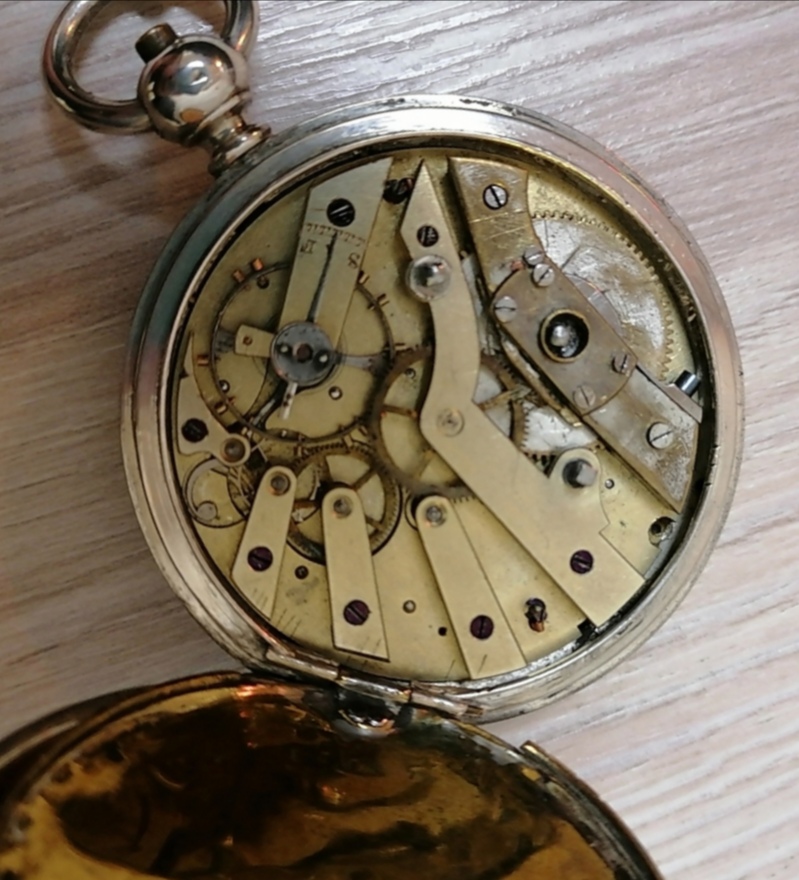

Ну не знаю, Вы помните вот этот экземпляр, мост был и так не родной, я ещё и заменил

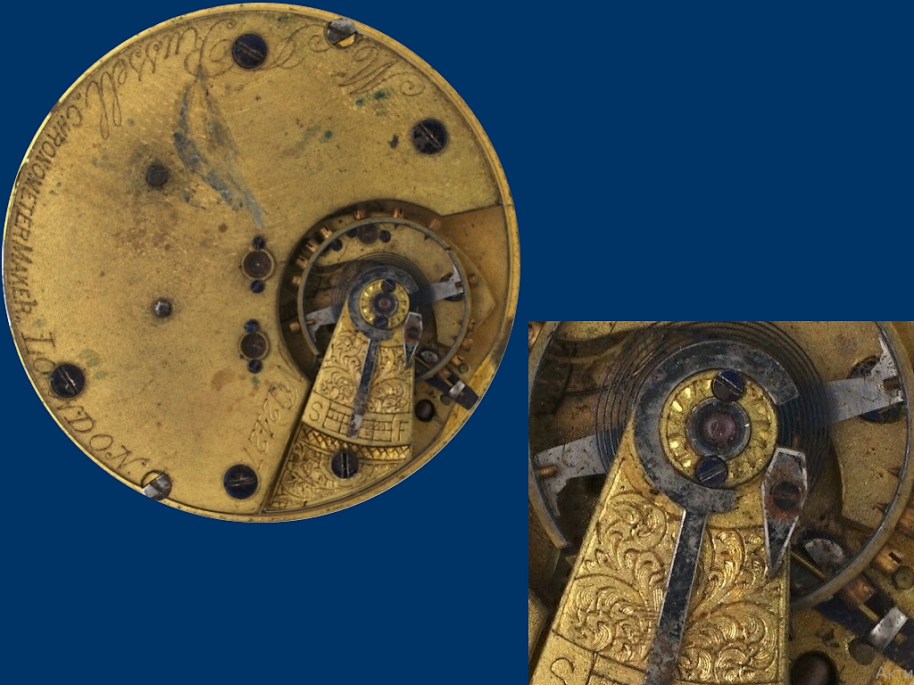

А теперь, подывимся... Такие явления имели место быть.
M J RUSSELL LONDON ENGLISH CENTRE SECONDS CHRONOGRAPH
(похоже?)
Название: M J RUSSELL LONDON ENGLISH CENTRE SECONDS CHRONOGRAPH.jpg
