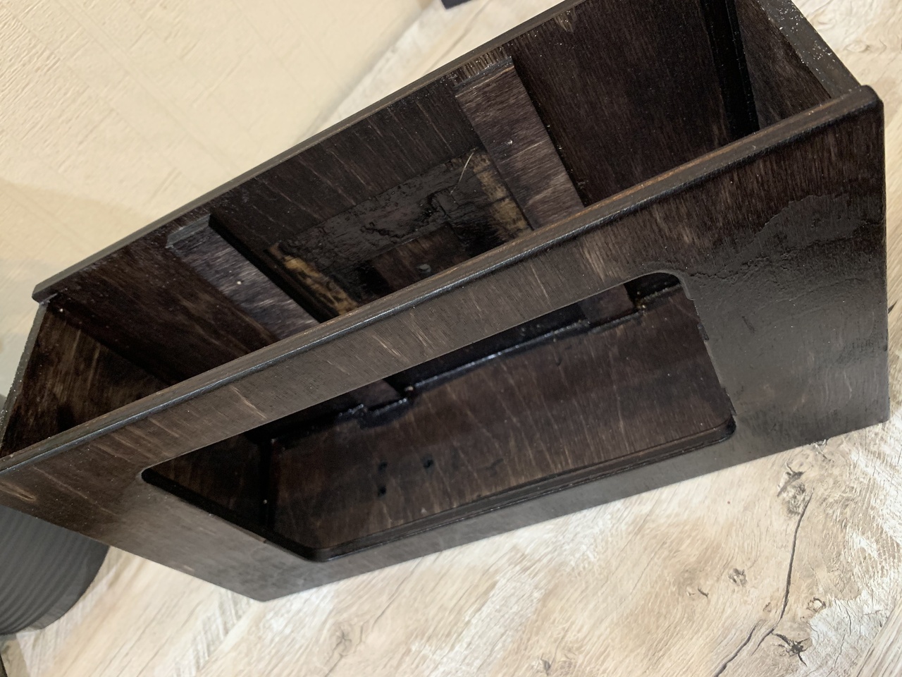

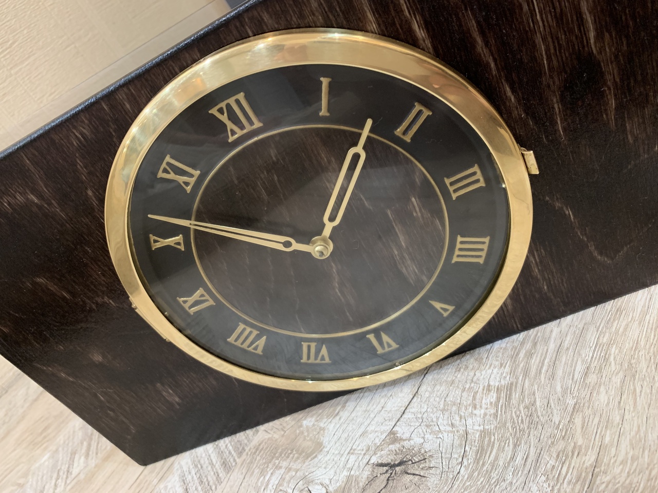

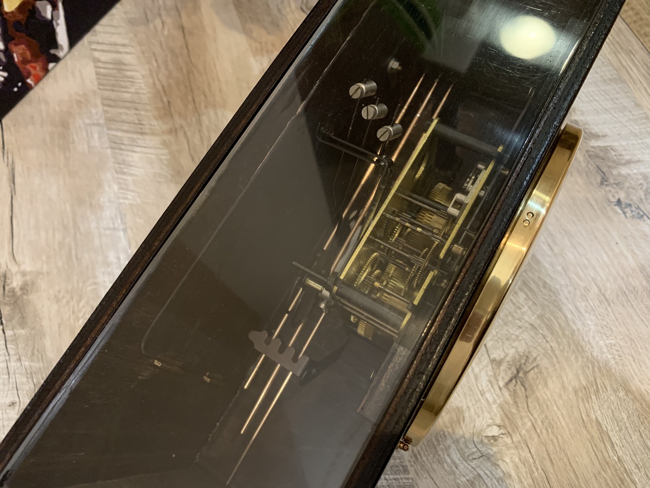

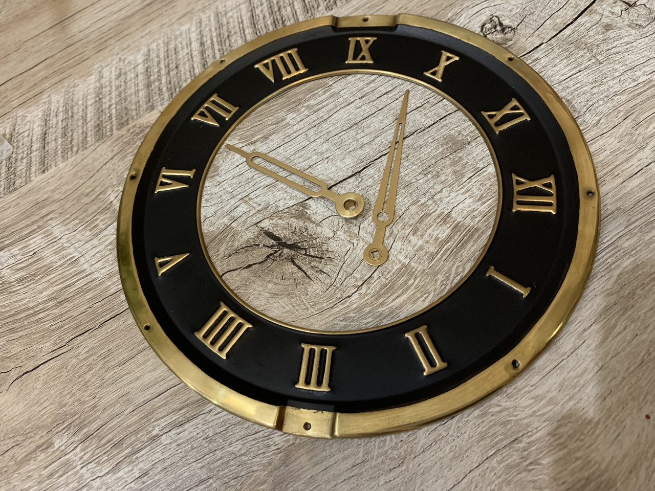

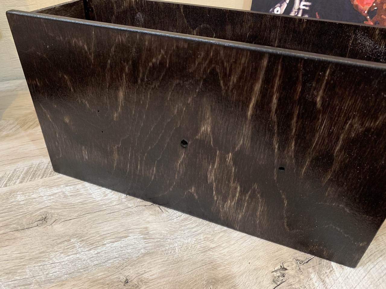

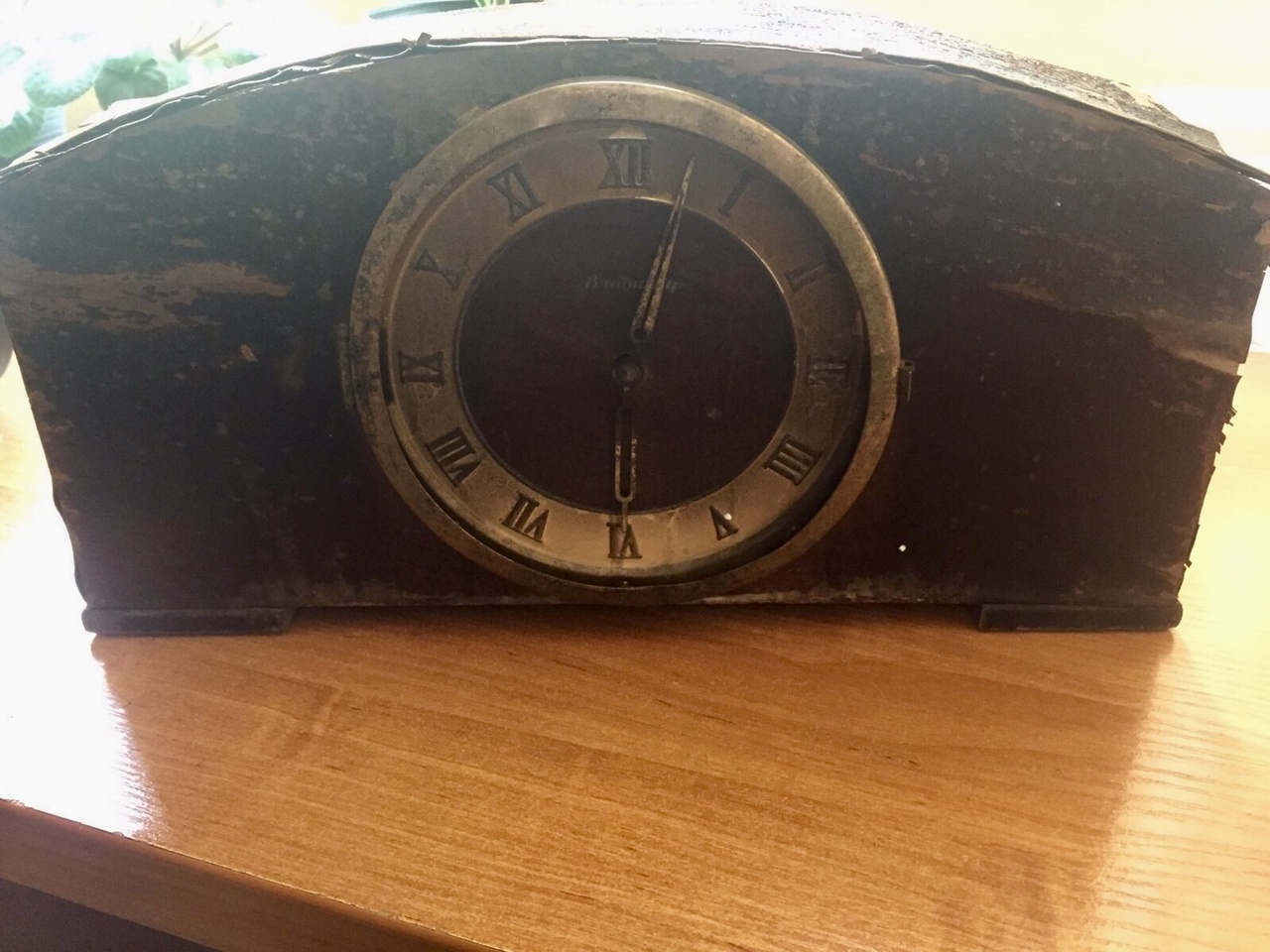

Добрый день!
Наткнулся я на старые, убитые часы и решил их восстановить! Механизм перебрал, почистил, смазал, корпус сделал новый, под современный лад, все собрал и часы пошли. Пошли но спешат! Пытался отрегулировать ход, но ничего не выходит, в чем может быть причина?

Проверьте спираль, возможно, витки задевают за мост, соприкасаются или слиплись из-за попадания масла. У приставного хода этих часов там везде очень маленькие зазоры.

а как регулировали? насколько спешат? у этой гадости всегда ломаются цапфы баланса. на взгляд не видно. проверьте приставку.
