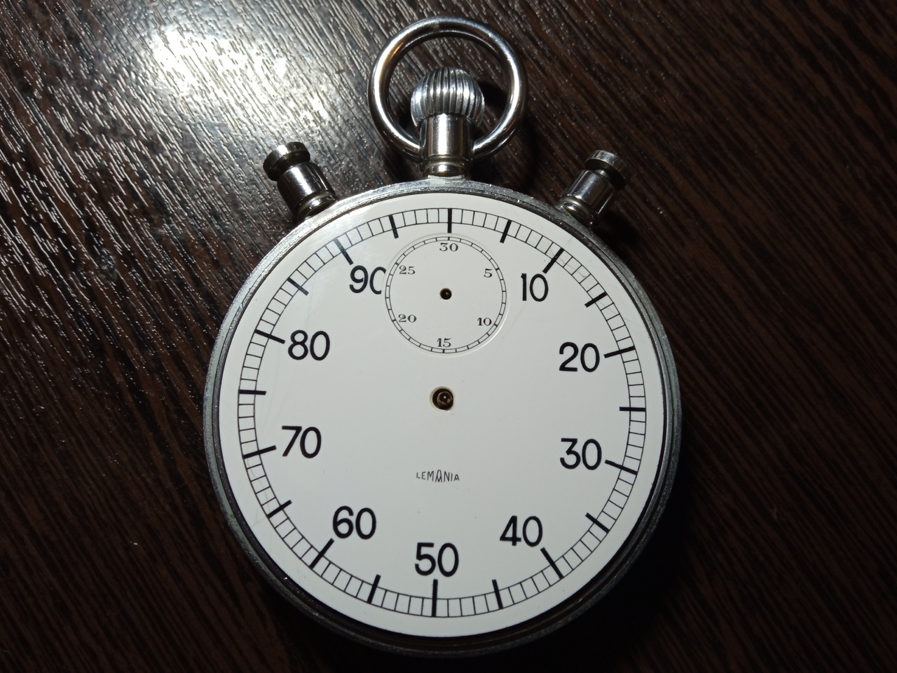

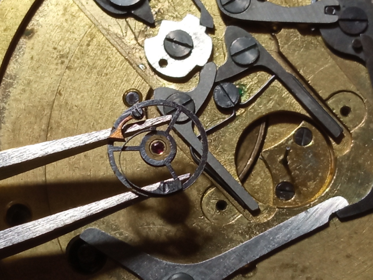

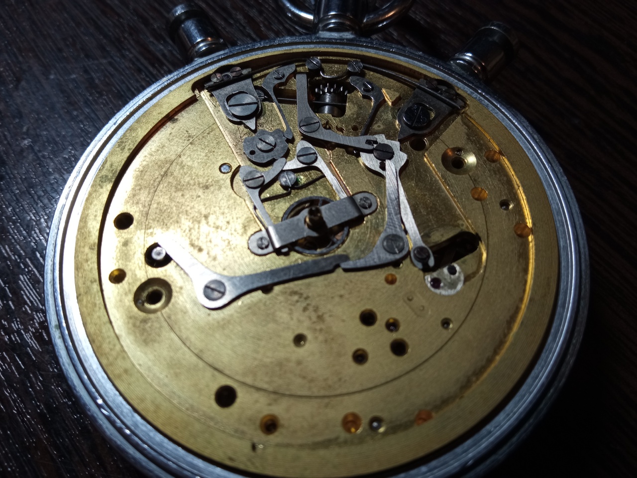

Здравствуйте! Сплит секундомер Lemania, был куплен в нерабочем состоянии, в секундомере явно кто-то "ковырялся", стрелки снимались , по этому не уверен в комплектности узла сплит системы ..
Может кто то подскажет - сфотографировал колесо сплит системы - не могу сообразить как работает система? Логика подсказывает, что на оси должно было быть установлено "сердечко", относительно которого сплит стрелка позиционируется? Которого как бы нет... Или как то иначе работало?

Здесь , под циферблатом , только система стоп , нет рычага сброса на 0 .

Это я понимаю, с рычагом сброса все нормально.
я имел в виду само колесо сплит стрелки. Я так понимаю если своими словами сказать, работает так - когда колесо "ножницами" не остановлено - стрелки идут вместе, при срабатывании колесо и сплит стрелка останавливаются. При повторном нажатии колесо отпускается и стрелки должны опять сойтись вместе... Так вот как я понимаю для работы системы на валу должно быть сердечко, на положение которого стрелка ориентируется при отпускании колеса...
Вот я и хотел спросить у опытных людей...то ли сердечко предыдущий владелей потерял или система должна была работать иначе...

Совершенно верно, на ось должно быть сердечко, которое теперь отсуствует.

Спасибо! придется значит что по подходящие искать...

Должен быть рычаг которыи давит на сердечко , так как его нет под циферблатом значит и сердечка тут не должно быть!

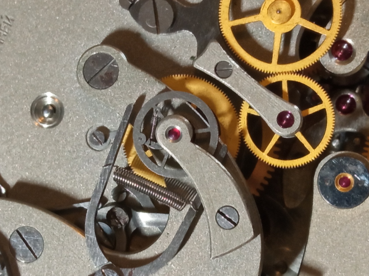

Вот к примеру на Славе сплит система выполнена вот так (фото), там получается 2 сердечка на одно воздействует рычаг и возвращает на "0" основную стрелку, а второй, тот что на фото, по нему сплит стрелка встает ровно в то же положение как основная. На Excelsior Park примерно так же, но у них не под циферблатом, а с обратной стороны механизма.
Вот я и думал, то ли по такому же принципу работает и тут, и просто узел достался не комплектным, то ли как то иначе было устроено...фото в интернете не нашел к сожалению.
