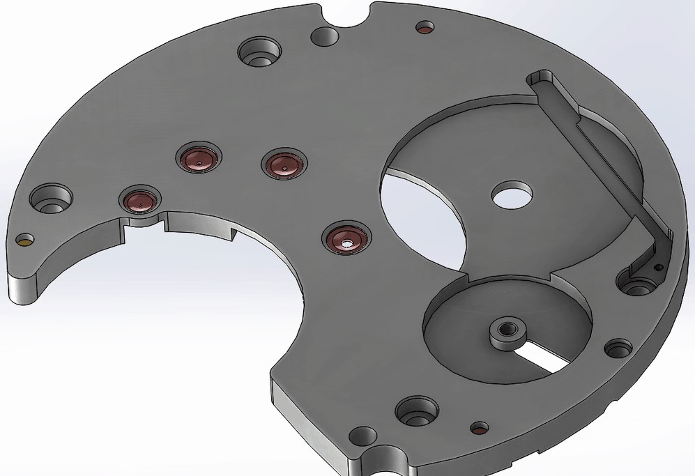

Доработка базового механизма предполагает:
- Установку 3/4 моста,
Название: Мост трехчетвертной.jpg
- Замену собачки на стопор (на картинке выше видна выточка для стопора),
- Установка "лебединой шеи",
- Декорирование мостов,
- Возможно (!) вывод дополнительной функции на обратную сторона механизма.
