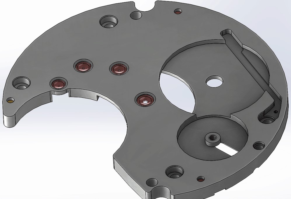

Сейчас разработка ведется на базе Unitas 6497/6498, но возможен переход на Молнию 3603.
Доработка базового механизма предполагает:
- Установку 3/4 моста,
Вложение 3362324
- Замену собачки на стопор (на картинке выше видна выточка для стопора),
- Установка "лебединой шеи",
- Декорирование мостов,
- Возможно (!) вывод дополнительной функции на обратную сторона механизма.

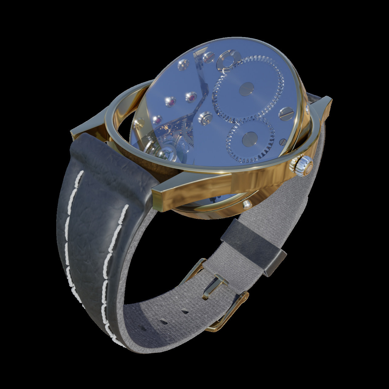

3. Корпус. Корпус должен иметь возможность переворачивать механизм и быть одинаково прозрачным с обеих сторон.
Цвет - золото (скорее всего сталь с гальваническим покрытием).
Вложение 3362327 Вложение 3362328
Это мой прототип - заготовка. Нажмите, чтобы увеличить.
+ кожаный ремешок.

Еще пара рендеров (нажмите для просмотра):
Вложение 3362326 Вложение 3362325

Судя по картинкам изготовлением часов вы никогда не занимались.
Если брать за основу 3602 или 6498 и вашу конструкцию, то размер будет миллиметров 48-50. Немаленький такой будильник.
Кто будет заниматься разработкой надстройки-усложнения дополнительных функций на обороте? Кто будет заниматься их реализацией? Пример вывернутого унитас
https://i.ibb.co/9VDQcnB/Screenshot-...am-android.jpg
Если хвастать кишками часов, то нужно делать отделку, так как что 6498, что 3602 в базовом варианте весьма уродливы. Кто будет этим заниматься?

Ну да, не маленькие часы будут. Но все "перевертыши" достаточно большие, возьмите, например, Hamilton Jazzmaster
Face 2 Face II (Корпус 53 x 44 мм).

Размер часов может быть любой. Если за основу фарша взять 7001, то может получтся весма компактно. Тренд на будильники уже сошел на нет. Да и работать с 7001 несколько сложнее, чем с 6498.
Сообщение от Bezdolgoff (Сообщение 6415329)
Это указано в стартовом топике, что требуется декорирование. Кто этим будет заниматься, зависит от выбранного механизма и вида отделки. Есть варианты, в т.ч. заказ 3/4 моста уже с отделкой.
Мост с отделкой это хорошо. Только отделки моста мало. Ей должна соответствовать по уровню отделка колес, винтов, платины и прочего. Вы же не планируете ставить мост с отделкой на базовое все остальное?
