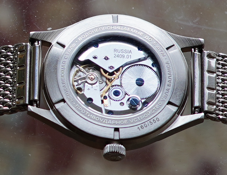

Останавливаются часы Восток с механизмом 2409 и выскочила собачка
Недавно приобрел часы Восток с механизмом 2409.01, буквально две недели назад, почти не носил, хожу от дома до офиса. Сегодня завожу – нет характерного кликающего звука, посмотрел назад (у часов прозрачная крышка сзади), вроде колёса крутятся. Также часы начали останавливаться прямо на руке в самый неподходящий момент. Проверять заводятся ли до нарастающего упора не хочу, боясь сломать дальше.
Полистал несколько старых тем
(http://forum.watch.ru/showthread.php?t=372549) и изучил внимательно механизм при заводе и пришёл к выводу что отошёл винт который держит собачку, в итоге она не цепляет колесо барабана совсем, плюс из неё будто торчит небольшая пружина (или кончик пружины).
Прилагаю плохое фото на котором в общем видно проблему.
Подскажите пожалуйста:
1. Как это могло случиться – дефект производства или я что-то не так сделал?
2. Смогут ли это починить и сложный ли это сравнительно ремонт, либо типовая проблема для подобного механизма?

Заводской брак. Скорей всего, открутился винт крепления собачки и соскочила возвратная пружинка. Может сама пружинка дефектная. Лечится любым часовщиком за одну минуту. Для Востоков такой дефект не типичен, но встречается при халтурной сборке.

Откручивание винтов у поздних Востоков встречал не раз.

да я у свиссов встречаю. когда в один день принесли 7750 и 2824 разных брендов , а причина откручивание винтов и попадание их в узел баланса. феерия )))
