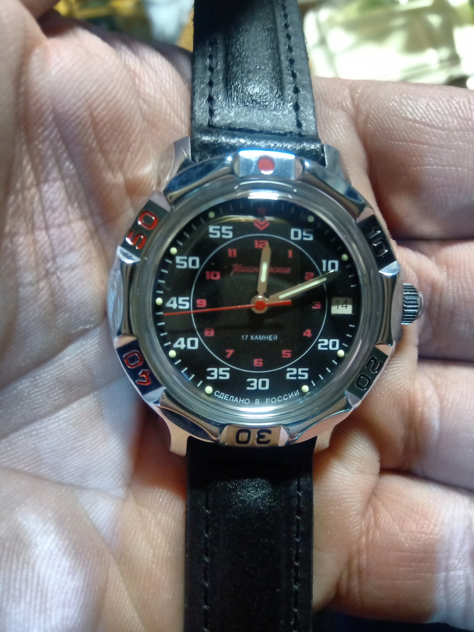

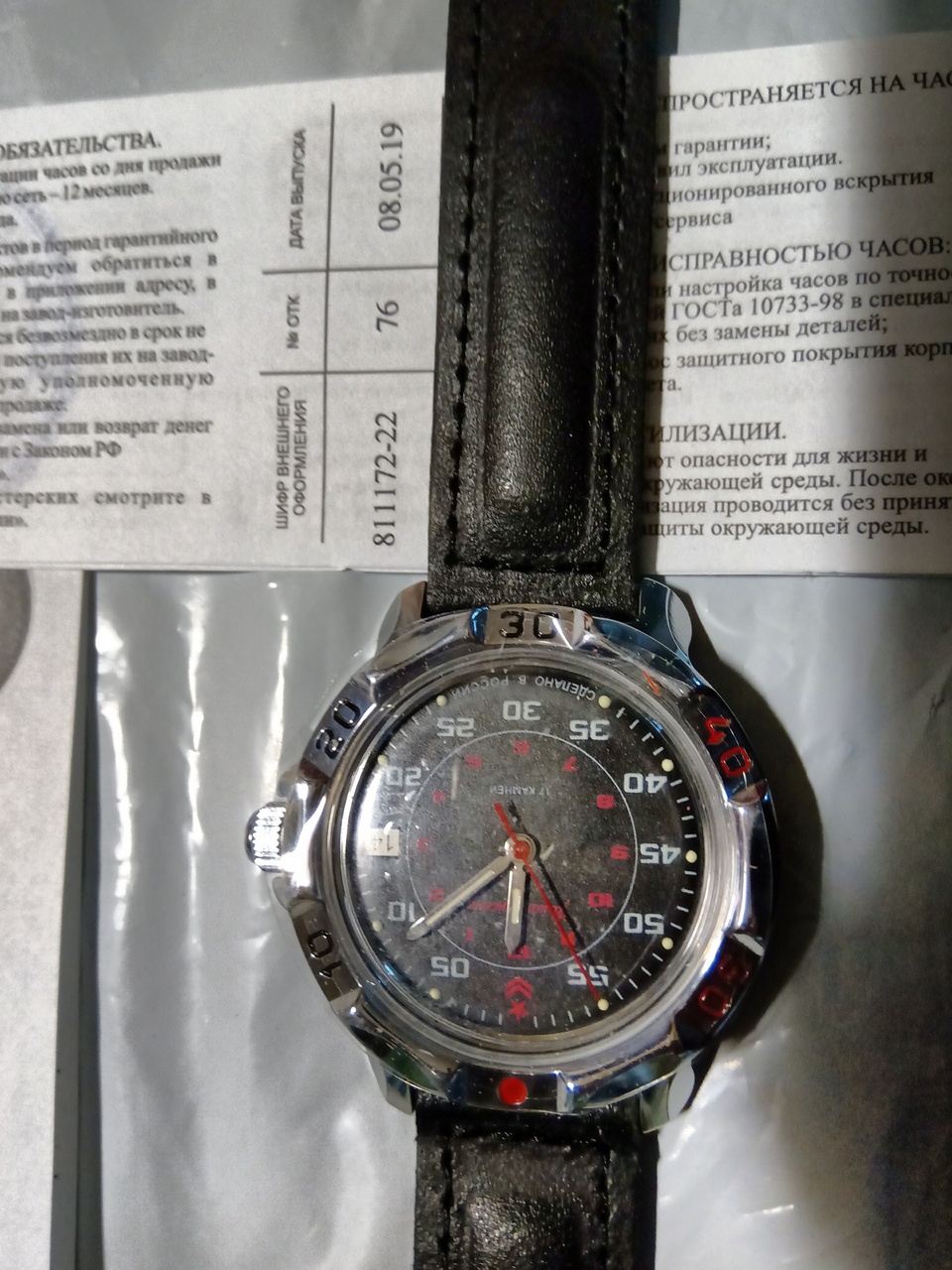

Купил себе на Али дешёвые из-за цифера и даты.
1. Идут в -35 секунд. Амплитуда 305° . Выкачка 0,4. Намагничены. Размагнитил аккуратно.
2. Идут в +25 секунд. Амплитуда 305° . Выкачка 0,3. Не нравится.....
Не стал следовать советам,что пусть недели 3-4 расходятся.... Снял крышку, аккуратно убрал две странных мусоринки лежащих рядом с клюшкой и тонкую длинную стружку из-под прокладки настроил как мог этот МАНУФАКТУРНЫЙ механизм.
3. Идут в 0 ,но очень волнообразно. Амплитуда плавает от 240° до 285° . Выкачка 0.0. Перестало нравиться напрочь.
....зато все доморощенные блогеры при обзоре этого говна почтительно,с придыханием произносят слово МАНУФАКТУРА.
