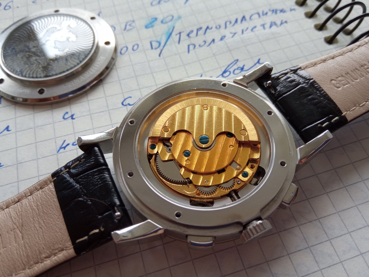

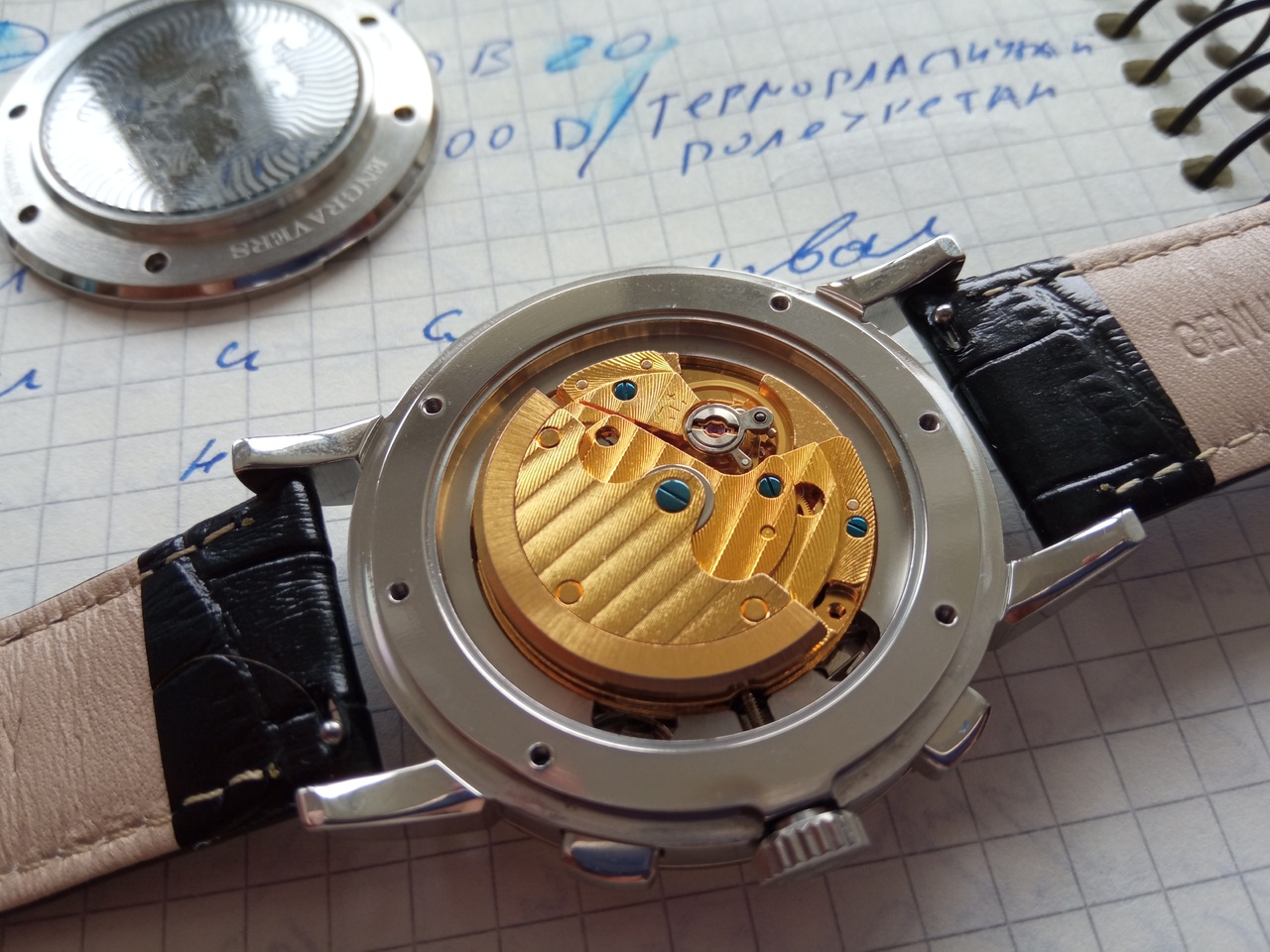

Всем привет! Продублирую здесь. Не самый дешевый китаец. Новый.
В положении ЗГ крайняя справа, иногда бывает, что при вращении стрелки не переводятся. Сперва идет небольшое усилие, потом щелчок, и потом переводятся.
1 Что за механизм в часах?
2 Я мог что то сломать?
3 Это брак, или особенность механизма? Что делать?

Вам нужно снять стрелки, циферблат, календари и посмотреть переводные колеса от ремонтуара и до самих стрелок (трибов). Вероятнее всего, это дефект заводской, зубьев колеса или часы падали и сбиты несколько зубьев колеса или загустела банально смазка, вы с силой переводили-итог тот же, поломка переводных колес. Советую на них обратить внимание!
Но я бы Вам всё же советую к мастеру обратиться, без малейшего опыта, можно что нибудь еще сломать)

дело в том, что они новые, такими приехали. Может просто сдать назад в магазин? Но они то идут! И не всегда удается поймать тот момент, когда не переводится стрелка. А если так использовать как есть, будет хуже?

Ну если это случилось и усилия прилагаются для перевода не грубые, то ничего уже не случится. Я бы сдал. Но это случилось, значит есть какой то дефект. Может грязь там и колеса возьморкой гуляют, может быть масло плохое, загустело и тд. Но решать Вам.
Сообщение от Nickolas96 Посмотреть сообщение
Ну если это случилось и усилия прилагаются для перевода не грубые, то ничего уже не случится. Я бы сдал. Но это случилось, значит есть какой то дефект. Может грязь там и колеса восьмеркой гуляют, может быть масло плохое, загустело и тд. Но решать Вам.
Упасть во время транспортировке-обычное дело.

А на сколько он ремонтопригоден, этот СТ16? У мастеров к ним детали есть?

Честно говоря с таким не сталкивался. Но думаю что навряд ли найдутся запчасти. Если только по случайности. Либо у авторизованных центров, если есть такие, которые занимаются именно такой маркой часов.
