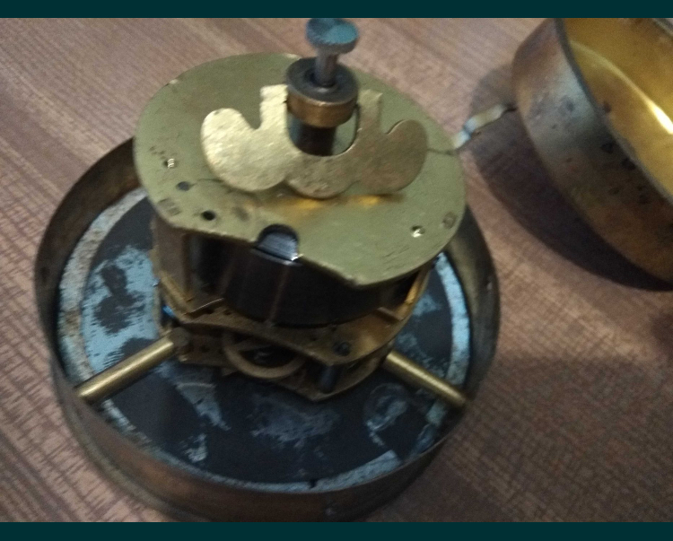

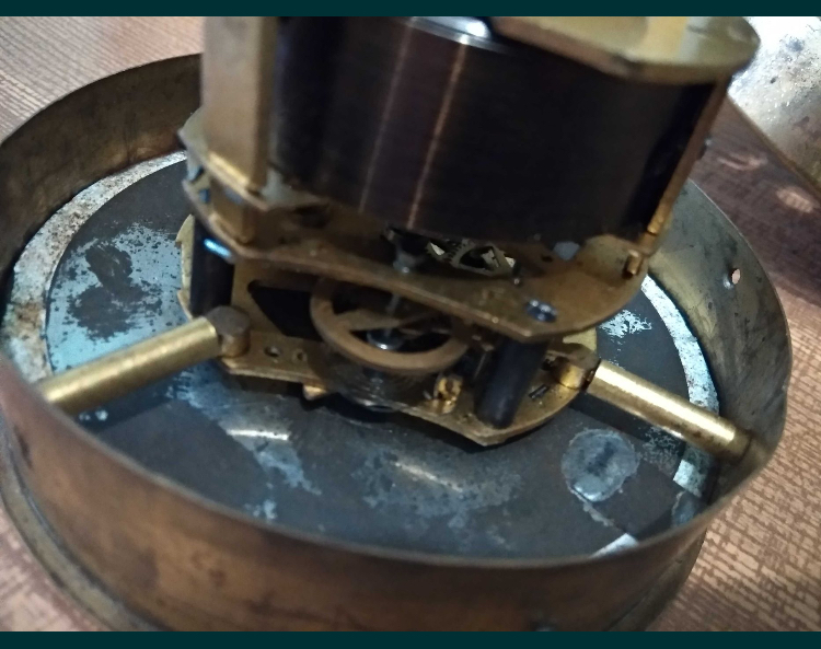

Вот такие часы мне попались. Целый вечер гадаю что это может быть?
1) Цифер мало сохранился но стилистика явно похожа на какие то немецкие Второй мировой.
2) Механизм из цветного металла, клейм с видной стороны нет
3) С другой стороны на механизме пара клейм, вроде с помощью форума их я нащел (см. фото):
первое клеймо: AM, A. Michel SA, Grenchen
второе: Ebauches Trust
Еще на задней крышке внутри есть надпись как на многих "фашистах"- boden edelstahl
Как и каким образом они принимали участие в создании часов мне не ясно и, главное, под какой маркой эти часы выпускались?
Гугл мне лично никак не помог, найти похожего механизма не удалось, цену тоже.
Стоит ли заниматься востановлением данного экземпляра?

Сообщение от a100r Посмотреть сообщение

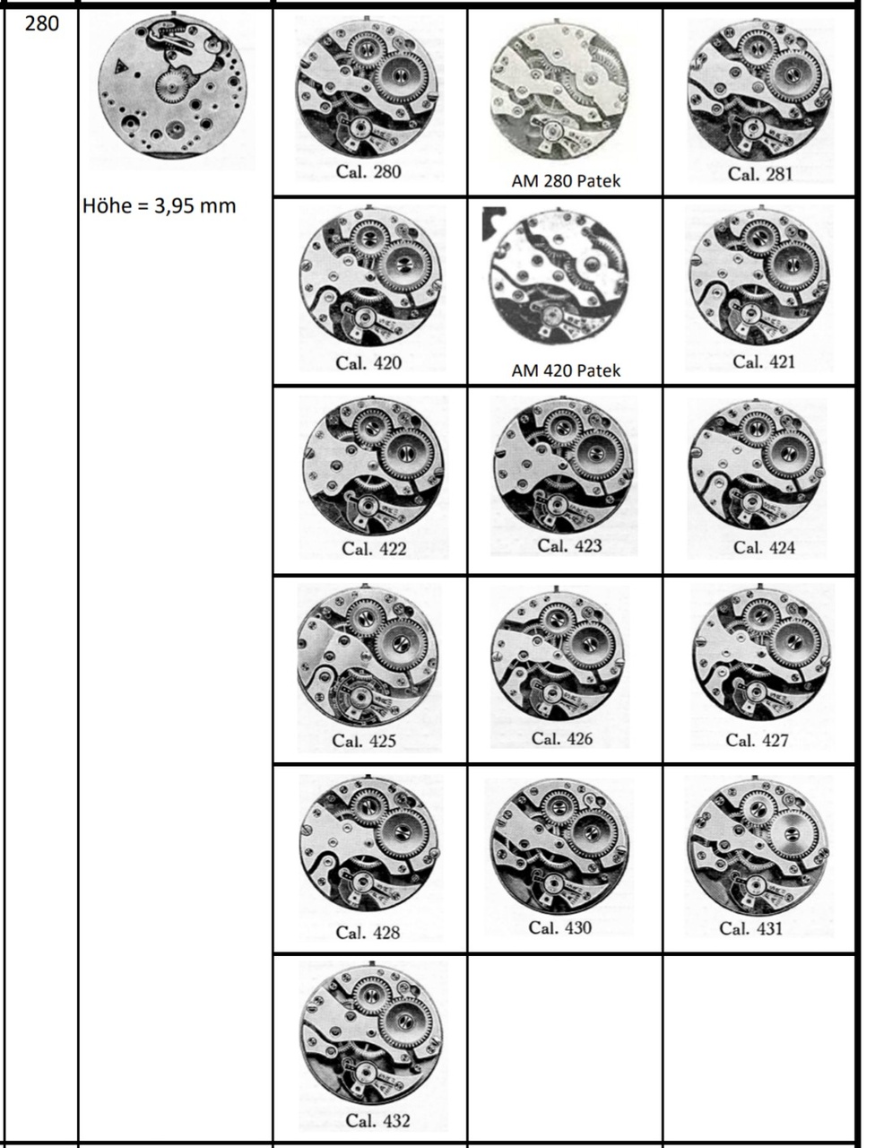

Это может быть всё что угодно.
Стилистика от 30-х до 50-х годов. И сразу прям немецкие 2МВ... Не обольщайтесь. Это швейцарец.
Нет клейм - значит и циферблат, скорее всего, безымянный. Производитель, а скорее сборщик мех-ма в корпус - мелкая артель.
Механизм - AM 270/280. Весьма массовый. С большим количеством вариаций мостов. Недорогой. На барахолках порядка 300 руб.
И последнее. Стоимость восстановления этого экземпляра сравнима со стоимостью Омеги в нормальном состоянии того же периода.

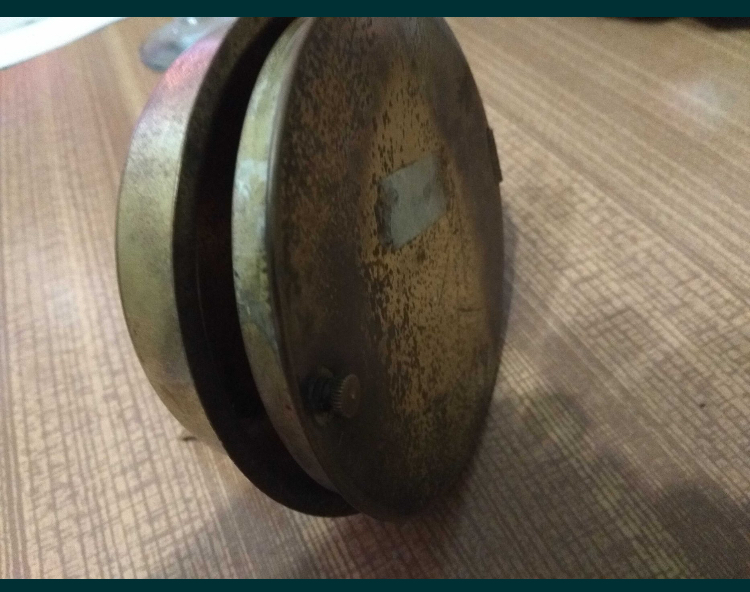

Что за часы, помогите определить
Добрый день, знатоки! Помогите определить что это за часы! Я думаю что это может быть seiko, seikosha!?)

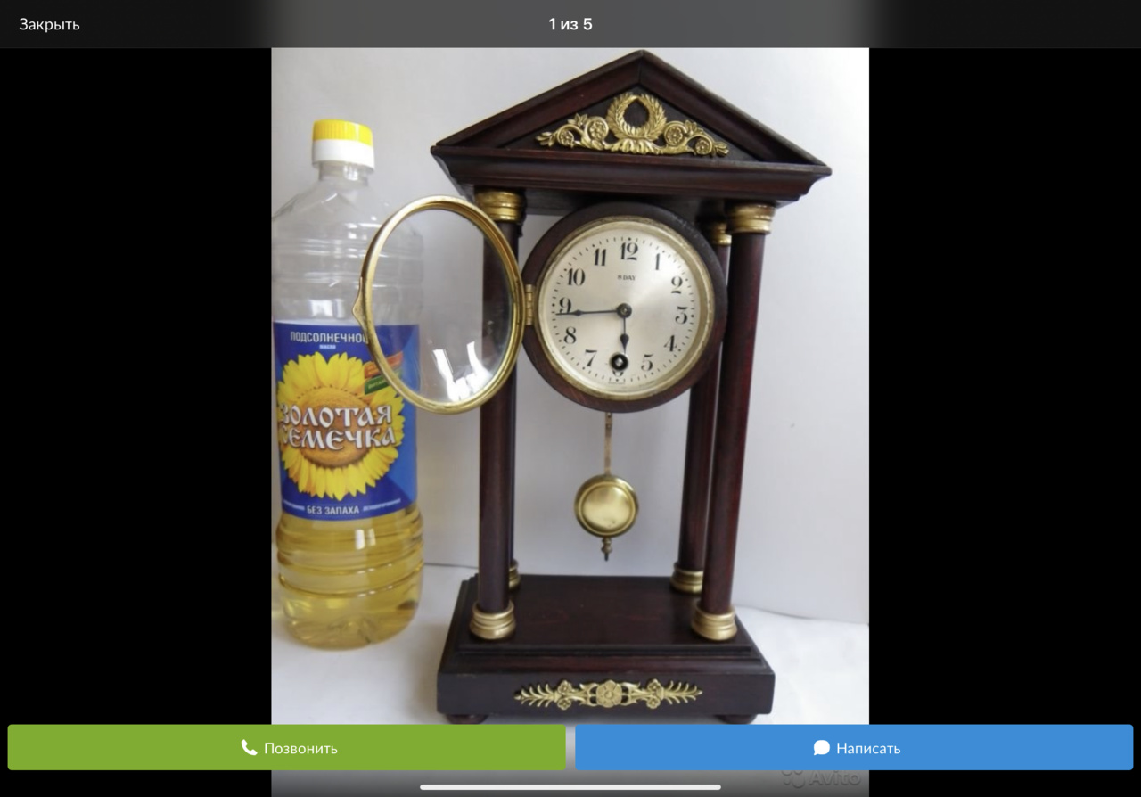

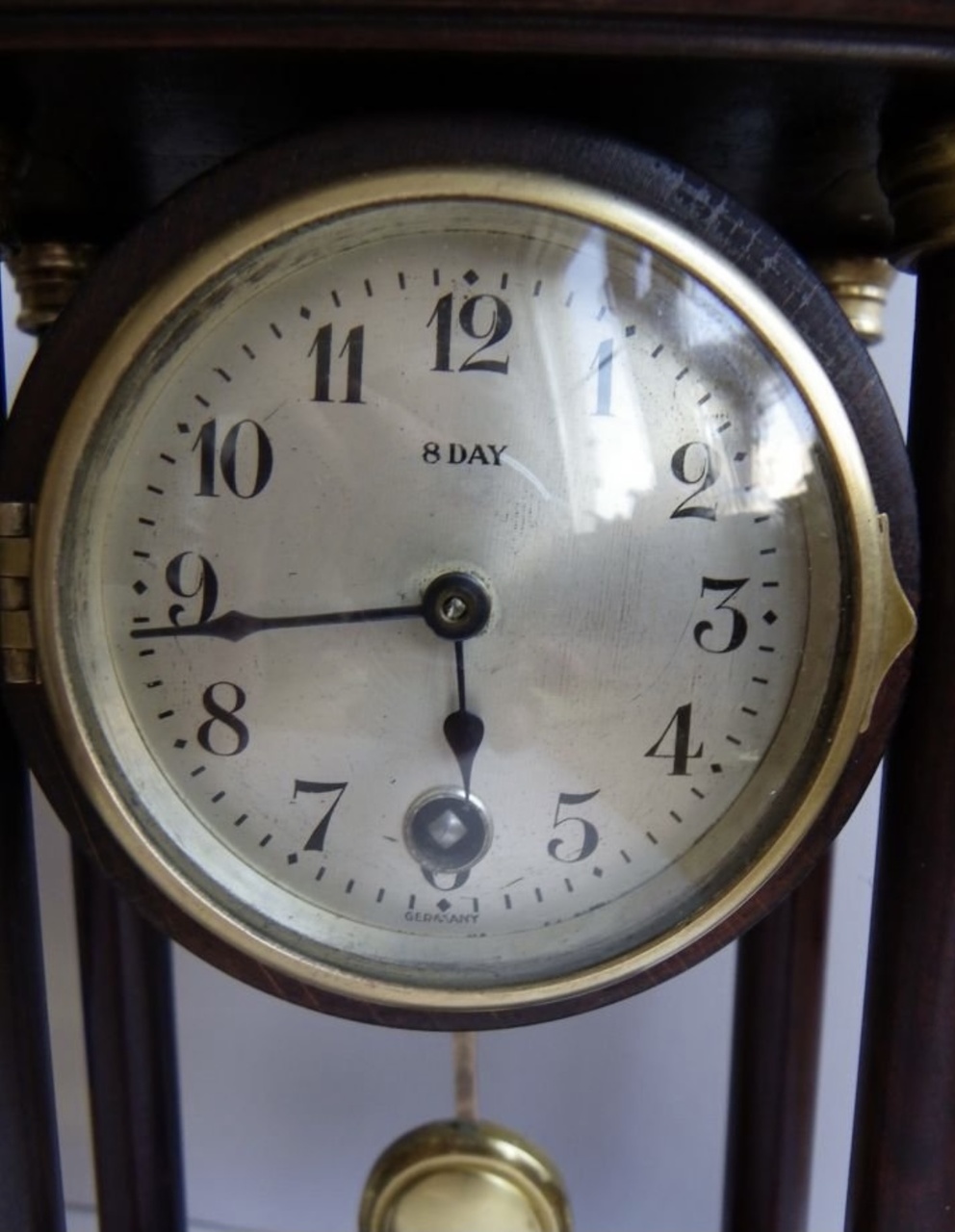

Шрифт похож на Портик 19 век. Германия.
Я в этом совсем не разбираюсь, не ругайтесь. Шрифт похож, что-то их сближающее есть ) но часы разные.

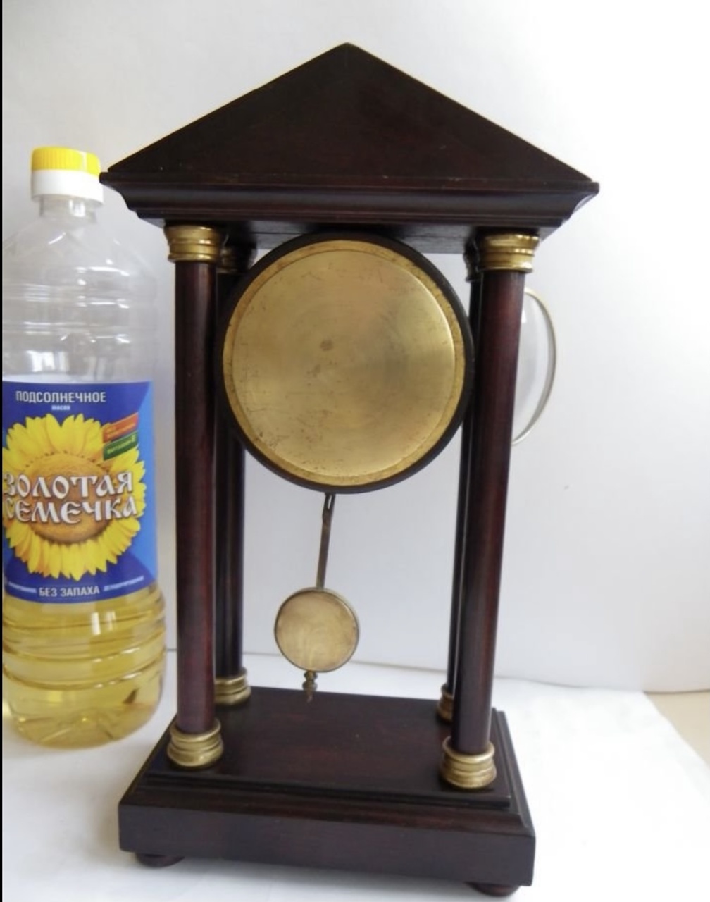

Это "автомобильник", так что 20й век по-любому. Чьего производства (ну, Ansonia какая-то...) - не скажу (не знаю); возможно, кто-то из более продвинутых коллег, расскажет побольше. Оценить также сложно - автомобильники коллекционируют совсем специфические коллекционеры.
Как раз то фото, где клеймо на механизме сзади, вышло смазанным - не прочитаешь.
