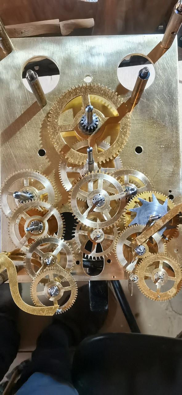

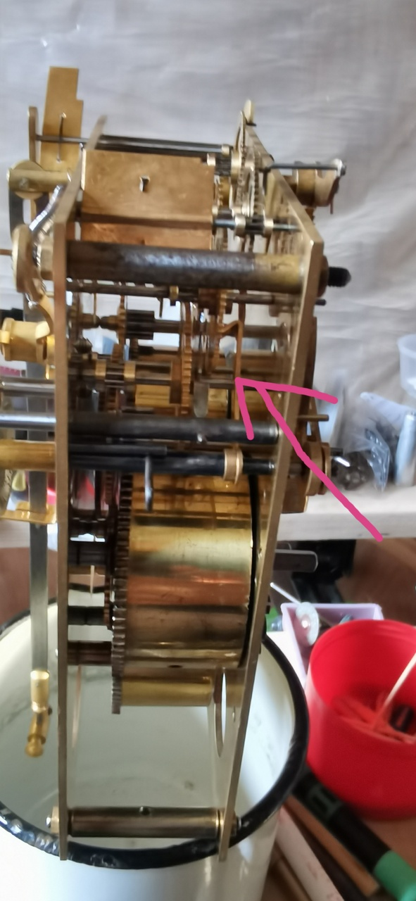

Всем Добрый!
Нужна помощь в настройке-правильной установке рычага боя.
Часы были приобретены в полностью разобранном виде со сломанными рычагами, трибами и зубьями на барабане боя. Всё восстановленно, часы тикают, отрабатывают четверти, но вот с боем часов затык. Сначало не происходила подготовка к бою, но это мой косяк, неправильно расчитал длину рычага, поправил. Теперь подготоваа к бою происходит, но вот бой- один удар и стопорится как бы я не изменял положение рычага.
Подскажите пожалуйста где моя ошибка?

Четвертные Юнхгансы - это что-то с чем-то... Если отбивают только один удар - скорее всего, гребёнка не падает. Возможно, надо заставить стопорящий её изящно изогнутый рычаг подниматься чуть выше.

Гребенка падает как положено. Рычаг уже установлен на смый край, так чтобы при малейшем толчке сваливаться стопору. Но увы, делает один оборот-удар и всё.
В теме датировки написал, но увы ответа или совета ни кто не дал.
У меня мысли кончились...

Тогда предположу, что что-то не так работает в системе подготовки боя. Я именно такой механизм сам в руках не держал, трудно подробнее сказать.

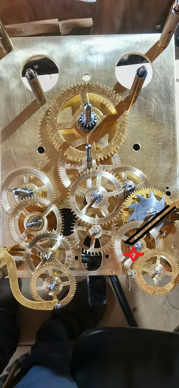

Vad72, у Вас черный рычаг блокирует красный штифт, в соседней теме, попросите форму рычага, там похожий механизм

Этот рычаг есть, просто на фото он не установлен. Мои подозрения как раз в нем, что форма или ещё что не соответствует действительности.
