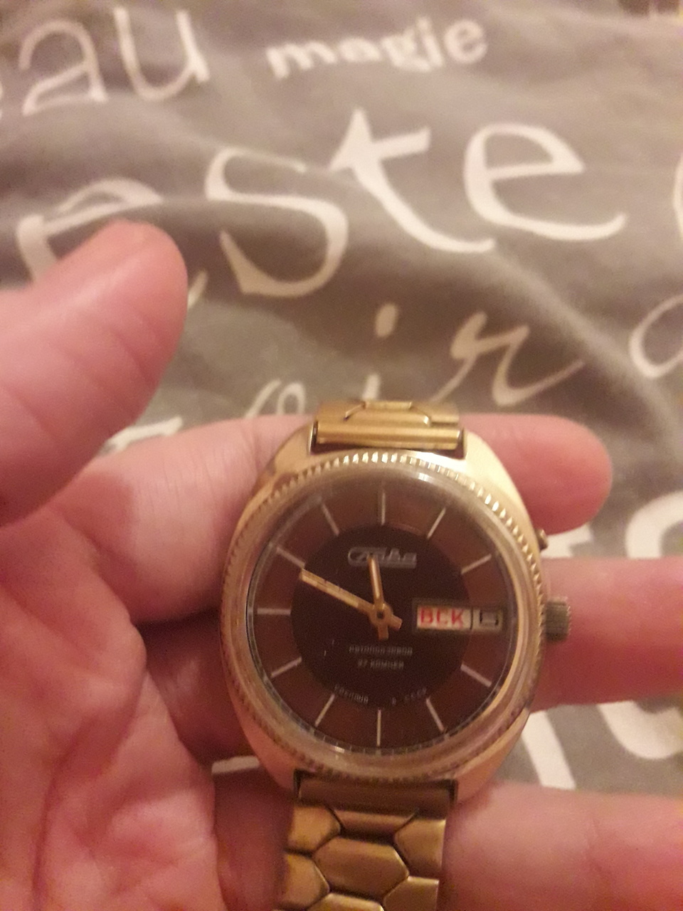

Почему тут 2 стрелки? Нет секундной стрелки. Так задумано или такого быть нп должно? Подскажите.
Секундная стрелка сгинула на каком-то этапе жизни часов.

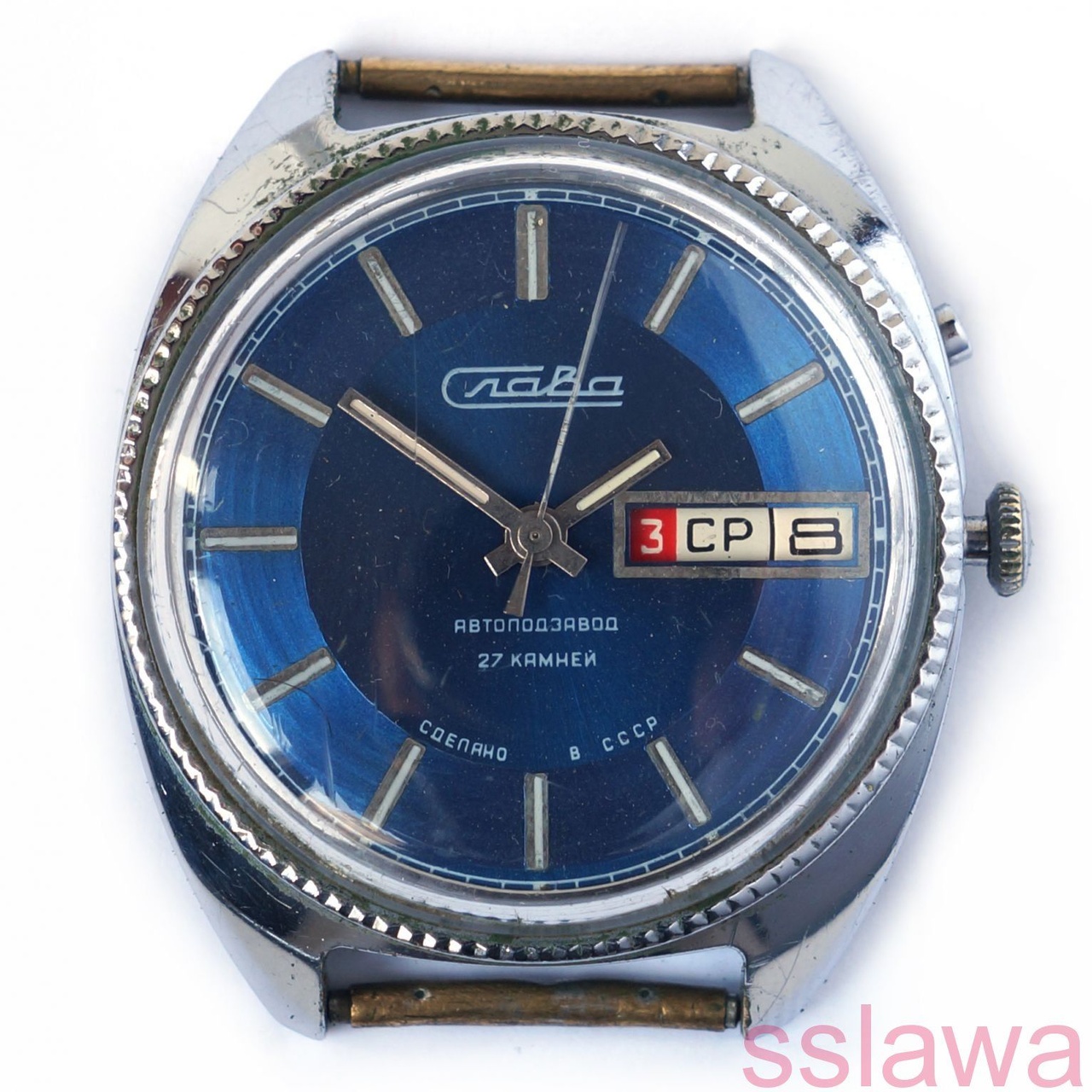

часы Слава 2428 СССР двойной календарь

Проблема не в том, что пропала секундная стрелка, а в сломанной оси.
Вал настолько тонкий, что легко ломается.

Да, 9 из 10, что обломана ось секундного колеса. Болезнь Слав на 2428/2427.
Часы самосборные, этот циферблат должен быть в 913 корпусе, а у вас они в 303.
С синими на фото ниже, кстати, тоже самое, самосбор в 301 вместо 911.
