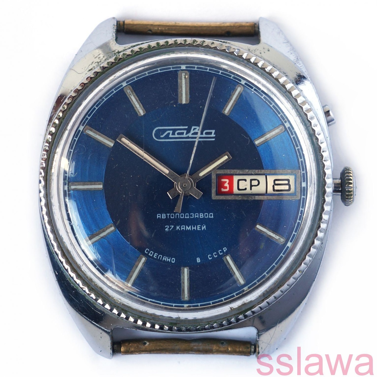

Почему тут 2 стрелки? Нет секундной стрелки. Так задумано или такого быть нп должно? Подскажите.

Секундная стрелка сгинула на каком-то этапе жизни часов.
часы Слава 2428 СССР двойной календарь

Проблема не в том, что пропала секундная стрелка, а в сломанной оси.
Вал настолько тонкий, что легко ломается.
Многим Слава.
Надеюсь, я ошибаюсь насчет этой славы.
Flanker F 11.04.2021 10:31
Да, 9 из 10, что обломана ось секундного колеса. Болезнь Слав на 2428/2427.
Часы самосборные, этот циферблат должен быть в 913 корпусе, а у вас они в 303.
С синими на фото ниже, кстати, тоже самое, самосбор в 301 вместо 911.

Только по случаю, у не интересующихся часами, или по цене "новыx" часов у интересующихся, так всё, кроме нового корпуса, обойдётся для такой Славы в 100-500р плюс работа, так что нет никакого смысла продавать отдельно корпус.
