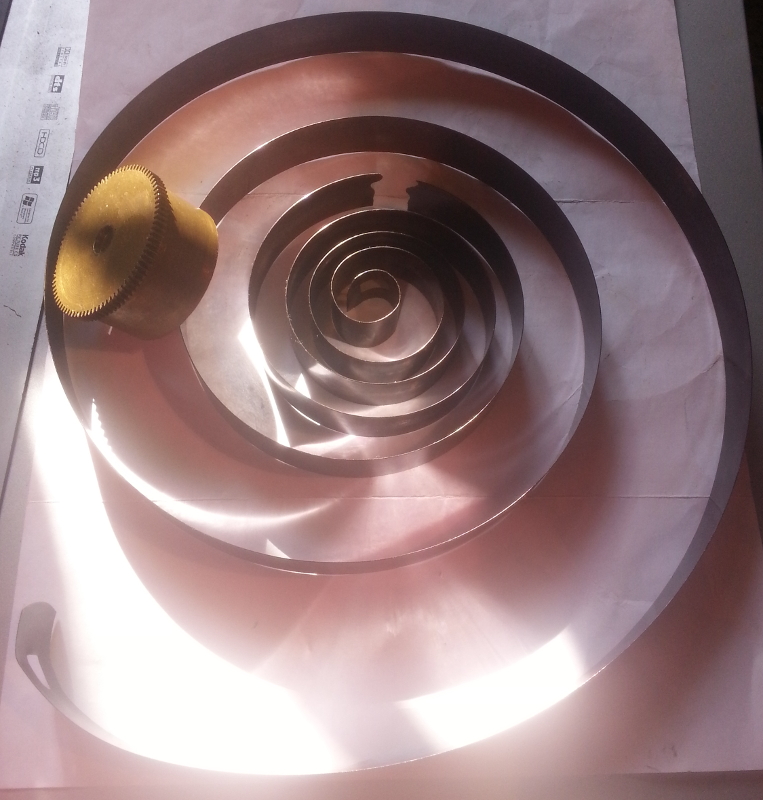

Здравствуйте. Лопнула пружина хода, её ширина 19мм, длина примерно 1850мм, толщина примерно 0.28-0.29мм, диаметр барабана (по зубцам) 46,5мм. Так как в рунете найти такую пружину не удалось, в нашей часовой мастерской тоже, то решил заказать здесь, но точного аналога там нет, поэтому прошу совета в выборе. Насколько я понимаю, от длины пружины напрямую зависит длительность хода, поэтому хотелось бы подлиннее, но 2200 скорее всего не влезет в барабан, остается 1650, но у нее толщина 0.34. Насколько критична толщина пружины и можно ли сделать такую замену на этих часах?

К сожалению, нет. Лопнула примерно на 1/3 от центра, кусками 128 и 58 см. В том, что подлиннее можно проточить отверстие одним из распространенных способов и получить укороченную пружину, но мне кажется длительность хода сильно упадет, а их и так часто заводить приходилось, насколько помню. Раз в сутки вроде или чуть пореже. Есть еще идея ради интереса прихватить куски точечной сваркой, если сталь позволит. Но скорее всего разломается быстро из-за малого радиуса изгиба.

Не видел я ни разу, чтоб ломалась заводная пружина "Весны" или "Владимира" посередине. Или отламывается внутренний виток или трещина по ушку наружного витка. Ремонтируется без проблем с укорачиванием пружины на 25-40 мм, отпуском на длину до 30-35 мм и пробивкой с опиливанием нового ушка.
Сообщение от 36RUS Посмотреть сообщение
Увидел. Клепать или применять сварку контактную или лазером - не советую. Правильный совет дал Anth - переставить пружину от "донора".
