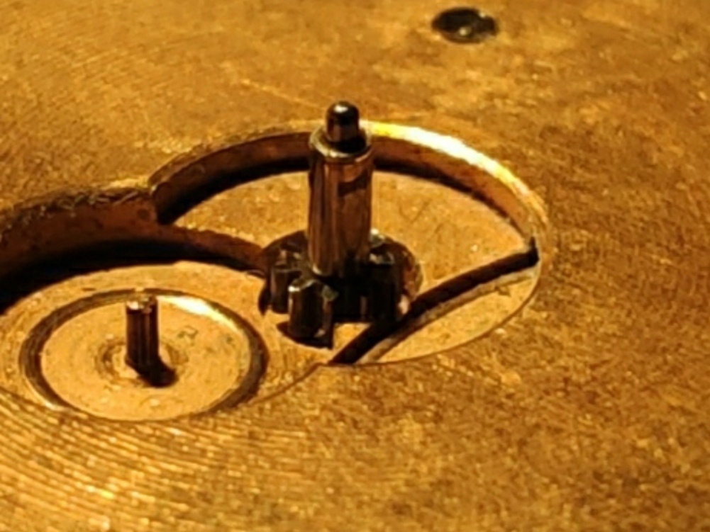

Всех приветствую! Есть необходимость достать барабан для ремонта предположительно соскочившей пружины. Но вот незадача - у барабана и среднего колеса один мост. И что бы его снять требуется как-то вынуть штырёк для перевода стрелок. Я так понял что он проходит сквозь колесо и фиксируется муфтой (простите если неправильно называю) на обратной стороне платины. Пытался снять её - никак не идёт. Пробовал тянуть сам штырь - тоже никак. Больше силы применять боюсь, т.к. может я что то не так делаю. Кто сталкивался с разборкой ключёвок, подскажите пожалуйста как правильно его снять. Заранее спасибо!

ось для перевода стрелок выбивается из минутного триба, нужно постучать через пуансон по торцу оси со стороны циферблата

Сообщение от Dima343 Посмотреть сообщение
По этому?

Да, по етому. Но нужно квадрат на обратной стороны поставить в отверстие на потансе или наковальне, чтобы мог спустится вниз.
Еще один способ: захватите минутный триб в клюбке и пасатижами схватите квадрат на обратной стороны, потяните и одновременно поверните квадрат, пока минутная ось не выдет с минутного триба.

Всем спасибо, получилось!
