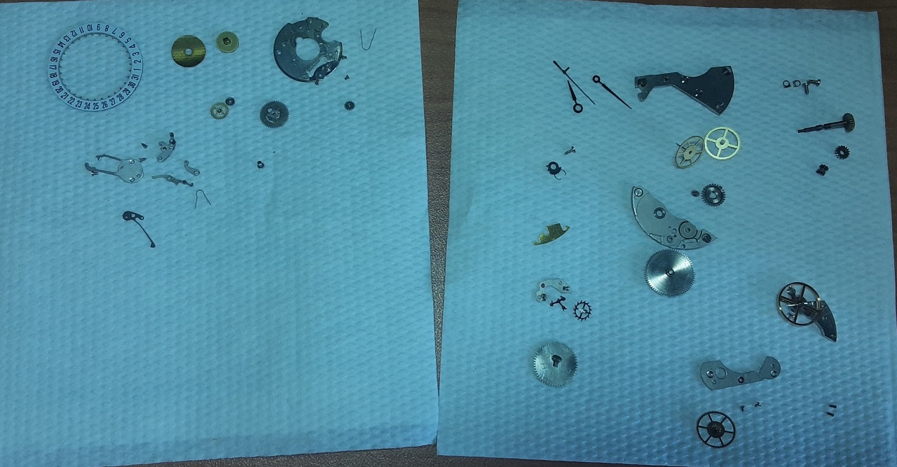

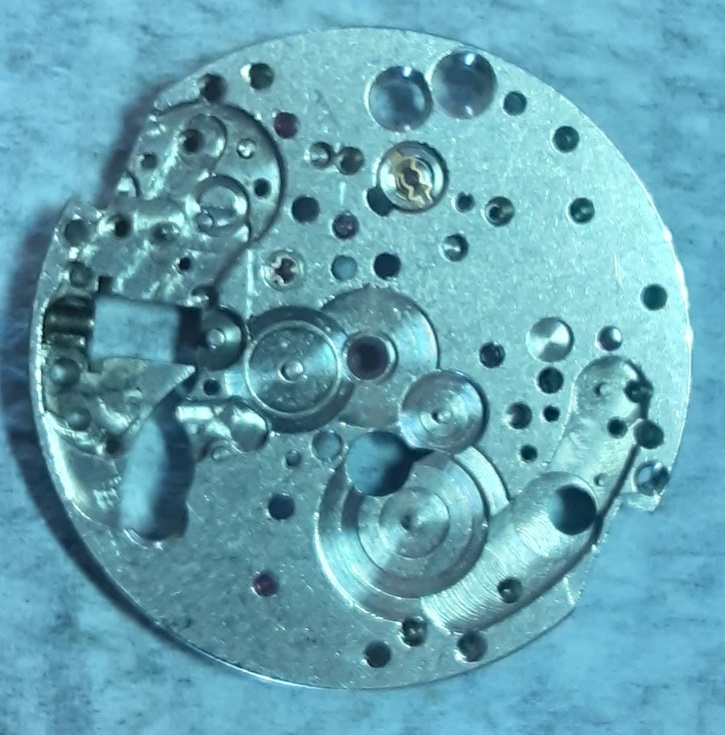

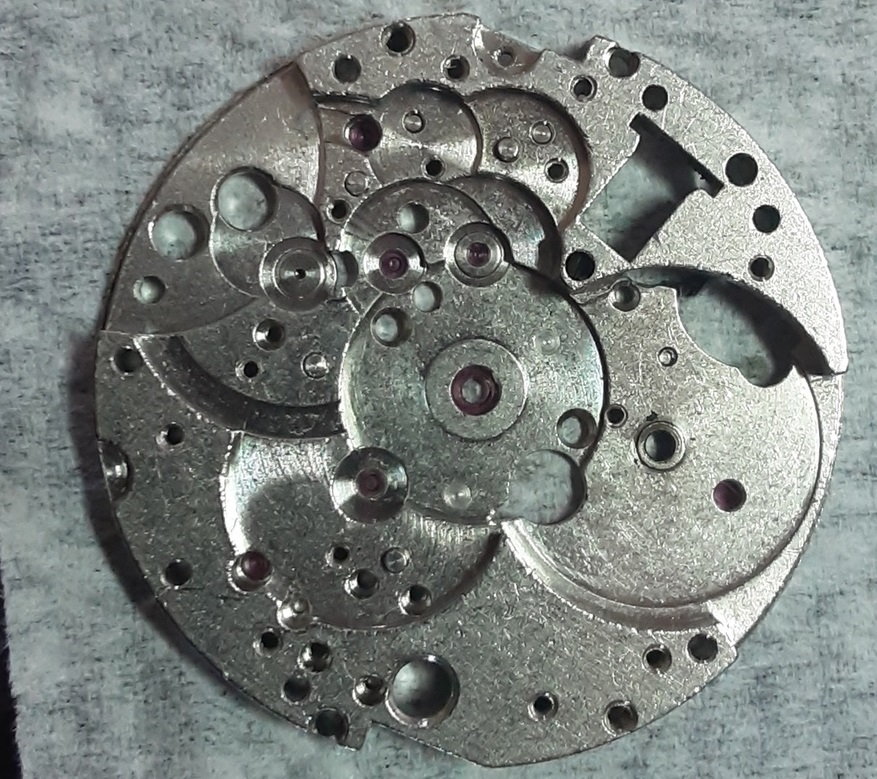

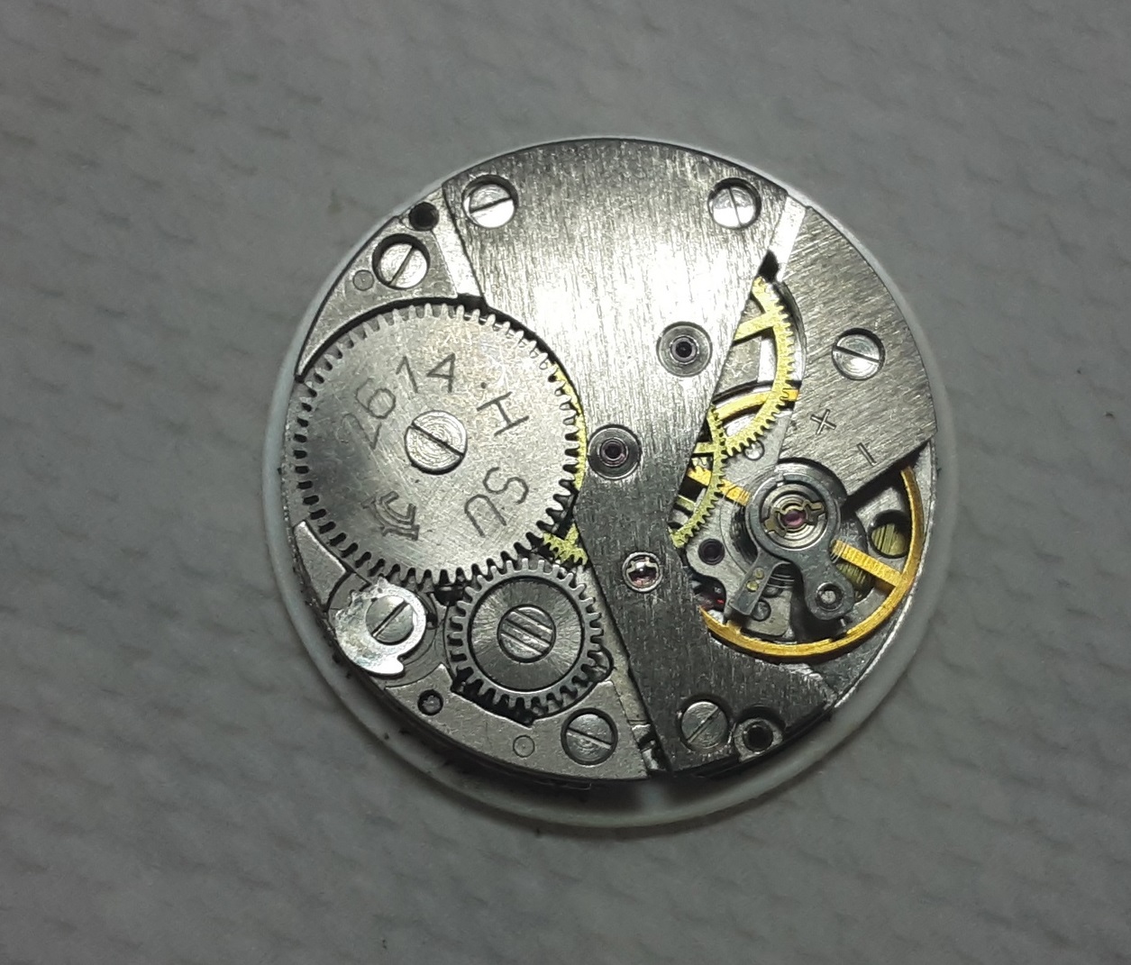

Доброе время суток, господа. Я начинающий, это мои первые часы для ремонта.
Изначально симптомы такие: заводишь часы, они идут очень недолго (около минуты максимум несколько минут), затем останавливаются, но после вибрации, либо ручного перевода даты могут пойти вновь на такой же промежуток времени.
Часы старые и недорогие, я решил, что мои кривые руки им точно не навредят. Я решил сделать ре пассаж, потому что подумал, что возможно дело в старой смазке и грязи.
После полного разбора калибра, промывки, сборки и смазки, изначальные симптомы повторились, но уже слегка в другом качестве. Теперь в положении циферблатом вниз часы идут точно, движение баланса уверенное, но если часы переместить либо в вертикальное положение, либо в горизонтальное, но механизмом вниз, то баланс замедляет свои колебания и даже может остановиться. При возврате в лежачее положение уже не запускаются сами.
Также было замечено, что если после остановки слегка качнуть баланс, то он свободно колеблется, то есть энергия на него не передается (баланс качается, а секундное колесо не движется). При этом если подтолкнуть секундное колесо, то часы вновь на какое то время запускаются.
Мне видится, что дело где-то в ангренаже, возможно, перекашивает цапфы в камнях. При разборке рассматривал все детали механизма и ничего плохого не заметил, но повторюсь, я новичок и ничего подозрительного заметить и не могу.
Добавлю несколько фото, которые были сделаны в процессе разборки, возможно, кто-то наткнется на это и ткнет меня носом в простую ошибку) Заранее спасибо.

На первом фото видно, что фиксирующая пружинка бушона криво стоит. А на второй, мне кажется, что погнуто посадочное место барабана хода. С одной стороны даже потертость видна (или свет так падает).

Спасибо большое за ответ. С посадочным барабана в живую все хорошо, а вот по поводу бушонов: вы говорите про бушон баланса или анкерного колеса? У меня нет хороших увеличительных приборов, но с тем что есть вижу преломление света на замке бушона анкерного колеса, при этом если иглой конец замка попробовать "довставить", то ничего не получается. Вроде бы стоит камень на месте.
Сообщение от Dron2003 Посмотреть сообщение
Действительно лира бушона баланса не была вщелкнута до конца. Вставил до конца, посмотрим будут ли изменения. Опыта не хватило это разглядеть, спасибо еще раз большое)

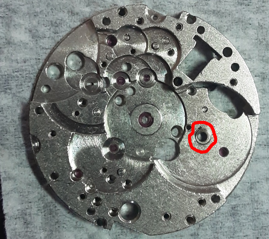

Господа, проблема решена, а тему можно считать закрытой. Уважаемый Dron2003 заметил, что лира бушона баланса не была вставлена до конца, поэтому камень стоял в перекос, что не давало балансу работать нормально. Так как часы не отдавались в ремонт, это брак с завода (часы действительно после покупки работали не долго и почти 30 лет стояли). Поэтому говорю огромное спасибо всем, кто советами принимал участие в ремонте, вы были очень близки, ну и отдельное спасибо человеку с ником Dron2003.

Рад был помочь. И всё таки, хотелось бы обратить ваше внимание на это. (см. фото)
